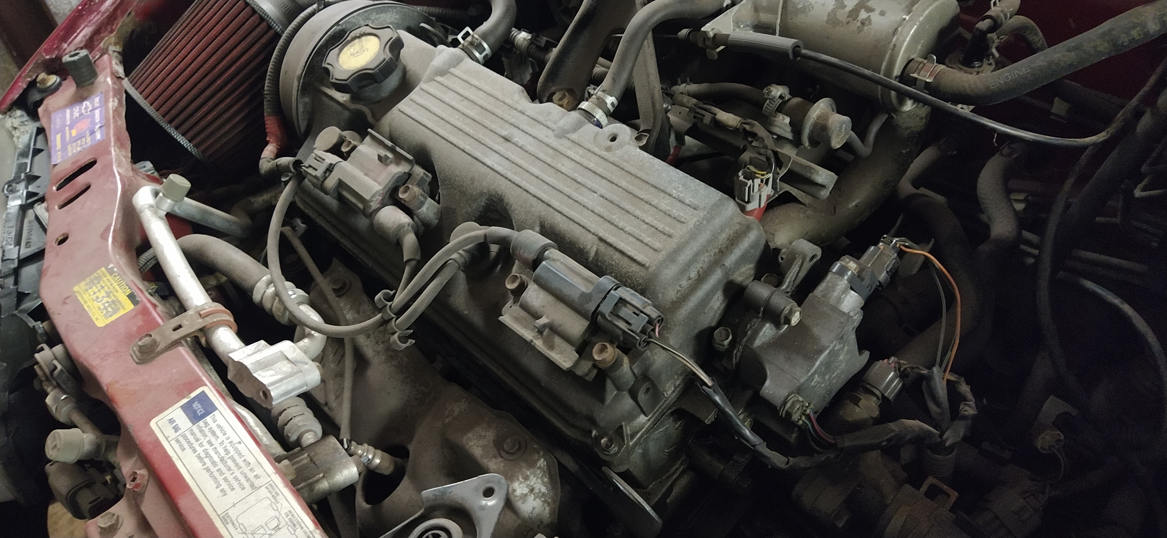

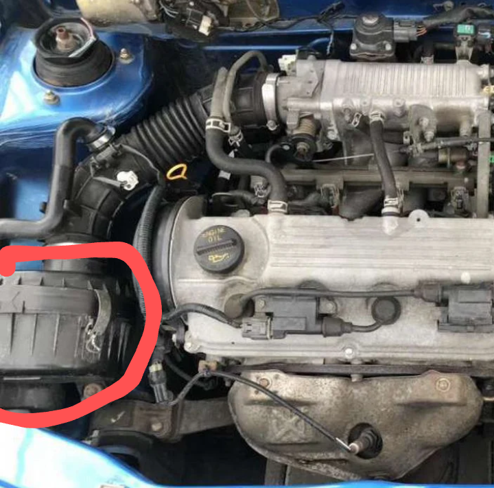

Чем можно заменить заводской воздушный фильтр (сам корпус)?
Машина досталась с "нуливиком", в автосервисе сказали что он только для гонок подойдёт, и движок быстро убьет.
NikkiRUS
7 Март 2021
Chevrolet Metro
На фото как должно быть.
А у меня вот так:
От Suzuki Jimny, к примеру, не подойдёт? Или какая то универсальная замена...

NikkiRUS
7 Март 2021
Chevrolet Metro
Здесь есть пользователь "Шаман" спроси у него?
Спасибо, но по иронии нашел его через Авито, а это оказывается тот же человек =)
Вопрос с корпусом фильтра снят, уже приобрел у него.
