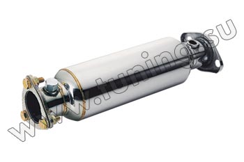

RDM, к тебе вопрос:
У тебя высвечивалась ошибка второго лямбда-зонда - низкое давление после катализатора? Что с этим делать? Есть мысль купить вот такую шляпу:
После этого поставить этот пламегаситель вместо катализатора. По идее должно и так работать. Но пишут везде еще и про какой-то конроллер лямбда-зонда. Что-нибудь про это знаешь, где про это прочитать? А то запарила уже лампочка "проверьте двигатель".

Да, если убрать датчик кислорода, то нужен его эмулятор. Может проще его (датчик) поменять? Еще нужно посмотреть целостность первого катализатора, он мог просто забиться или его вобще там уже нет...

Дима, а ты думаешь, что у меня датчик навернулся, а не катализатор?

Скорее датчик из-за убитого катализатора. В сервисе должны точно сказать)))
