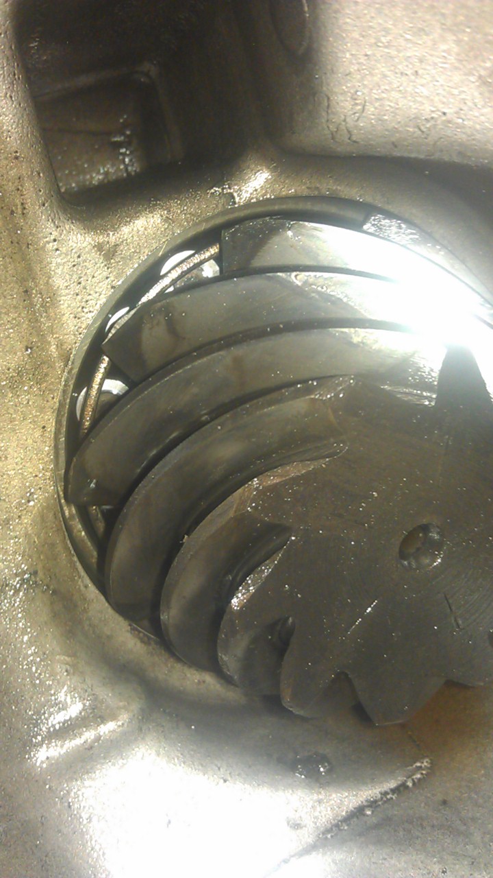

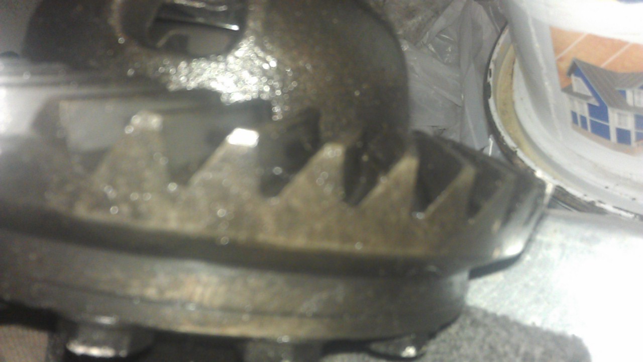

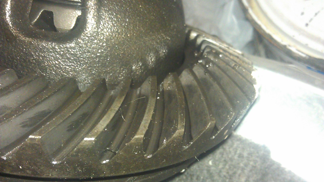

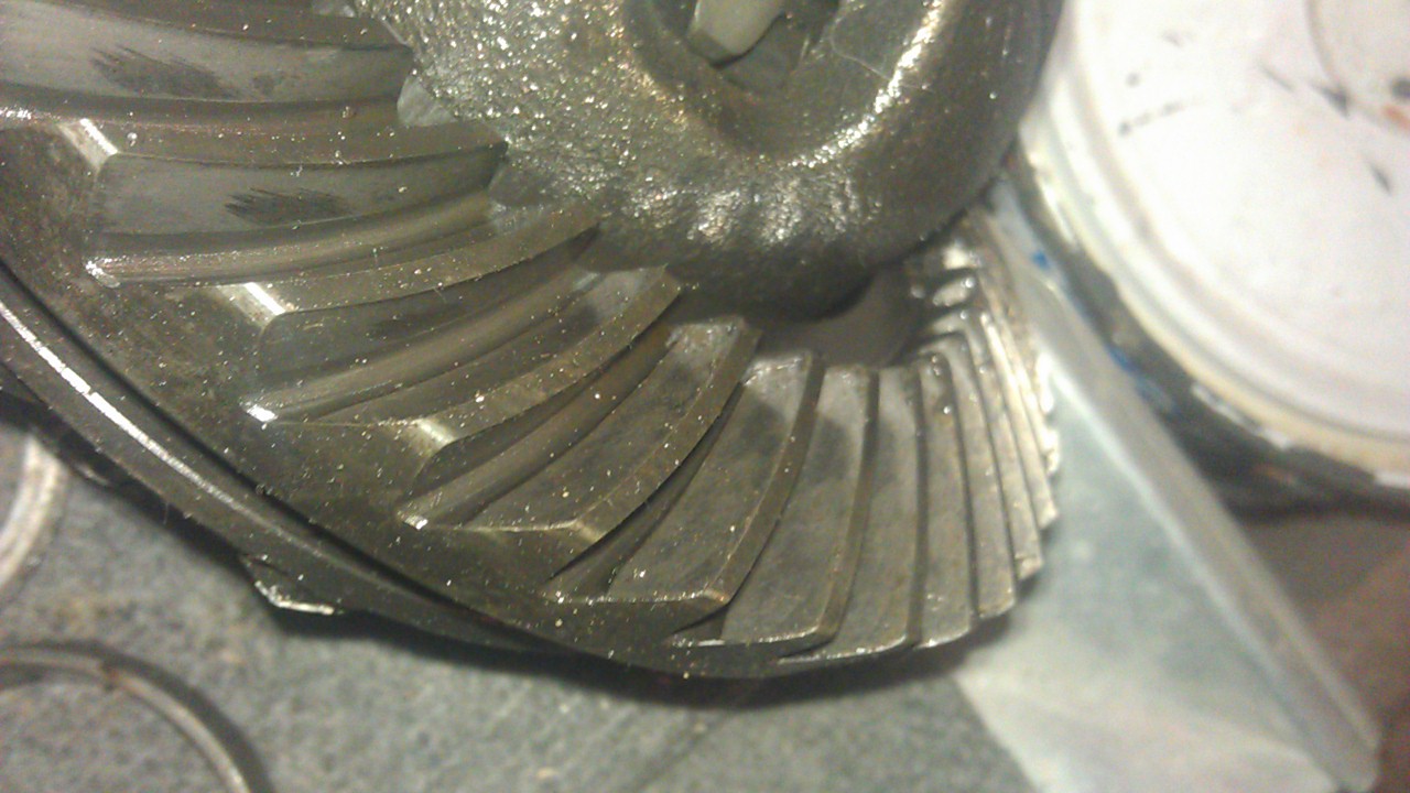

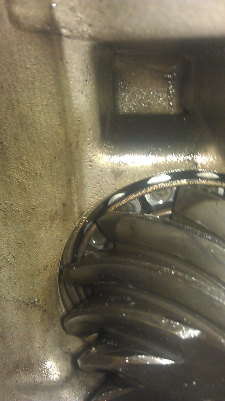

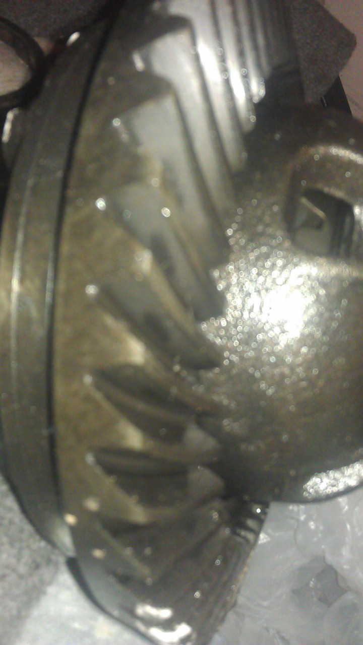

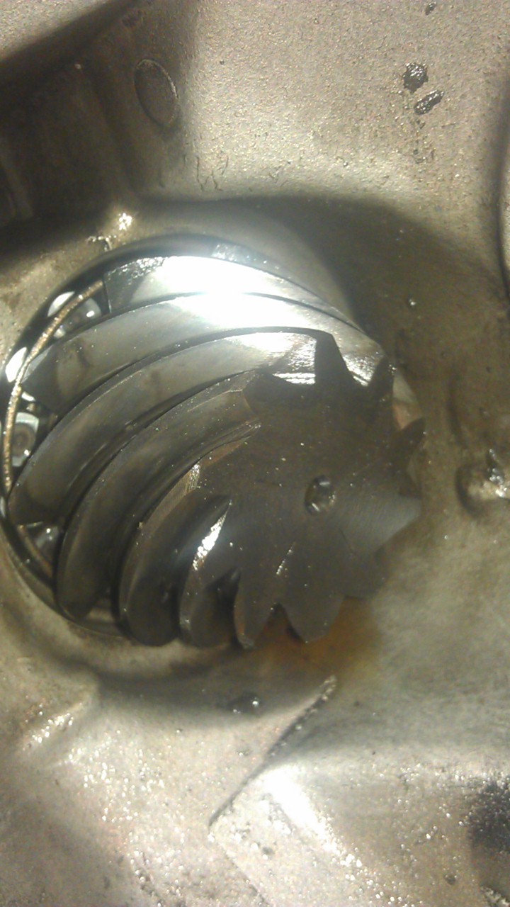

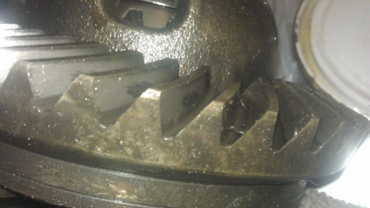

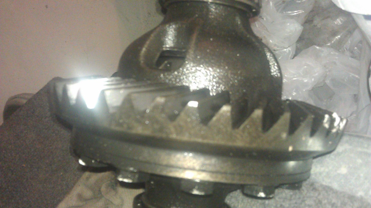

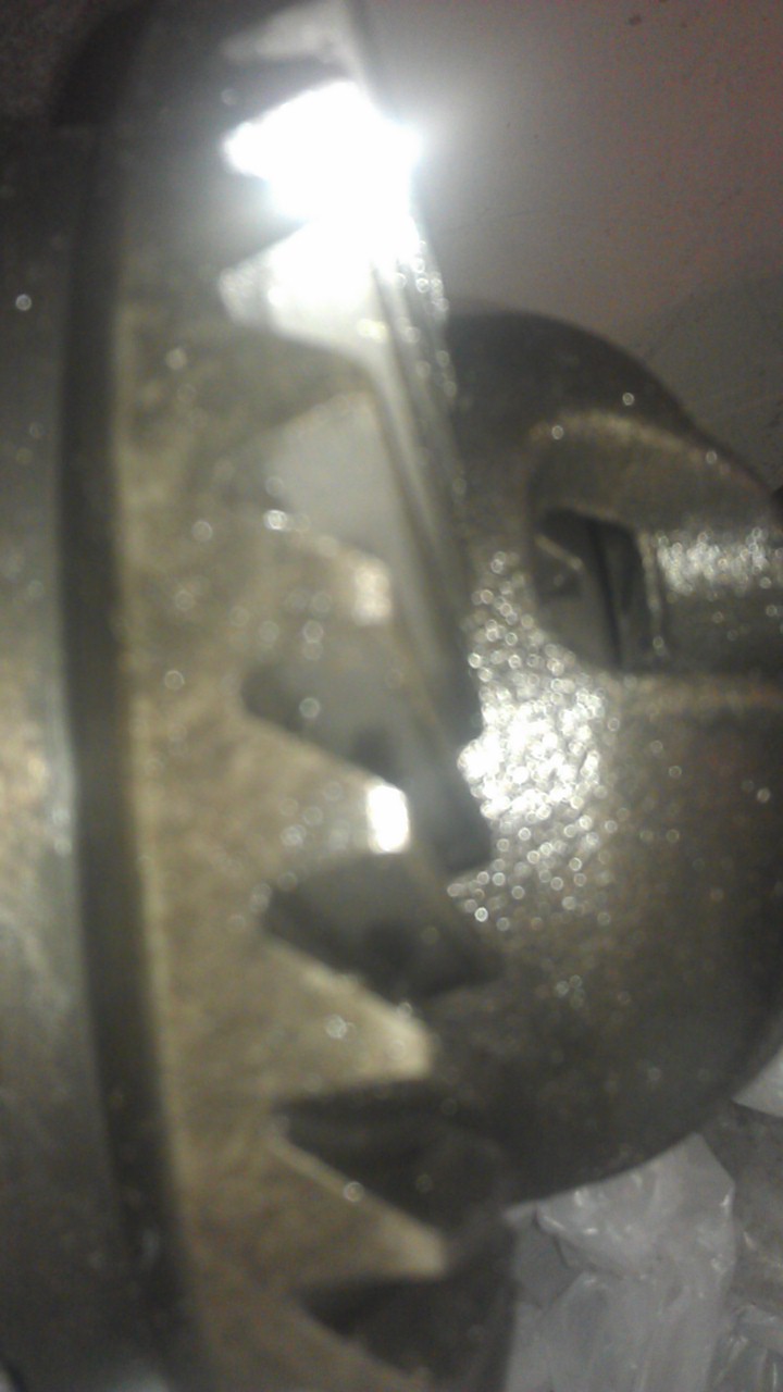

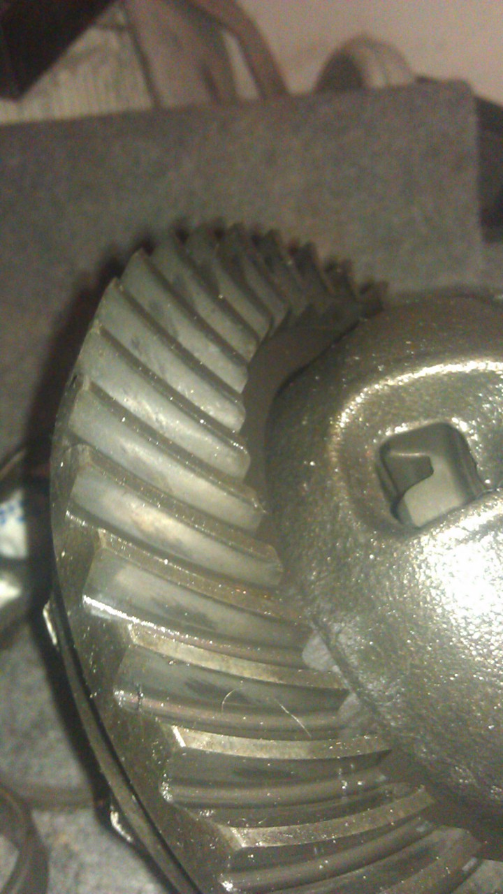

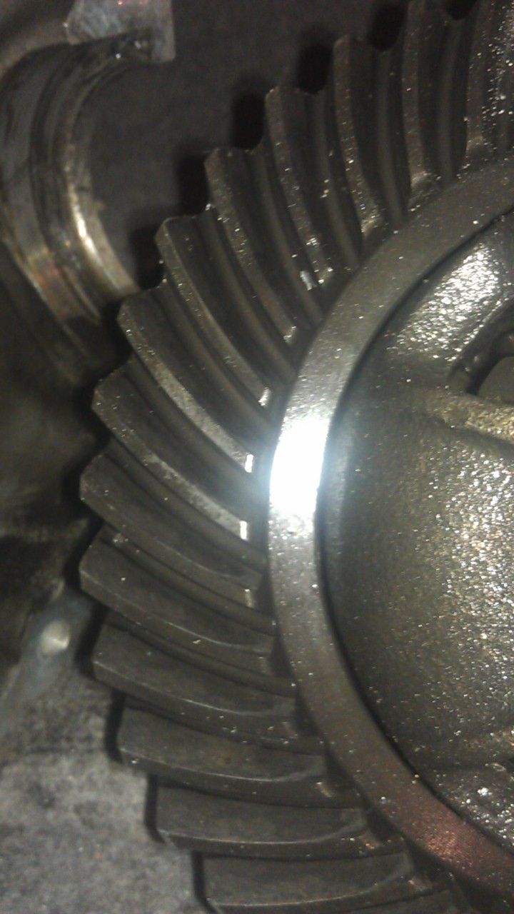

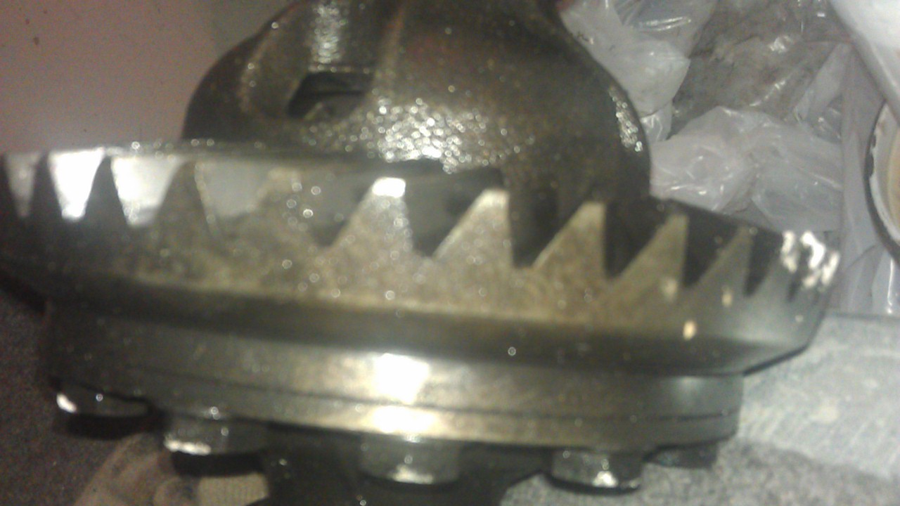

Добрый день, подскажите, возможно ли отремонтировать передний редуктор суза гв 2006 или полюбому новы нужно?
суть в том, что стал шуметь Только при разгоне..сначало не сильно...потом Очень!пробило сальник и масло частично вытеко видимо....цвет масла был характерный провороту* подшипников
да и сами подшипники были в плачевном состояние....
все пишут,что в таких случаях надо менять ГП, хотя 1 раз наткнулся на форуме, что обошлось просто заменой подшипников... специально вскрыл редуктор, посмотрел износ ГП, на мой взгляд износ умеренный для 130 000, к примеру у квадроциклов это за износ вообще не считается...
решил сфотографировать, может для машины это действительно критично?! хочется чтоб не шумел соответственно
жду коминтариев
сфоткал в разных ракурсах... Посмотреть вложение 34509 Посмотреть вложение 34510 Посмотреть вложение 34509 Посмотреть вложение 34510 Посмотреть вложение 34509 Посмотреть вложение 34510 Посмотреть вложение 34509 Посмотреть вложение 34510 Посмотреть вложение 34509 Посмотреть вложение 34510 Посмотреть вложение 34509 Посмотреть вложение 34510
там правда песочку много на ГП, но это из за того, что в гараже повалялась чуток.... так была чистенькая!:whistling:

Покупка нового может вылезти в копеечку. Конечно ремонт. Нужен специалист чтобы глянул износ. Там меняються сальники, подшипники и главная пара, главное чтобы корпус целый был. ГП самая дорогая деталь, на сколько помню. Одна контора в новосибе работает по системе рециклинг именно по нашим дифференциалам.по цене примеро от 23т эт с запчастями.

Прошлым летом тоже думал поменяю подшипники с сальниками из-за гула, но когда раскидали редуктор оказался износ главной пары. Заказал в http://reduktor.nsk.ru/suzuki/remont-reduktora-suzuki-escudo/, огромная благодарность сотрудникам редуктор сервис за оперативность, получил главную пару уже через день транспортной компанией, а на следующий день уже уехал в отпуск. После переборки переднего редуктора проехал около 20 т.км. пока всё впорядке. Да и удлинил сапун заодно. Подшипники с сальниками заказывал заблаговременно через Exist, цена дикая вышло более 12 т.руб., уже позже на форуме прочитал о редуктор сервис, они предлагают их OEM Toyota в два раза дешевле.

Да забыл добавить: редуктора бывают разные, при заказе надо учитывать количество зубов на шестернях, а то будут проблемы.

я из МСК, ну то, что подшипники и сальники это само собой, мне самое главное узнать, реально ли обойтись без замены ГП, на вид вроде износ не большой...
кому бы в мск показать на предмет износа?

это все ясно, но вот был опыт, с завода на кведре был плохо отрегулирован редуктор у большенства из первой партии.
те кто отвез редуктор на регулировку после пару сотен км эксплуатации, больше с шумами не сталкивались соответственно
а тут получается подшипники накрылись и соответственно Гп гулять начала....вот и интересно, если поменять убитые(все 4) подшипника, шуметь не перестанет ли т.к. на вид ГП очень живой выглядит...
судя по форуму почти все при гудение меняют гп и подшипники с сальниками, во посмотреть бы только на фото Гп которые убиты*
может у сузы действительно малейший износ ГП видет к неизлечимому гуду, но на мой взгляд это странно, больно уж маленький износ чтоб не ремонтопригодна была, не кЕтай ведь! а там уже хз...

По опыту ремонта редукторов , могу сказать , что иногда достаточно поменять подшипники и сальники ! Гп , у вас в нормальном состоянии , по фото ничего криминального нет ! Главное в редукторе - это сборка ! Правильный преднатяг подшипников хвостовика и боковой зазор в зацеплении !Я бы на вашем месте попробовал бы собрать с этой ГП, тк ее замена требует спец оборудования и регулировочных шайб , которые найти очень не просто !! В этом случае выгоднее заменить редуктор , как говорилось выше ! Главное не перетянуть подшипники !! Даже если после сборки останется несильный гул , это будет говорить о либо износе ГП, либо неверной регулировке в зацеплении , но с этим гулом можно проехать не один десяток т,км !!

Как я понял редуктор уже разобран, если есть фото ГП?
В таком случае можно посмотреть состояние подшипников на предмет выработки.
Если финансы позволяют ремонт всего редуктора, если нет то как предлагает Sanich72:
Но может оказаться дороже, если придётся разбирать второй раз.
По фото определить состояние не реально, хотя если уже сожрало цементирующее покрытие на ГП, ничего хорошего в дальнейшем не жди.
