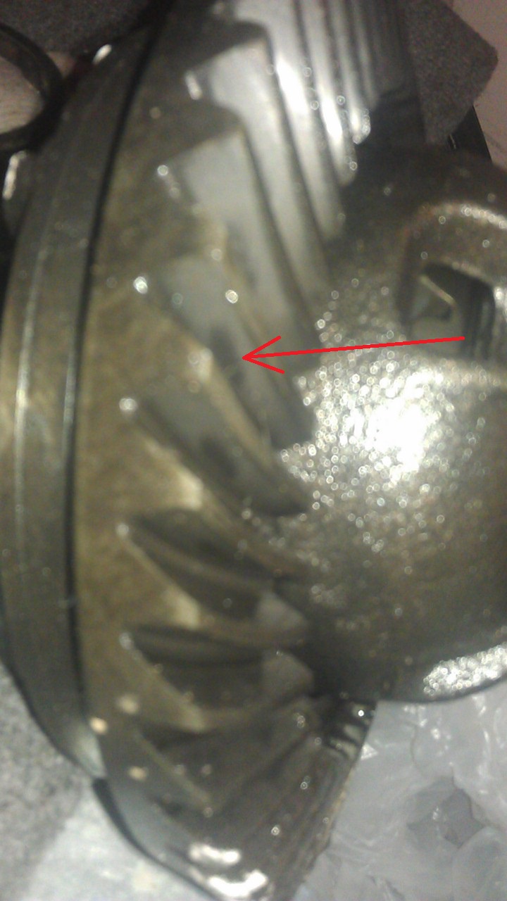

хотя если уже сожрало цементирующее покрытие на ГП, ничего хорошего в дальнейшем не жди
а его сожрало? ну судя по фото соответственно?!

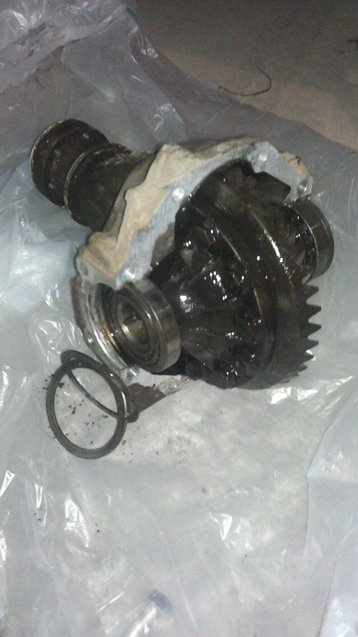

кстати, у меня тут такой вопрос когда разобрал редуктор,что бы убидится,что все плохо,понял,что он какой то странный* т.е. посмотрите на крепление подшипников, Суза новой версии(2006) но тем не менее на фотках редукторов других сузук крепление подшипников совсем другое, отсюда вопрос, а это вообще родной редуктор?????????????

а чем не нравиться крепление подшипников? подшипник на своем месте стоит, а кольцо- регулировочное для выставления пятна контакта

вполне можно обойтись заменой подшипников, если зубья главной пары не поломаны, главное правильно обжать втулку и выставить пятно контакта, потом динамометром проверить усилие вращения.

Да как же можно оставить пару?
На фото
По опыту ремонта редукторов , могу сказать , что иногда достаточно поменять подшипники и сальники ! Гп , у вас в нормальном состоянии , по фото ничего криминального нет !
Да как же ничего криминального нет, когда есть?
На фото же явно видны задиры от маслянного голодания по центру зуба (те что овальной формы чёрного цвета).
Тут и специалистом не надо быть, что бы заметить.
Вот так Вы и чините...
Пара до такой степени "тонкая" деталь, что малейший износ (даже не видимый глазом, но проверяемый пятном контакта)- и всё...
А Вы- "зубья не поломаны- значит нормальная"...
С такой парой замена подшипников - деньги на ветер. Лучше уж вообще ничего не менять (кроме сальников), чем в пустую деньги тратить
