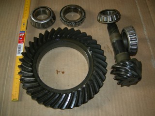

вот как выглядит "джентельменский набор" главной пары.(без мелочевки)
Сама главная пара уверенно мощная. По идее должна ходить тысяч 300 000.
Думаю всеже подшипники первичны.

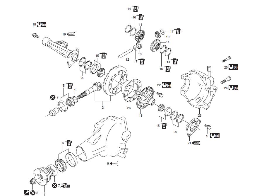

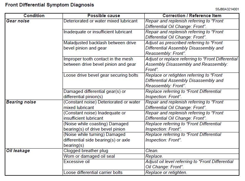

Откуда истинная вера, что ничего нельзя отрегулировать? Перечитайте ветку, там выше мануал приводится.

Возник вопрос, к тем кто наблюдал наш мост в переборке или в разобраном виде..
Подшипники (хотя бы приводные) меняются без разбора моста, или всетаки разбирать треба.
Что если я переберу весь мост.... его на регулировку тащить на себе или на машину нуна(установленный)...
можа кто знает подскажите
