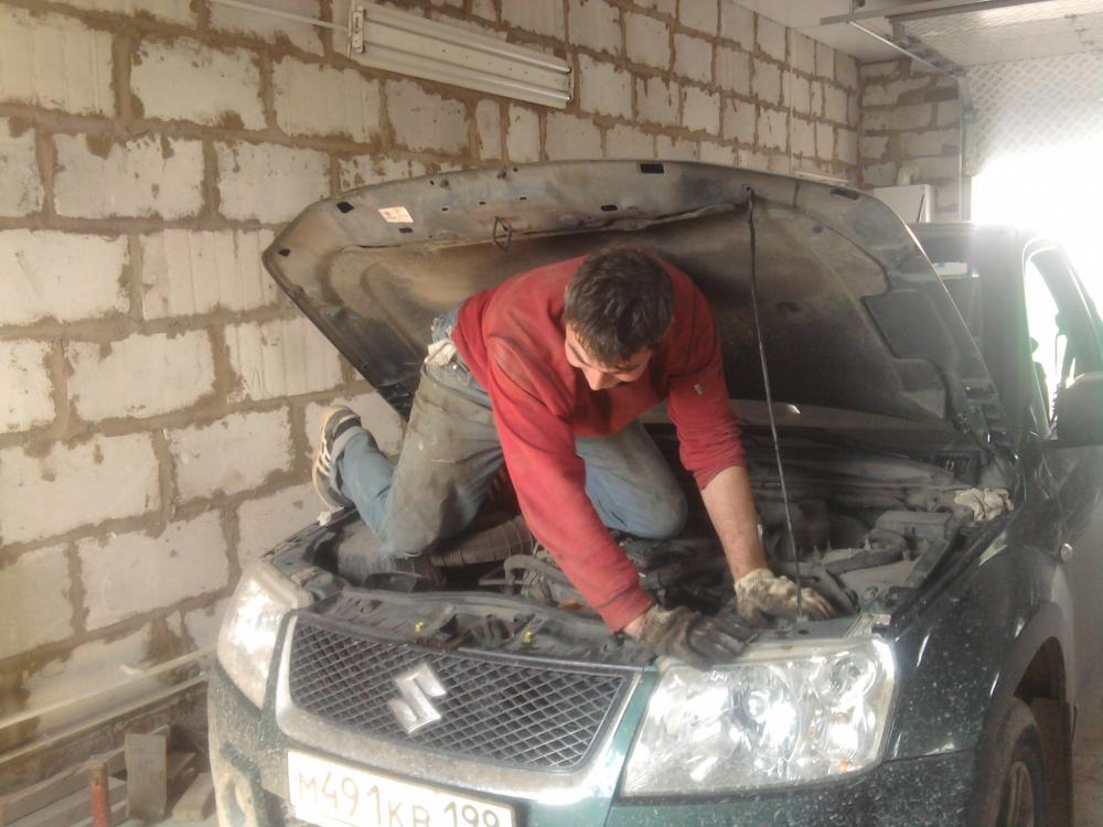

Боюсь вас огорчить очень сильно... я например с этими выводами согласен, и добавлю что масло в двигателе если и менялось (через верх говорят бывает высасывают), то фильтр определенно нет.
Потому что благодаря нашим раскосым конструкторам, снять фильтр через какое либо место кроме как изпод низу - нереально.
так что рекомендую масло и фильтр двигателя тоже к замене
КАК НЕ РЕАЛЬНО !!! ??? у меня ключик универсал ОТТТТЛИчно откручиваю фильтр сверху , никаких проблем !!!!!!!!!!! 20 секунд и фильтр в руках. Купил его после того как увидел, что в гараже при замене масла , пока я курил слесарь залез аж на мотор и в позе рака долбит кувалдой по монтировке !!
Чесно говоря сначало был шок . :hilarious: , сфотал на телефон , такое нельзя было не запечатлеть.......
Wintt
25 Март 2008
6,184
862
Лобня и Мск САО
Грандик 06 серебро
Ответ: Ну вот и у меня "редуктор переднего моста".
Уассе!!!
я в шоке ))))))))
я не смог извернуться до фильтра просто со снятой защитой достать... а из под капота только пальцем дотянутся могу....
Так что для меня это по прежнему остается из разряда не реального ))))))))))
