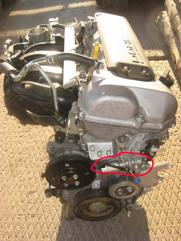

К вопросу размещения сапуна переднего редуктора. Открыв капот, смотрим вниз в щель между впускным трактом и генератором, видим рулевую рейку (ближе к себе), чуть далее видно редуктор, немного сбоку которого выходит трубка. У меня на 2,4 эта трубка жесткая, хитро извивающаяся и высотой достигает примерно верхней точки диска колеса. Т.е. не тот огрызок, который можно увидеть в сервис-мануале.
Я тоже хотел одеть на сапун трубку, но изучение мат. части меня порадовало. Я правильно понимаю - на машинах до 2008 года этой трубки нет?
как это нет? есть

как это нет? есть
Тогда не понятно, почему в массовом (отн-но) количестве у людей, не штурмующих броды, оказывается вода в РПМ? Верхний край трубки выше ступицы, где-то у обода колёсного диска?..
