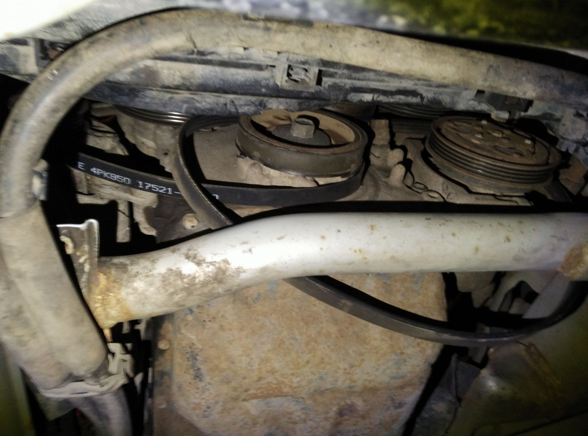

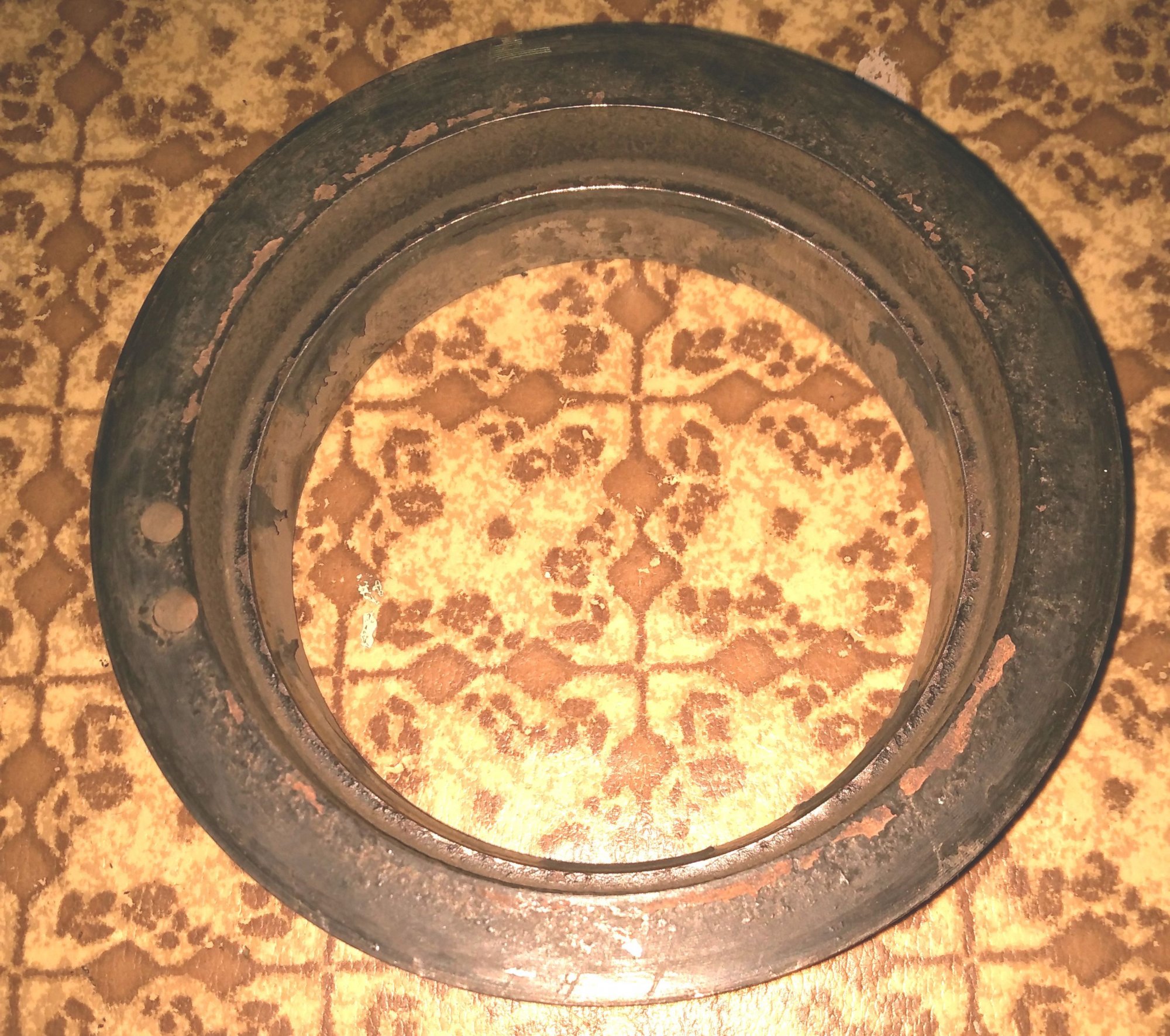

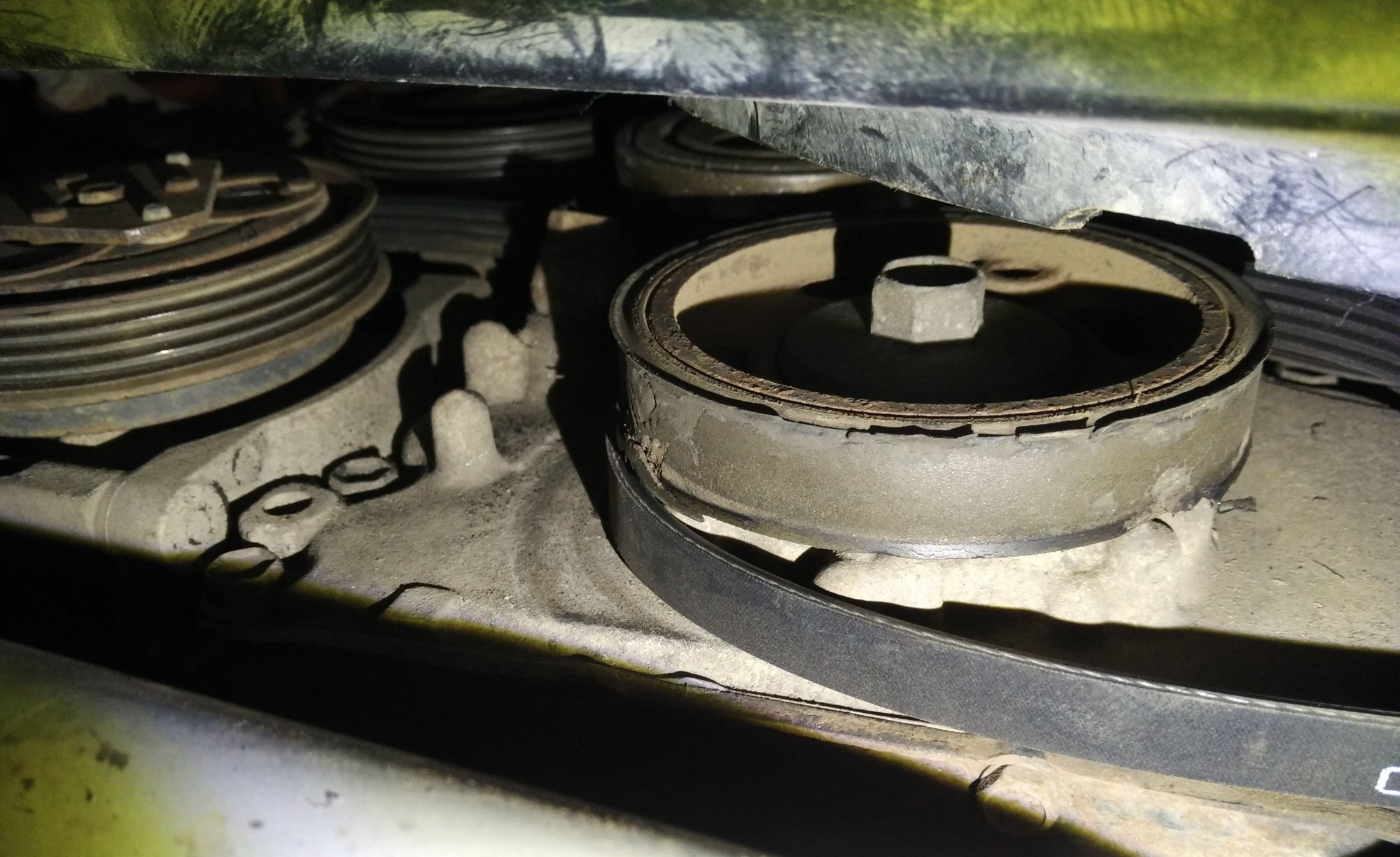

Вот и меня коснулось сие чудо на пробеге почти в 90000км..-слетел с посадочного места шкив коленвала.Может я ему помог своими действиями,а именно: а) Менял летом все ремни б) Через пару недель обнаружился свист при заводке двига,потом пропадал.Через месяц уже более продолжительно и долго.Понял,что ремень гены распрямился и стал проскальзовать..-подтянул ещё,свист пропал.Стало холодать,появились небольшие стуки,я подумал,что звук из под глушителя,который заварен проставкой от "штанов" к резонатору и немного рычит.На третьей поездке увидел,что ремень скачет немного и залетает одним ручьём на край другого шкива из-за того,что шкив коленвала гуляет,решил рискнуть и доехать 5 км до дома,но не смог..... Обнаружил,что пропало гидроусиление руля,загорелась лампочка аккумулятора и поднялась температура в край.Остановился и увидел валяющийся "обруч" шкива в кожухе вентилятора ,слетевшие два ремня и бульканье антифриза. Друг посадил на "галстук" и докатил до дома.Вот фотки,для тех кто не знает где он находится и как выглядит.Смотреть лучше снизу,там остался диск,на который наваривается шкив через демферную резину . Куплю б/у шкив ;) . IMG_1.jpg IMG_2.jpg IMG_6.jpg

Шкив снимается с помощью болта,который вкручивается в одно из двух отверстий с резьбойи и стопорит его от прокручивания..В начале,откручивается туго,против часовой стрелки ,т.к. гайка посажена на затвердевающую пасту против самооткручивания,далее,как и многое-пальчиками.Снимается легко,только не забудьте стопорный болт открутить!

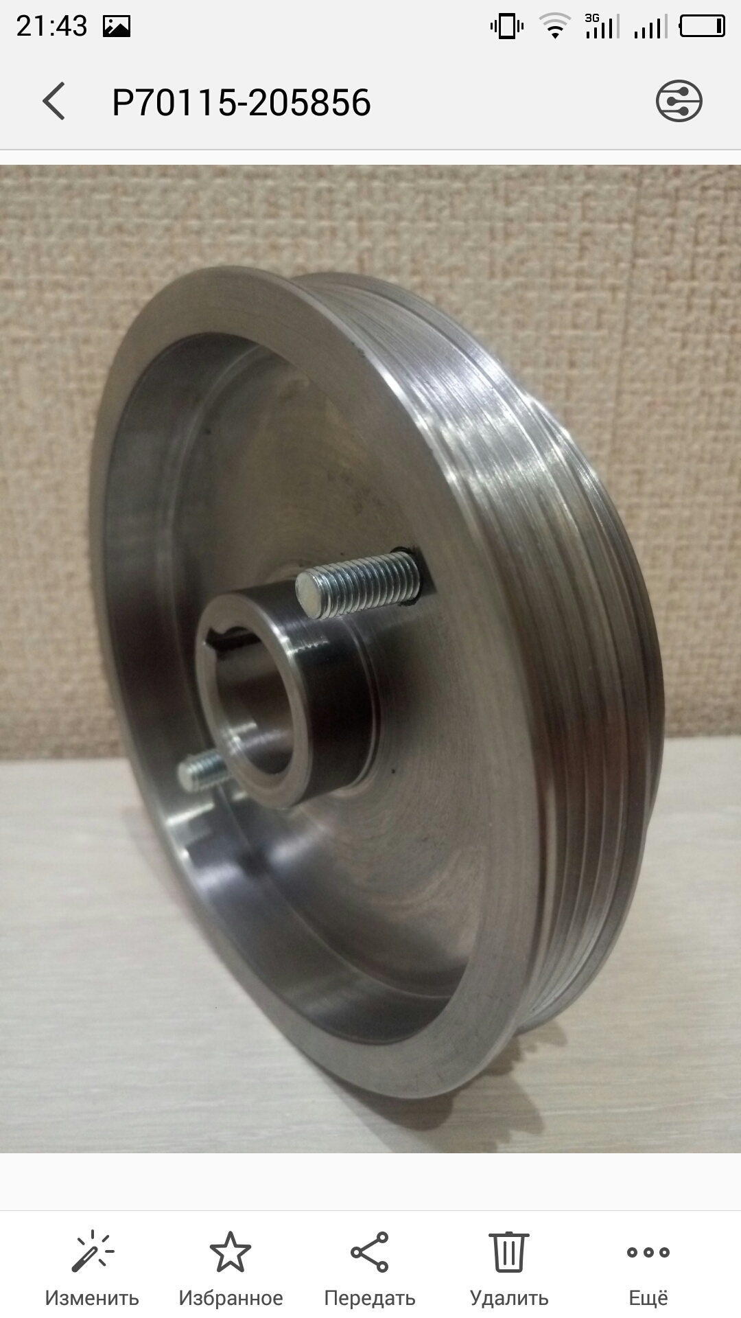

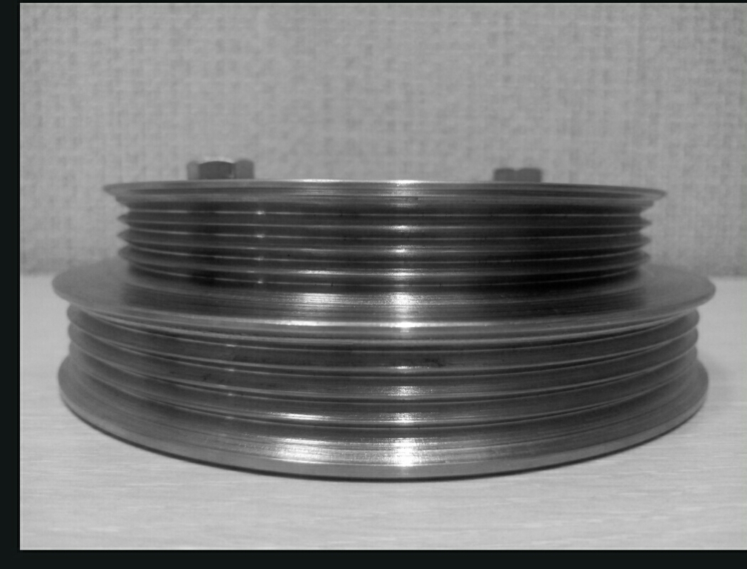

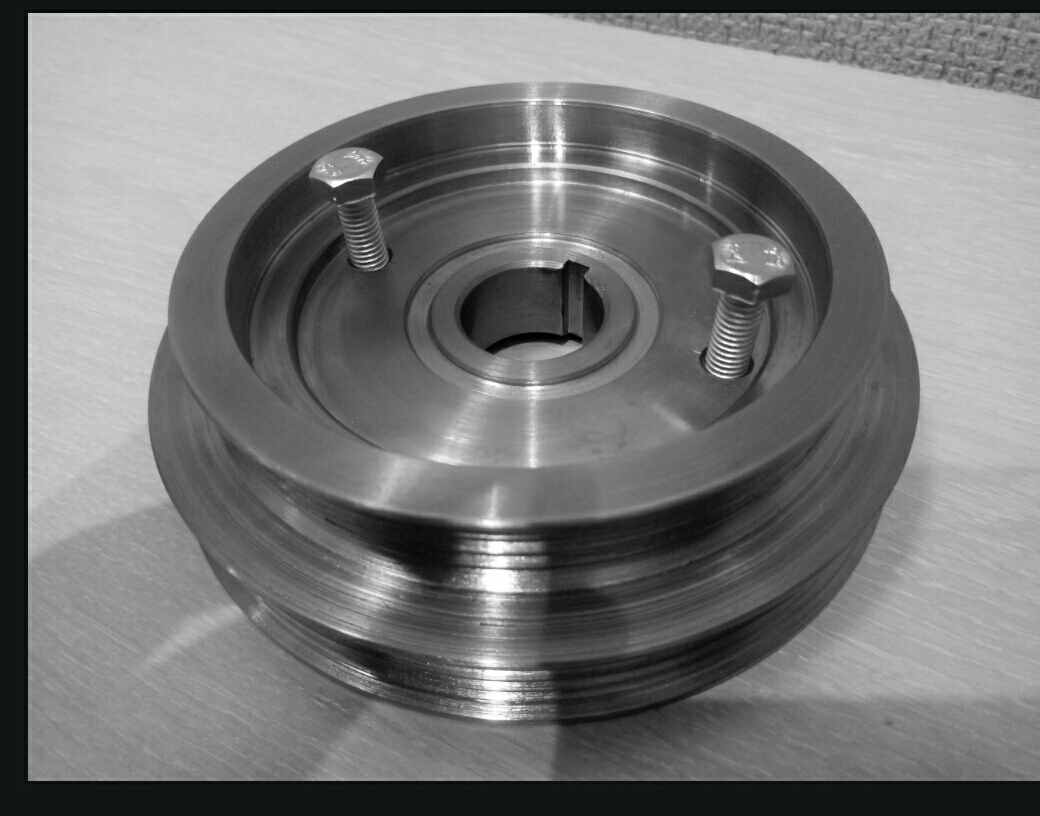

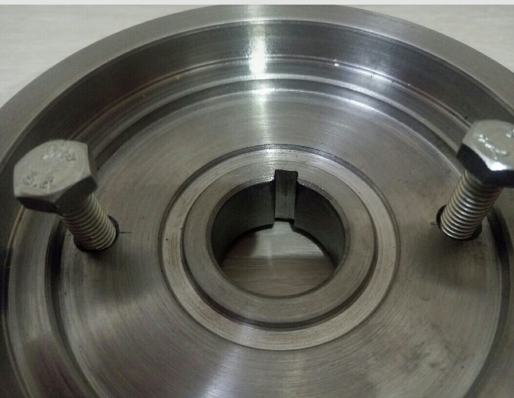

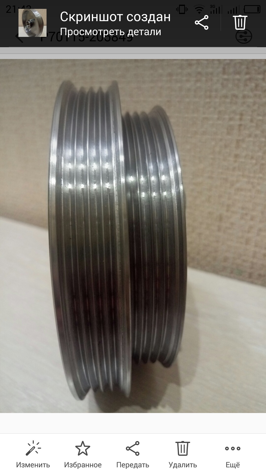

Тоже коснулось, у меня Джиминик япошка jb43 с двигателем m13a, 2004г. Пробег 100т.км., стали свистеть ремни на холодную, начал грешить на помпу, кое как нашел контрактную помпу во Владивостоке за 5000р., но эффекта замена непринесла. Потом обратил внимание, что нахолостых оборотах Шкив коленвала нереально коноебит, решили поменять и его, но цены просто жесть, с экзиста 7800, контракт найти неудалось, да и неинтересно. Батя у меня токарь с 40 летним стажем, решили снять Шкив и посмотреть, короче демпфер разлетелся, Центровки небыло, токарь принял решение точить полностью новый Шкив, благо родной был снят и все размеры были под рукой. 4 часа работы и у Джиминика новый вечный Тюнинх Шкив. Машинка шепчет, ремешки молчат, если кому интересно пишите в личку , батя еще может вытачить индивидуально в Хабаровске.
Artrom
9 Декабрь 2007
5,428
1,266
Старая Русса
И дэмпфера теперь нет?
maxi4020
13 Октябрь 2015
Jimny 1.3
Нет демфера, цельный кусок стали, 2 месяца - полет нормальный!

Ну я подозреваю,что япы не зря изголялись с этим демпфером - значит будет повышенная ударная нагрузка на все навесное. 2 месяца это не показатель!
maxi4020
13 Октябрь 2015
Jimny 1.3
Шкив коленвала на SUZUKI Jimmy jb43 M13a, деталь выточена проффесиональным токарем фрезирофщиком на заводском оборудовании, по размерам с оригинальной запчасти 1210-80A01. Шкив вечный, решает проблему с разрушением демпфера

Зато добавляет новых! Передача ударных нагрузок на все навесное оборудование, в разы повышается риск обрыва ремня. имхо
serg_k07
30 Апрель 2013
1,043
409
Великий Новгород
А я так думаю, что не будет там каких-то запредельных нагрузок. На многих авто эти шкивы без демпферов и ничего ни у кого не рвёт.
Впрочем, это всё умозрительно, если maxi4020 будет каждые полгода отписываться о результатах, будет неплохо.
