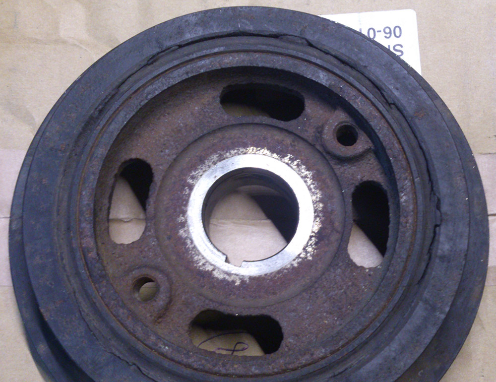

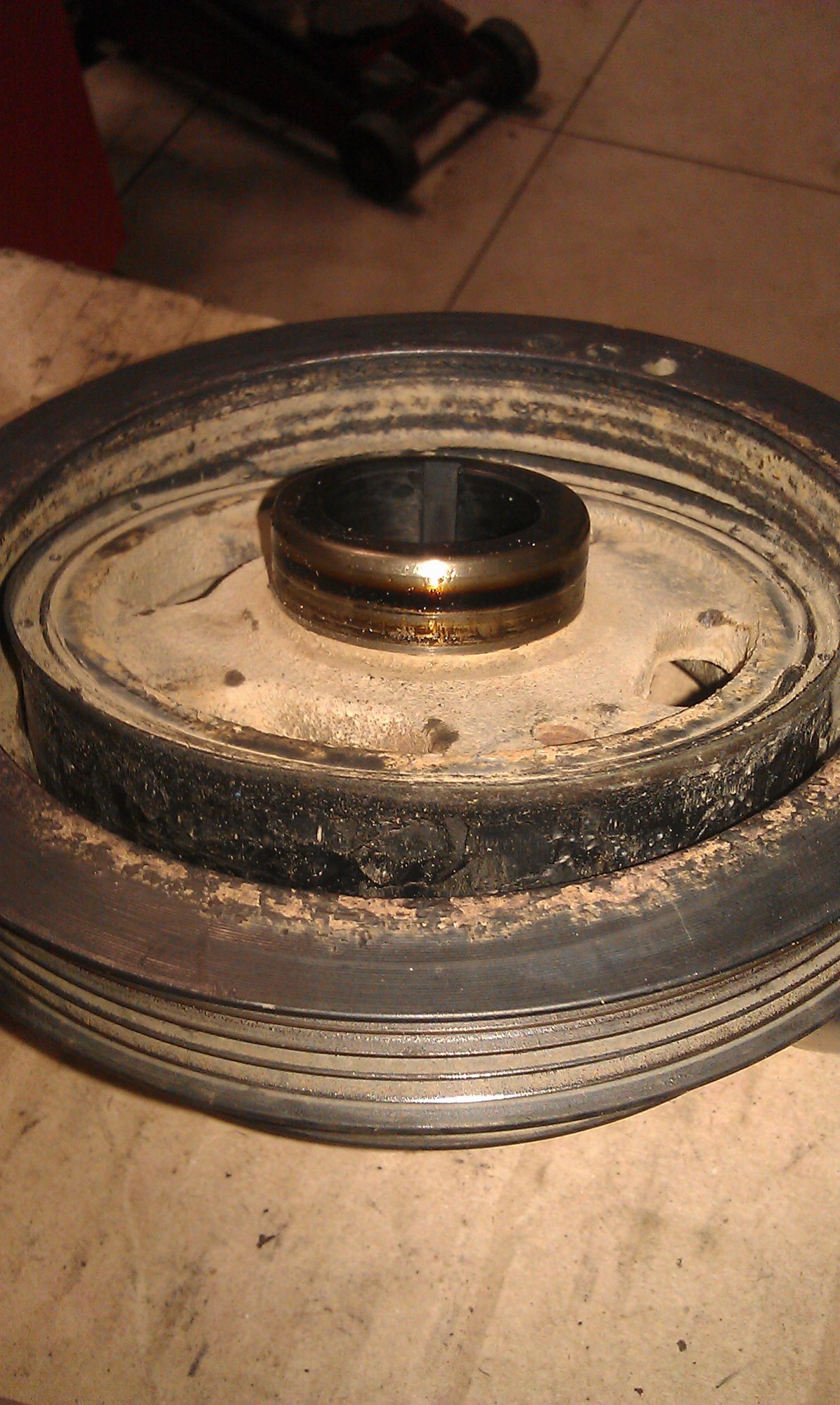

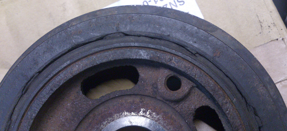

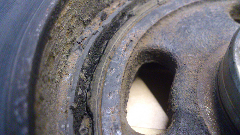

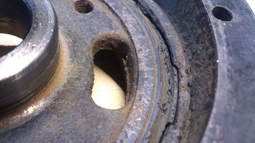

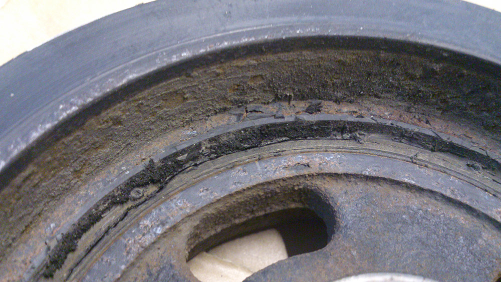

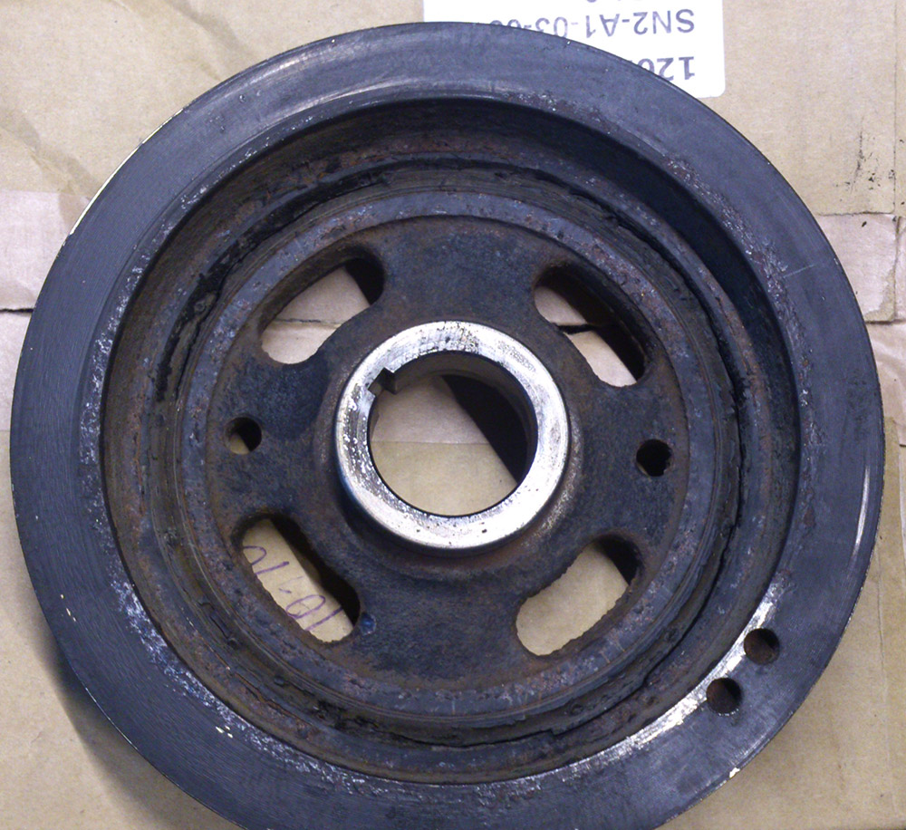

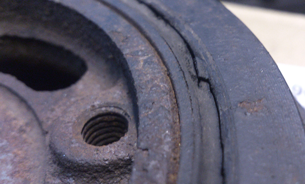

Ну вот и меня, тоже 2007 года, коснулась эта тема. Пробег тоже небольшой - 107 тыщёнций.
Был удар при трогании, я подумал задние колодки прилипли. Потом стало стучать капец как страшно. Думал, что только что заменённая муфта, оказался шкив, мать его ити ))))
Похоже какой-то брак прошёл в 2006-ом 2007-ом годах.
Смешно было читать первую страницу, как там возмущались некоторые, как такое могет быть???!! )))))
Вот фотки, если кому интересно как это выглядит.

Ужос, в натуре. Ну ладно, повод поставить алюминчатый тюненковый.
Это где такие живут?
если порвался ремень кондея и гура ... можно своим ходом?
Запросто, только мышца накачается серьёзно! Или плечи поболят некоторое время )))) Без гидрача рулить то еще занятие, но эвакуатор я бы не вызывал. По прямой вообще без пролем, главное в повороте не спешить, а то не успеваешь повернуть руль на нужный угол ))))
14,094
Да это похоже просто чувак постебался в очередной раз )))) Нахрен он нужен люминевый? Чтоб развалился через 2 км? ))))

Диметр, Признаки износа шкива с демпфером - трещины или порывы резиновой части шкива,а так же усталость и разрушение резины от времени. Снимаем ремени и руками его шевелим - если болтанка есть от усилия руки - то хана - меняем шкив!
