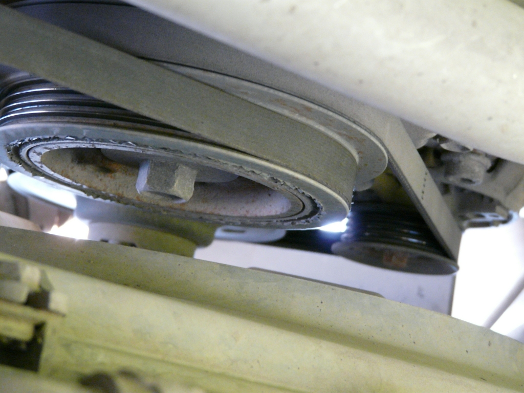

У меня Джимник 2007 года, таже беда при пробеге в 24к км... Учитывая то, что у Ольги на машине 2006го года с пробегом всего лишь в 36к км, шкив развалился, судя по фоткам, также, возникает вопрос... может ли сие происходить из-за длительного простоя автомобиля? ( мой 3 года просто стоял на стоянке )
В Риге цены на такие шкивы от 135 € (доставка 2 недели) до 215 € (доставка 2 дня) + работа.
Удачи всем и заранее спасибо!
svg
131
Самара
Ответ: Шкив коленвала.

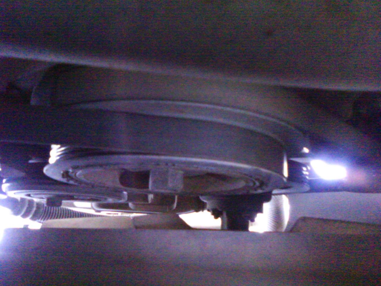

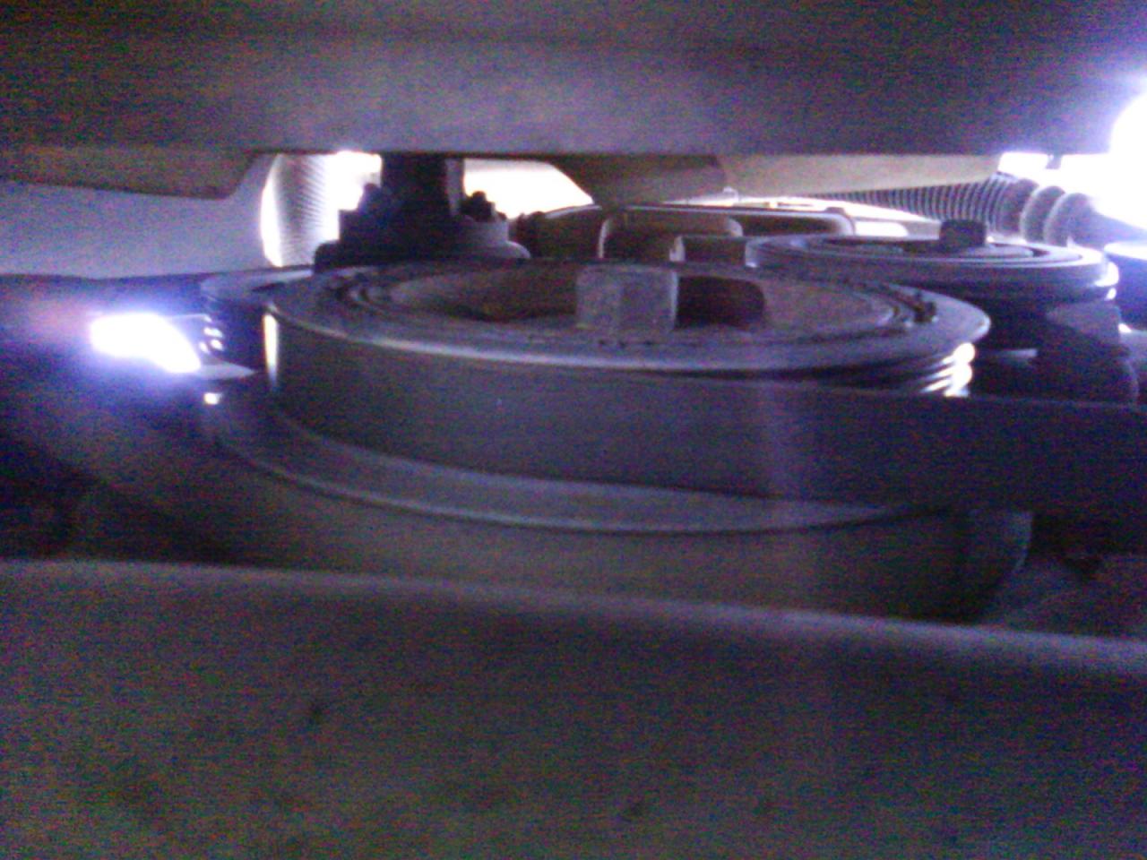

При замене втулок стабилизатора обратил внимание на "заусенцы" на шкиве, похожие на выработку.
А после замены масла лег под бампер при работающем движке, чтобы посмотреть не течет ли из-под
фильтра, и заметил, что от шкива идет небольшой гул. Этот гул заметен только лежа под бампером,
сверху он не выделяется и тем более не слышен при холодном пуске.
Интересно сравнить, как у других сейчас выглядит шкив? У меня пробег 40 000км.

А вы сами на этих фото видите то, о чем говорите?
svg
131
Самара
Приглядитесь: на внутреннем радиусе заусенцы.
Upd. Сфоткал более качественной оптикой, раз на предыдущих фотках не очевидно.
