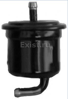

Задался целью поменять топливный фильтр, но понял что стоит он не реально дорого.
Яндекс случайно дал фото и код WF8212 . Если в Екзисте посмотреть спецификацию, то можно увидеть что он подходит на все Liana !!!
Вот фото. Это он ??? Там куча не оригинала по этому коды выдает. Он в баке находится ?
Выяснил что это не тот фильтр. Родной вмонтирован в корпус где стоит бензонасос. Поднял документы - у меня его прошлый владелец менял на 102 000км (сейчас 127 000) т.е мне его менять не нужно.

Ответ: Номера неоригинальных запчастей
такой фильтр похоже на топливопровд ставится,
но что-то я такого на машине не видел нигде
В Лиане фильтр стоит внутри бака и совсем иначе выглядит! Этот ставится на топливопровод, но на Лиане такого нет!
Вот фильтр Лианы с насосом:
