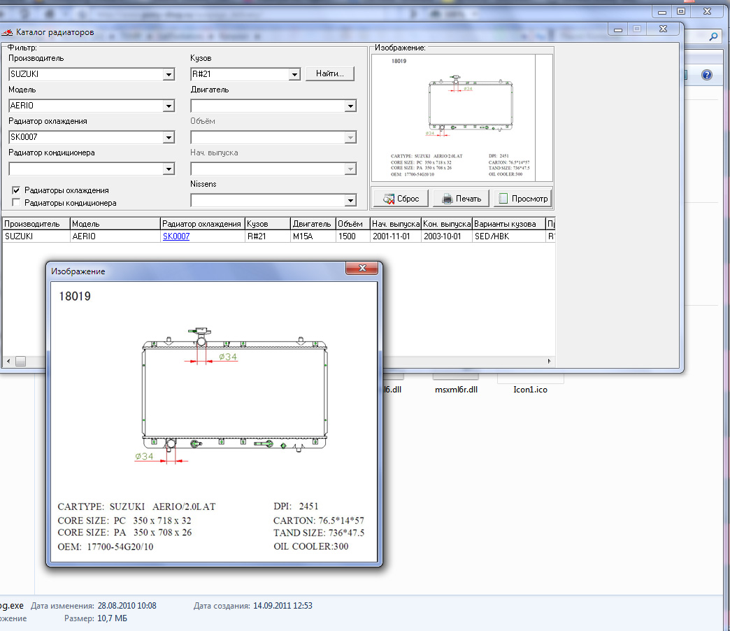

У тебя радиатор как и на 2-х литровой Аерии.
Недавно один товарищ покупал неоригинальный такой радиатор фирмы SAT в ООО Автотрейд (торгуют в основном автостеклами) за сумму не более 4000 рэ. Поищи в инете их сайт, в Москве есть тоже офис - позвони, поинтересуйся.
Alex !!!
3 Август 2006
419
Suzuki Liana Sedan 2WD 107л.с.
Ответ: Номера неоригинальных запчастей
SAT номер - SK0007

SAT номер - SK0007
Володь к тебе вопросик - Тебе же приходилось иметь дело с AERIO, ты можешь сказать в чем разница между ним и Лиановским? На фотографиях точная копия Лиановского радиатора. Все расположения патрубков, отверстия под крепления радиатора, а также вентиляторов всё аналогично.
Нижний выход под патрубок с другой стороны. Человек покупал себе именно на Лиану 1,6л, пришлось менять нижний патрубок, чтобы вывести его на другую сторону. В остальном все так же. Причем его можно использовать и на АКПП и на МКПП.
А у 2-х литровой такой же каталожный номер.

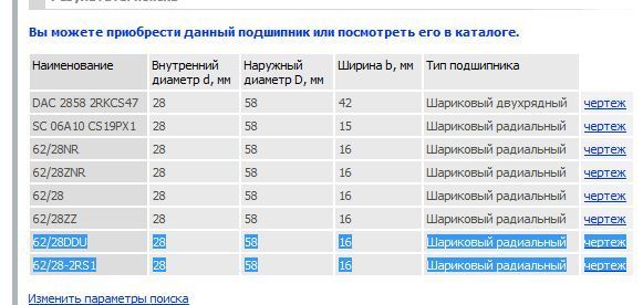

бывает неоригинальный подшипник подвесной (промопоры и т.д.), который в оригинале 27831-54G00?
на родном написано: KOYO DG 285822RKBD
PS. поиск, помнится, результатов не принес... хотя и несильно искал....
PSS. 28 58 22, это я так понимаю, размерность...;) можете аналог поискать...
каталоги koyo нашёл. но откопать в них такой так и не удалось.

Поискал по размерам, вот что нашел:
по диаметрам подходят, так по высоте меньше. Можно конечно воткнуть DDU или 2RS1 при этом напрячь токаря, чтоб выточил проставочное кольцо, да нунафих колхозить :thumbsdown:

Созрел отписатся о замене радиатора. Позвонил в ООО Автотрейд радиатор есть, на
Аерио 2800 руб.(Китайский)Поставлю пока чтобы в отпуск съездить,а потом буду не спеша искать. Поехал зять покупать. Прибыв на место менеджер говорит идите оплачивайте сейчас принесут. Вобщем зять не стал оплачивать пока не увидел итог нижний патрубок с другой стороны, хотя менеджер убеждал что на Аерио подходит, а на Лиану нет. Поехал в АТЦ Москва нашёл самый дешёвый за 13тыс.оригинал(разброс цен до 25тыс.)Со мной связи не было (работал я) не знал заказывать или нет. На следующий день поехал заказывать цена стала 18 тыс. доставка в течение 5-6 дней, а мне через 2 недели ехать в Тамбовскую губерню по времени укладываюсь. Он заказывает (хотя у меня не лежала душа за сутки цена поднялась на 5 тыс.Я дешевле думаю нашёл бы оригинал 1770054G10 и переделал трубку, что сделано то сделано. Заказывал в Pipcar.ru) Проходит неделя нет радиатора, середина второй приезжайте, забирайте. Я работаю, зять в командировке в субботу зять едет забирать. Мы с ним договорились он едет, смотрит, звонит мне я снимаю радиатор чтобы побыстрей (завтра ехать).Позвонил я снимаю, привозит ставлю подсоединяю трубки охлаждения , а под АКП патрубков нет…Опять снимаю зять едет обратно. Лоханулись мы основное внимание на патрубки охлождения, а эти упустили. В Pipkare говорят коталожный номер этот, а что под АКП нет извините мы заказывали всё правильно. Деньги вернули без вопросов, предложили перезаказать, гарантия что эти трубки будут никакой. Спустя 10 мин. этот радиатор был выставлен у них на сайте за 25 тыс.Зять походил по другим магазинам цена от 25тыс. доставка 5-6 дней гарантия будут эти трубки или нет никакой. Когда я занялся этим вопросом на Экзисте было 3 варианта оригинала цена 21, 26 и 28 тыс. от срока доставки, кода я ставил 31тыс и без вариантов. Вобщем пока зять искал в АТЦ Москва я копал в инете нашёл за 7200 1770054G10 не оригинал как раз не далеко от АТЦ, пока он ездил я накупил патрубков подходящих в Руси, потом поехали ко мне на работу трубу металлическую нарезать для соединения. Крепил защиту уже с фанариком и утром уехал. На данный момент пробег 2300 км на этом радиаторе всё нормально.
В Автотрейде (как я ранее уже говорил) радиаторы для 2-х литровой Аерио, у которой нижний патрубок выведен справа (со стороны компрессора кондея, ГУРа, ремней). Для Лианы с двигателем 1,6л (или 1,3л) нижний патрубок выводится с противоположной стороны - слева (со стороны КПП). На самом деле не вижу никакой проблемы поставить такой радиатор на Лиану с 1,6л, просто надо подобрать патрубок нужной длины и формы от какой-нибудь другой машины, например, от Ауди, как это было сделано на авто одной клиентки (недавно видел). Один товарищ так и сделал, купив радиатор в Автотрейде и установив его на Лиану. Только одна проблема может тут быть - нижний патрубок будет проходить близко с выпускным коллектором, поэтому будет греться, от чего срок жизни этого резинового патрубка будет небольшим. Можно закрыть его какой-то дополнительной теплоизоляцией (к примеру, надеть поверх разрезанный вдоль такой же патрубок), а лучше в этом месте проложить металлическую трубку. Да, придется поиграться и помудрить. Но если хочется сэкономить на стоимости радиатора в 2 раза, а тем более (как в вашем случае) надо было срочно заменить радиатор, то такой вариант был бы оптимален. К тому же радиатор этот имеет трубки для подключения АКПП, т.е. и на авто с МКПП, и на авто с АКПП его можно поставить.
Про качество и надежность данного радиатора ничего не могу сказать, пока нет такой статистики. Хотя смею предположить, что как обычно соответственно цене и качество - не даром же он в несколько раз дешевле оригинала. С другой стороны по Российским дорогам зимой с кучами соли любой радиатор долго не выживет.
В Автотрейде как раз и говорили что подходит на Аерио 2.3л,но почемуто нижний патрубок слева со стороны АКП. Я не пртив довести до ума,что и сделал, так как всё равно переделывать то лучше 1770054G010 оригинал или не оригинал это моё мнение. Для переделки подготовил бы всё,а так в попыхах всё.Поэтому думаю переделать и положить металическую трубу.Kasik вопрс можно трубу диаметром поменьше проложить и стоит ли старый починять.Старый стал подтекать справа верх.
Я думал, что вам на двигатель 1,6 его поставит надо было. Странно, по каталогам Автотрейд предлагает радиаторы только для 2,0 литра, который аналогичен и тому, что у вас на 2,3л., причем он действительно должен быть с нижним выходом справа. Своими руками трогал и своими глазами смотрел на эти радиаторы в Автотрейде - они такие и были. Что там в Москве вам подсунули - непонятно. Это реально радиатор на движок для Лианы 1,6.
Коенчно, оригинал или неоригинал - личный выбор каждого, не спорю. Наверное тоже предпочел бы оригинал, но не у всех и не всегда есть финансовые возможности на оригинал.
Трубку лучше все же использовать максимально подходящую по диаметру, иначе могут потом возникнуть проблемы из-за недостаточного охлаждения двигателя. Ремонтировать старый не вижу смысла: заклеите тут, потечет в другом месте. Ему уже пришел срок, как мне кажется. Разумеется, если он был новый, то еще есть смысл попытаться реанимировать, но старый - ИМХО бессмысленно.

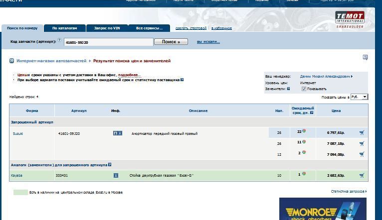

Добрый всем вечер! Помогите разобраться. В начале темы указаны номера на не оригинальные амортизаторы:
Амортизаторы передние (ориентировочная цена – по 3000-3500 руб.):
рестайлинговые (с 2004 года, с ушком для крепления стабилизатора) – Kayaba 333431 и 333432

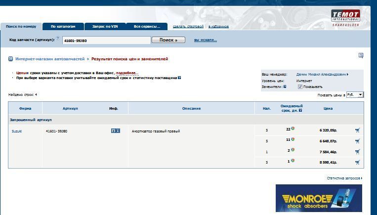

Но когда я сегодня в Elmino попытался купить, то там менеджер сказал, что каталог Kayaba почему то не показывает машины 2007 года и объемом 1,6, по этим номерам.

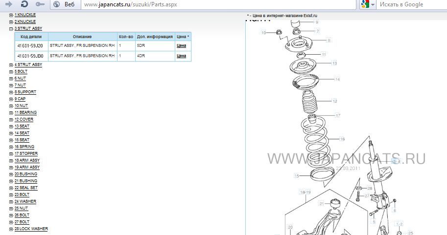

Кстати Exist с этими номерами выдает оригинальные 4160159J10, а должен 41601-59JB0.

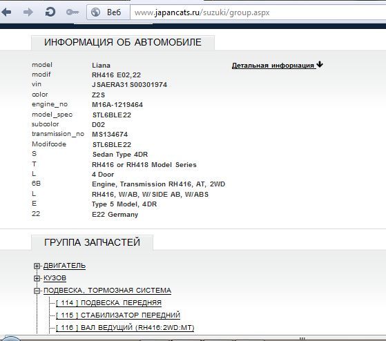

Вот я теперь и запутался. мой VIN JSAERA31S00301974

Попробовал по вашему вину пробить, почему-то каябы только для хетчей вылезают, хотя казалось бы какая разница, тем более для переда?Чешу репу.
