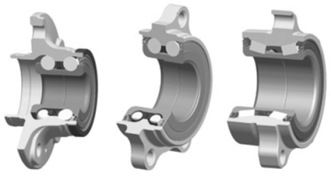

Если Лиана полноприводная, то он меняется, а если переднеприводная - то запрессован в ступицу:
А в переднеприводной какой подшипник? Какие у него размеры? Можно ли его заменить отдельно не меняя всю ступицу??? Пресс есть.

Про задний... Если он ответил, то я не понял - запресован и меняется со ступицей, или запресован и может быть выпрессован и заменен на такой же?

да меняется вместе со ступицей, вроде никто еще не писал что меняли отдельно.
подозреваю что такое все таки возможно, если только не оригинальная конструкция где одну половину подшипника выполняет сама ступица.
вот номер на 2WD 43402-54G22 Ступица задняя для машины с АБС, и там есть несколько вариантов именно подшипник отдельно.(по крайней мере так написано)
3. Ступичный узел HUB-II
...Ступичные узлы HUB-II обычно применяются с вращающимся внешним кольцом на неведущих передних или задних осях автомобиля.
Для ведущих осей доступен альтернативный дизайн подшипника. В этом случае, внешнее кольцо крепится к элементам подвески автомобиля, а внутреннее кольцо вращается.
Датчик ABS может быть интегрирован в конструкцию ступичного узла.
В сравнении со ступичными узлами предыдущего поколения подшипники HUB-II имеют ряд преимуществ, а именно:
Простота установки
Уменьшение веса и размеров ступичного узла
Sergey_Ekb

Менял передние и задние подшипники по отдельности (без замены ступицы). Ни каких проблем не возникает, если делать в приличном сервисе

в каталоге идет как аналог нашей ступицы
вот интересная статья про HUB подшипники
