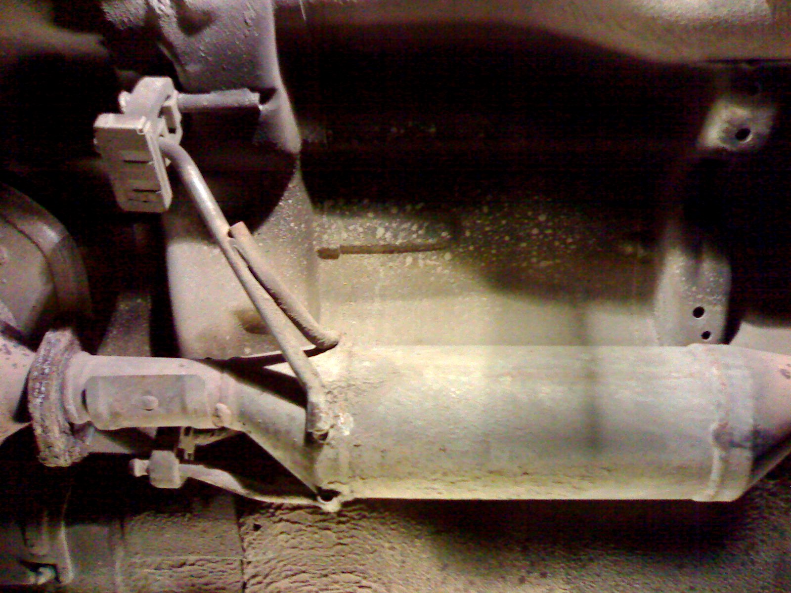

Уважаемые одноклубники помогите советом что можно сделать или чем заменить оригинал нереально дорог. Нужен номер неоригинального глушителя средняя часть. Заранее благодарен. Лиана седан 2 вд 2007г.в. 1.6 107 л.с.:)

да ктож его знает ударов небыло наверно что то внутри оторвалось
Возьмите лучше у KASIKа оригинал б/у по божеской цене.
а где гарантия что бу не зазвенит на следующий день
У меня то же звенело. Прогорели хомуты которые держат небольшой тепловой экран над средней частью глушителя. Хомуты с экраном снял, больше не звенит :)

хомуты стальные есть в каждом хозяйственном магазине по 5 руб. штука можно было и оставить тепловой экран,его же не просто так поставили
У меня то-же отржавели хомуты. Взял и просто из проволоки сделал хомут и затянул. Все ок. Потом увидел что у меняесть два хомута как раз для экрана на глушитель. Жду когда проволока соржавеет.

На тот момент под рукой хомутов не было. Скоро масло менять, конечно назад прикручу;)
