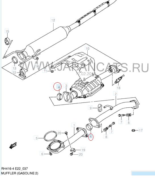

Недавно менял прокладки глушителя (спереди). На схеме они под номером 4.
На кочках был скип, на хх - лязг. Мастер однозначно сказал что нужно менять прокладки 2шт.
Оригинальный номер
14183-76A00 - это кольцо конусного типа.
Решил сэкономить и заказал фирмы Fa1 + выдает как не оригинал.
Сразу говорю - можно поставить если доработать напильником (не стоит оно того), стоит 100р.
Одну поставили переднюю, заднюю мастер отказался дорабатывать - геморно.
Заказал оригинал 14183-76A00 - 300р - все идеально подошло и качество на порядок лучше.
Советую сразу менять болты.
Купил Fa1 765-903
т.к оригинал стоит 330р за 1 болт.
Вот они идеально подошли.
