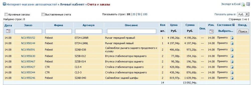

1) мастер написал - "заменить продольные рычаги задней подвески", а на кой спрашивается это надо (целые , нормальные , сам видел), в общем надо менять сайлент-блоки- я лично так понял, вопрос в следующем - на каждый продольный рычаг идет Febest SZAB-040-1 шт. и какой ещё сайлент? SZAB-038-1 шт. - этот?
2) ещё мастер написал - заменить шаровые опоры, нутром чую, что я встрял Баксы-бакс, что заказывать не пойму, уточните пожалуйста номер для заказа - вот ЭТО НАДО?.
Вот погляньте, правильно я накидал заказ в Екзист по количеству и номиналам.
В четвертом сообщени в этой теме я выкладывал экзистовскую картинку:
Вот и определяй, что тебе надо. Для продольных рычагов соответственно нужны SZAB-038. Правильно значит.
Я себе ставил Фебест 040 на цапфу. 20 тыщ полет пока нормальный.
Рычаги передние - правильно.
По списку вроде тоже все так.
