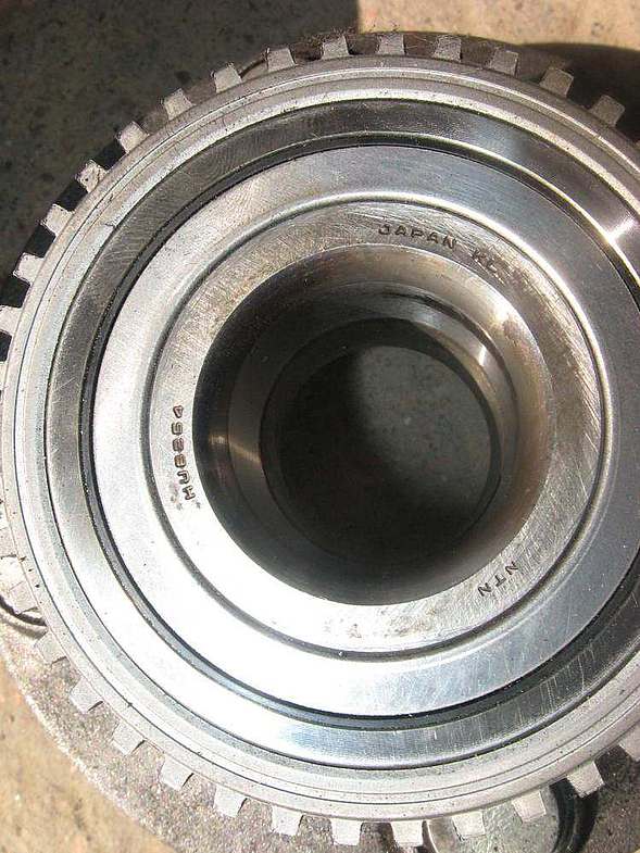

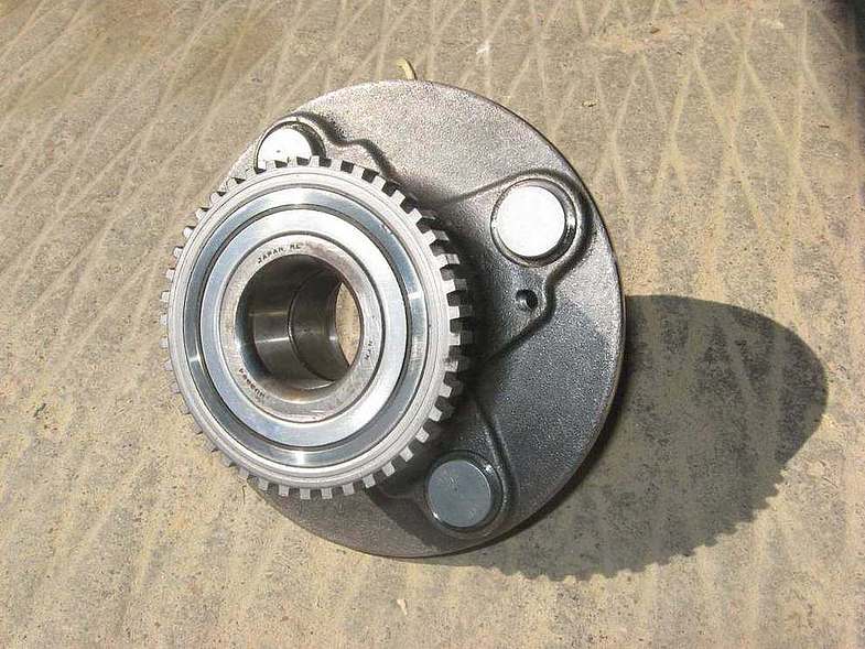

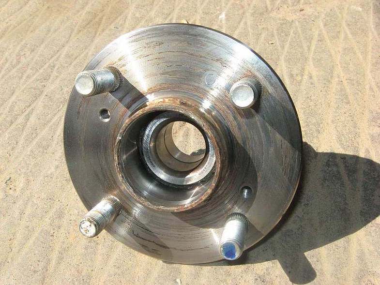

Володь, у тебя в помянутом тобой посте № 1 указан подшипник задней ступицы, а он разве не в сборе со ступицей? Чешу репу. он там запрессован ИМХО.
8,883
5,206
Ответ: Номера неоригинальных запчастей
Если Лиана полноприводная, то он меняется, а если переднеприводная - то запрессован в ступицу:

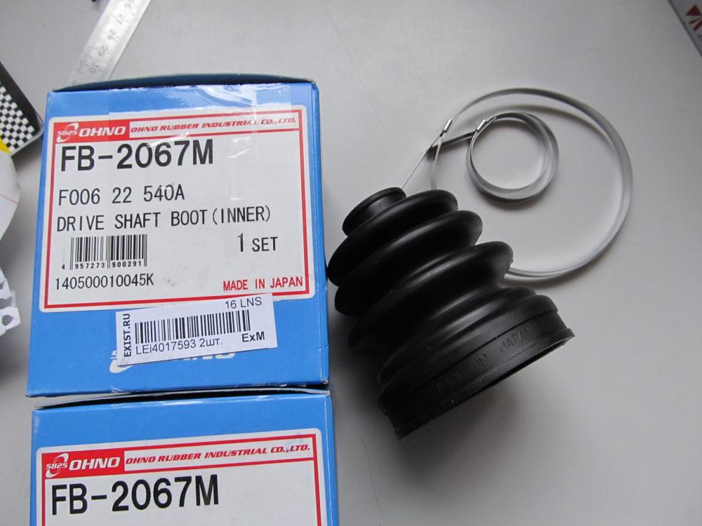

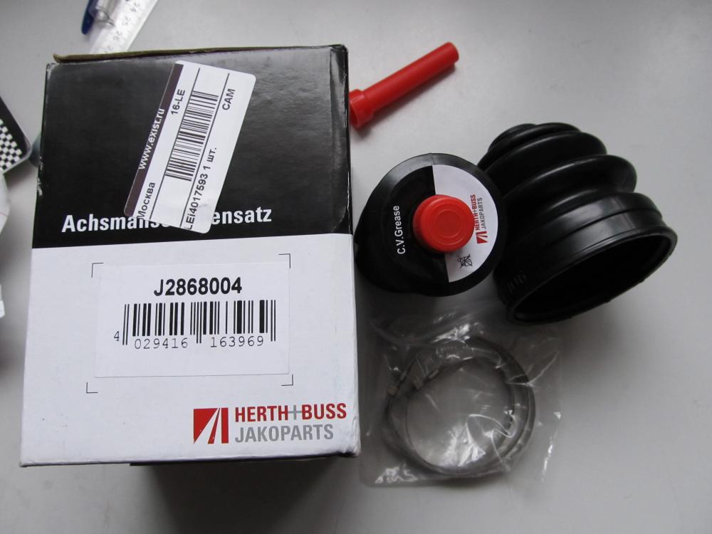

Лиана 2WD на ручке. Замена чехлов ШРУС "по кругу"
Внешний: поставил Jakoparts (Nipparts) J2868004 (оригинал Suzuki 44118-54G03). Совпадение по размеру идеальное, комплектация: Чехол, 2 хомута, смазка
По итогу эксплуатации: 2 года чехлы в хлам.
Внутренний: поставил 5825OHNO FB-2067(оригинал Suzuki 44119-54G03). Совпадение по размеру идеальное, комплектация: Чехол, 2 хомута (хомуты фигня полная)
По итогу эксплуатации: 2 года чехлы в порядке

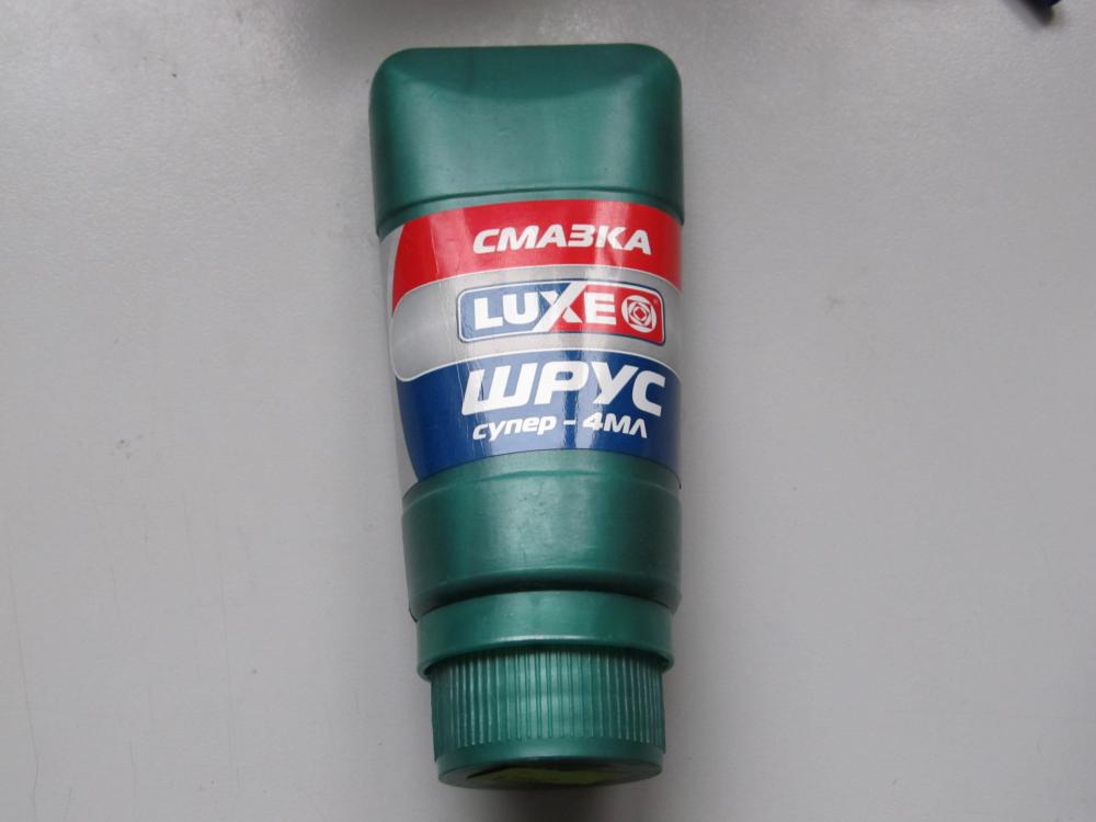

Смазку использовал отечественную ШРУС4МЛ
