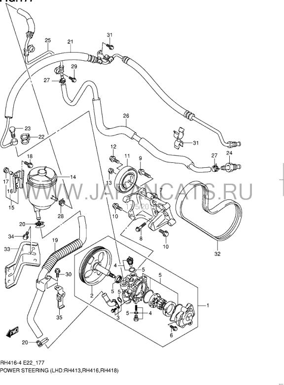

вопрос!!!!
по вину моей машинки 2005 год 4ВД автомат 1,6 хетчбек
бьется другой размер ремня кондиционера,
поз. 32 BELT, POWER STEERING (4PK935)
вот картинка
ОТВЕТ:
фигня какая-то в этом каталоге japancats.ru
и чем-то подобным же пользовался продавец в магазине по ВИНу продавший мне ремень 4PK938 (3 мм разницы допускается) при этом продавец говорил вообще о трех ремнях???
но он совсем не подошел на помпу-генератор, очень велик
хорошо что у меня был ремешок 4РК835 его и поставили в итоге надели его еле-еле, и потом натянули генератором чуть-чуть

вопрос!!!!
вот картинка
ОТВЕТ:
У меня точно такая же комплектация, только 2004 года, но разницы нет от этого. Пришли в личку ВИН, а потом проверю по каталогу Сузуки. Припоминаю, что тоже в каталоге видел 3 ремня на разных картинках... Там этот ремень для какой-то другой комплектации, хоть и по ВИНу выдается. Вроде для авто без кондея... После выходных уточню... каталога дома нет на компе.

вопрос!!!!
вот картинка
ОТВЕТ:
Смотри ремни тут:
Раздел каталога по двигателю: http://www.suzuki-cat.ru/?&action=d...=04&gr=1&page=16&pagetitle=CRANKSHAFT+(RH416)
Ремень 4PK835
и тут:
Раздел каталога по кузову, подраздел "кондиционер": http://www.suzuki-cat.ru/?&action=d...=278&pagetitle=AIR+CONDITIONER+(LHD:GASOLINE)
Ремень 4PK1010
На той картинке, которую ты смотрел, ремень указан для комплектации машин без кондиционера, поэтому он указывается в разделе каталога по подвеске, подраздел "гидроусилитель руля". Там стоит пометка для ремня 4PK935: "N/AIR CON" - это сокращение в переводе означает "нет воздушного кондиционера" (продавцы такое должны знать!). Правда в интрнет-каталогах примечаний почти нигде нет, но если у продавцов стоит электронный локальный каталог, то они все это должны были видеть!
На будущее: внимательно смотри примечания в каталоге, тогда не будешь так ошибаться. Да и продавцов тыкни носом в каталог, что потрудились посмотреть примечания.

ну ремень то на 938 я этому чудаку в магазине обратно вернул
для проверки зашел еще в один магазин по вину мне снова пытались впарить 935
когда я указал что на машине точно стоит 835 и 1010 менеждер начал плести, что на сузуки вообще беда в каталогах путаница ,
типа тут на витару такая же фигня с ремнями была
лучше сразу с ремнями приходить и по ним покупать!!!
ЗЫ что меня еще смутило, в каталоге japancats.ru я же указал VIN и всю комплектуху машины на вкладке
а примечание прощелкал Рыдаю!
Там, по-моему, нет примечаний. Да, каталог даже по ВИН-у выдает много лишней информации, не относящейся к конкретной машине. Это не только у Сузук. У Фольксвагенов вааще по вин-у практически полный каталог предлагается, да и в рамках одинаковой комплектации могли использовать в разные года разные запчасти. Я не раз "попадал", покупая не то, что нужно... У Сузуки еще более-менее нормально, по крайней мере, зная комплектацию машины и чуток поразбиравшись с каталогом, можно точно найти то, что нужно. Однако, с глушаками пару раз были непонятки: по каталогу одно, а в реальности что-то иное стояло...

Ответ: Номера неоригинальных запчастей
да, есть, только я внимание не обратил
http://www.japancats.ru/suzuki/Parts.aspx?ModelUid=7dab4a8e-72ba-45e7-808c-fe90950692f0&FigId=177
Код детали Наименование Описание Цена *
BELT, POWER STEERING (4PK935) N/AIR CON Цена

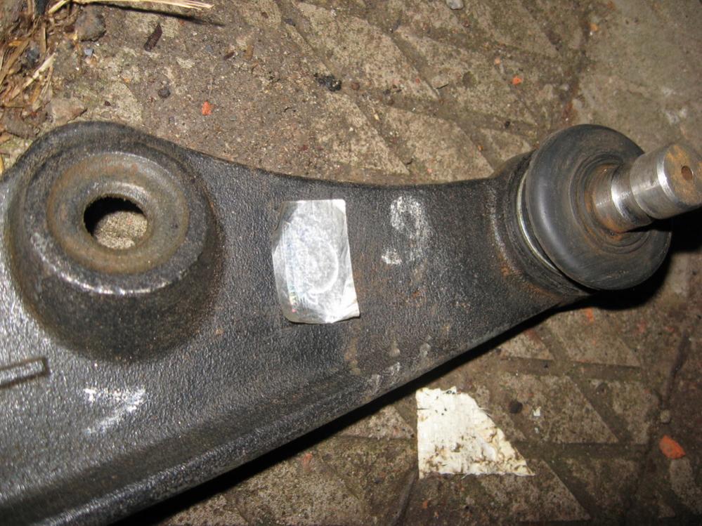

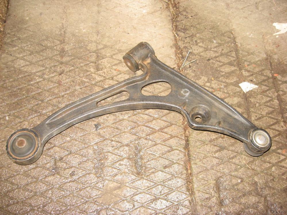

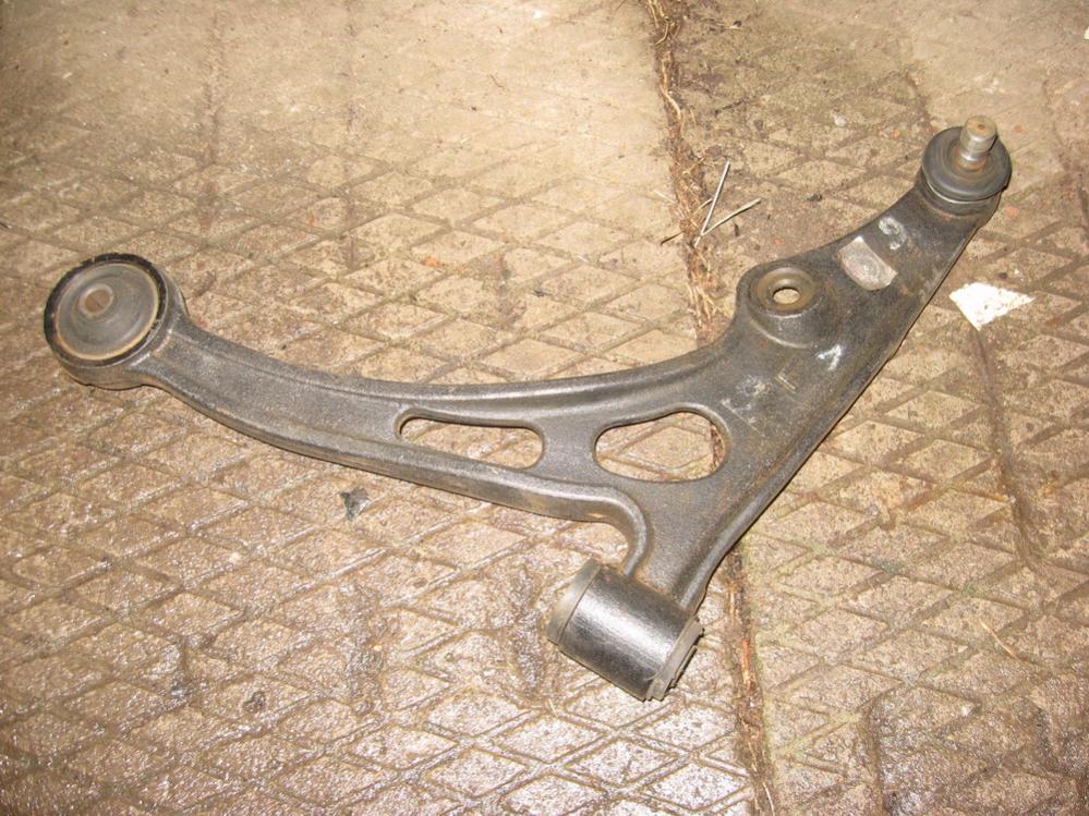

Люди, проблема. Нужна передняя левая шаровая (люфт офигенный - ездить страшно, но без машины никак). Продается, зараза, только в сборе с рычагом. По каталогам бъется 2 коза запчастей, судя по фото они разные. Кто может подсказать?
Номера рычагов:
45202-59J00
45202-54G01
У меня Aerio SX, 2005 год, 5-ти дверка (минивенчик), AWD, VIN: JS2RD61H155300147
Заранее спасибо!

Что-то не бьется твой ВИН в каталогахЧешу репу. Видать ты ошибся в цифирьках.
Если двигатель 2,0 л., то 45202-54G01
Если 2,3 л., то 45202-59J00
Хотя все равно трудно сказать, надо по ВИН смотреть. Причем по каталогам они действительно внешне одинаковые, обе "кованые" (литые), а не штампованые. ИМХО вероятно и нет разницы особой, т.к. сайленты у них одинаковые стоят (проверил по каталогу), размеры тоже одинаковые (уверен).
Не знаю даже, в чем может быть разница.Чешу репу.

Машину с двигателем 2.3 производитель мог отнести к другому классу и внести изменения в подвеску, сделать ее более заточенной под скоростное передвижение.
При внешней схожести, разница может быть скрытая от глаз, например иная обработка сферы пальца или нанесение на нее какого-либо материала, а может другая смазка забита.
Еще вариант, чертеж изменен из-за того, что деталь заказывалась на другом производстве, чем для машин с меньшим объемом двигателя.
Поэтому, как KASiK и советует, лучше уточнить по VIN, дабы не возникло дисбаланса в подвеске.

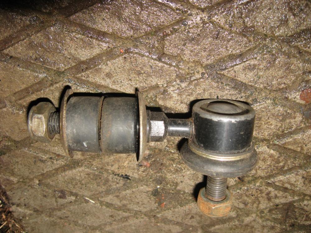

Допускаю мысль, что может быть малость другой по конструкции стабилизатор поперечной устойчивости, соответственно немного смещено место его крепления к рычагу.
У меня сейчас есть рычаг такой, практически новый (был заменен незадолго до ДТП), но он снят с Лианы с двигателем 1,6л. Какой именно номер - не ясно. На другой - двухлитровой Аерио - стояли внешне такие же.

По каталогам мне подходят оба варианта (якобы), но распечатав фотки обоих рычагов, залез под машину и увидел, что стоит не литая (как на фото выше), а усиленная сплошная. Итого получается на 99%, что подходит 45202-59J00 (если рассматривать чудо-фирму Febest, то у них номер 0724-LIANL (правый был бы 0724-LIANR )). Оригинал и что получше - намного дороже и ждать надо. Уже купил Febest за 3500 рэ, сегодня буду менять - посмотрим :)
Вин моей американки во многих сузуковских программах не бьется, а написал я все верно :(
