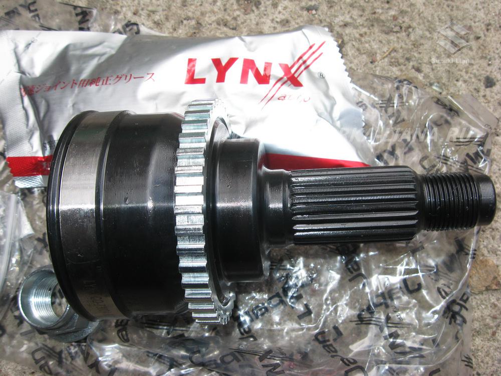

точно диаметр ШРУСа 75???
Вот спасибо, ребята, открыли мне глаза!
Дело в том, что я заказа у поставщика пыльники GKN Lobro, и попытался их примерить на шрус Lynx. Вот и подумал, что промашка получилась, что производитель GKN некорректно заявил свои пыльники. Сейчас прочитал ваши посты и побежал проверять. Оказалось, что родной шрус (оригинальный) имеет диаметр под пыльник 69 мм, а вот Lynx в месте посадки пыльника расширяется и имеет диаметр 74 мм. Вот и не получилось у меня натянуть пыльник GKN Lobro, который по диаметру был около 65-67 мм. Облом: придется краснеть перед поставщиком, опять возвращать пыльники и извиняться за свою ошибку, при этом наверняка неустойку с меня возьмут теперь :(
Вот шрус Lynx - видно расширение под пльник:

О пыльниках. В комплекте шруса HDK SU-29A42 пыльник: H=90, D=73, d=22, производитель- DK, №- C-8001.
Значит у HDK тоже диаметр под пыльник больше, чем у оригинального.
Получается, что для оригинальных шрусов пыльники подходят MTP FB0023 и GKN Lobro 304022 (H=84, D=64, d=21), а для шрусов HDK и LYNX другие, например JapanParts KB003 (H=89, D=73, d=23) или HDK (DK) C-8001 (HDK нигде не смог найти в продаже).

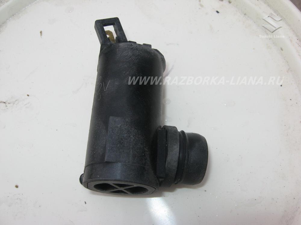

Доброго времени суток! Может кто подскажет, номер моторчиков бака омывателя или его аналог? Нашел три темы в поиске, но по сообщениям ничего подходящего не нашел, прошу прошения, если не там разместил свой вопрос.
8,883
5,206
38410-66113
Б/у моторчик стоит 500 руб.

Abekxxx,
У меня на Aerio стоят почему то два моторчика, и вот на лобовое стекло был моторчик, а на заднее стекло не было моторчика, они одинаковые моторчики? Этот вопрос у меня возник в связи с тем, что когда я смотрел на разъем, то визуально, они разные, на переднее стекло "вроде" как шире...

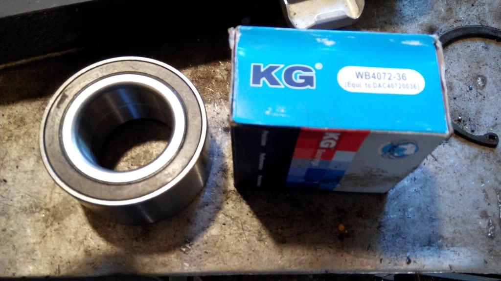

В очередной раз(чуть меньше месяца назад) случился казус с моей Лианой...((( Как-то утром, с хорошим настроением собрался на работу. Сел в в свою Лиану, прогрел её и поехал на работу... Проехав 200 метров услышал до боли знакомый гул который уже обсуждали ранее, но, этот появился сразу на скорости 40км/ч... Так и есть, оказалась левая сторона, передний подшипник ступицы. Загудел пройдя без малого 2500км! Естественно, настроение опустилось до 0, т.к. причин для этого гула не было, оставалось грешить на подделку, ставил KOYO DAC4072W-10CS74... У меня, после этого случая доверия нет подшипникам KOYO!
Торопится не стал с заменой занялся поисками аналога т.к. на оригинал чуточку жадничал но, был готов к его покупке... Перерыв весь инет и интернет магазины стал склонятся к покупке (О), и тут на последнем издыхании поговорив с другом, он предложил подобрать по размерам... Я так и сделал. И о чудо! Нашел, за вполне приемлемую цену в 550р подшипник компании KG. Самое интересное номер(в скобках) бьется как FEBEST, может на одном заводе делается...
В общем поставил его, как помрет отпишусь)

Койё ставился в оригинале на Сузуках, насколько мне известно. Может у вас какая-то причина есть для умирания подшипников? Не бьют ли колета, или диски тормозные при торможении? Все ли остальное в подвеске нормально?
Было такое, именно Коуо, один из двух установленных сзади, даже не загудел, а издавал похрустывающие звуки, пришлось его заменить на Фебест, Коуо не прошел и 1000 км.
В подвеске все в прядке. Единственное, в этот период шаровая слева умерла(рычаг оригинал еще)... думаю, восстановить его(цена вопроса 500-600р) или поставить новый рычаг GTR...
