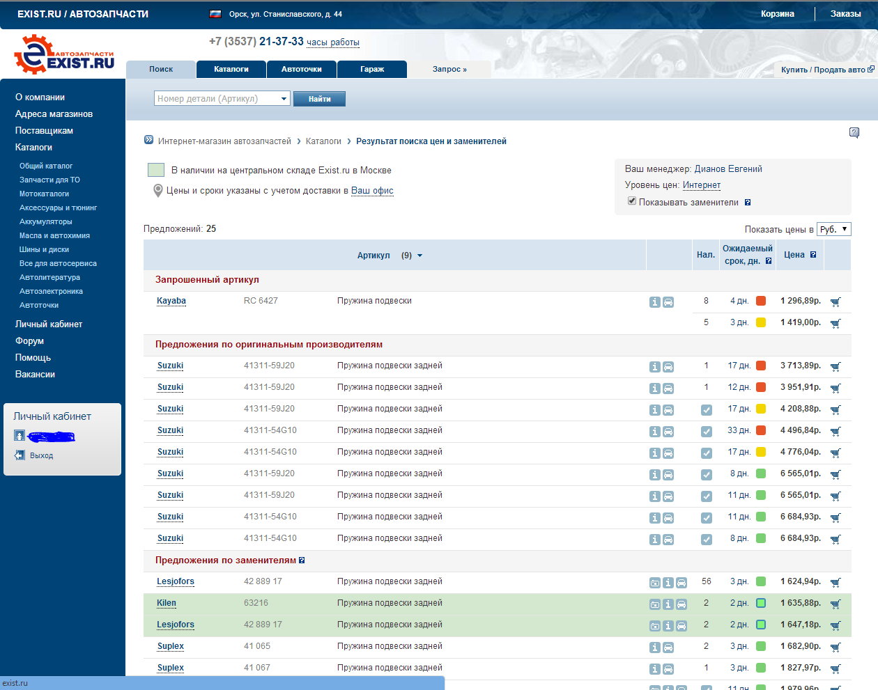

Понял, что (по данным неоригинальных каталогов) задние пружины для хетча и полного привода более высокие и тяжелые (и более упругие, как я думаю), а тем более для полного привода. В принципе, вся подвеска на седанах и хетчах одинаковая (в т.ч. и амортики), т.е. смело можно ставить и на седан пружины от хетча, чтоб увеличить клиренс.
На мой взгляд оптимальным решением по соотношению цена-качество-высота будут пружины для хетча от Каябы (Япония):
Kayaba RC 6427 (по 1000 руб./шт.)
Вот что вообще удалось найти по каталогам:
Пружины задние 2WD Седан:
Оригинал: 41311-59JB0
GKN-Spidan 85435
Blue Print ADK888324
Lesjofors 42 889 18
Kilen 63217
Suplex 41 071
Triscan 8750 6945
Пружины задние 2WD Хетч:
Оригинал: 41311-59J20, 41311-54G10
GKN-Spidan 85431
Blue Print ADK888322
Lesjofors 42 889 17
Kilen 63216
Suplex 41 067
Triscan 8750 6944
Kayaba RC 6427
Офигеть... В каком каталоге?
Дайте две!

Да это я видел...
Право не сочтите меня мелочным... только за две уже получится 2600р., а не по 1тр!
Я к тому что может где то по рублю есть каяба!?
А раз так то тоже не плохо закажу пожалуй![DOUBLEPOST=1407737924,1407737640][/DOUBLEPOST]
Дайте две!
http://razborka-liana.ru/component/...ge=flypage.tpl&product_id=1045&category_id=19
Да это я видел...
Есть по 1000 рэ - цена для соклубней! (подробнее в личку пишите, иначе уже нарушаем правила форума):

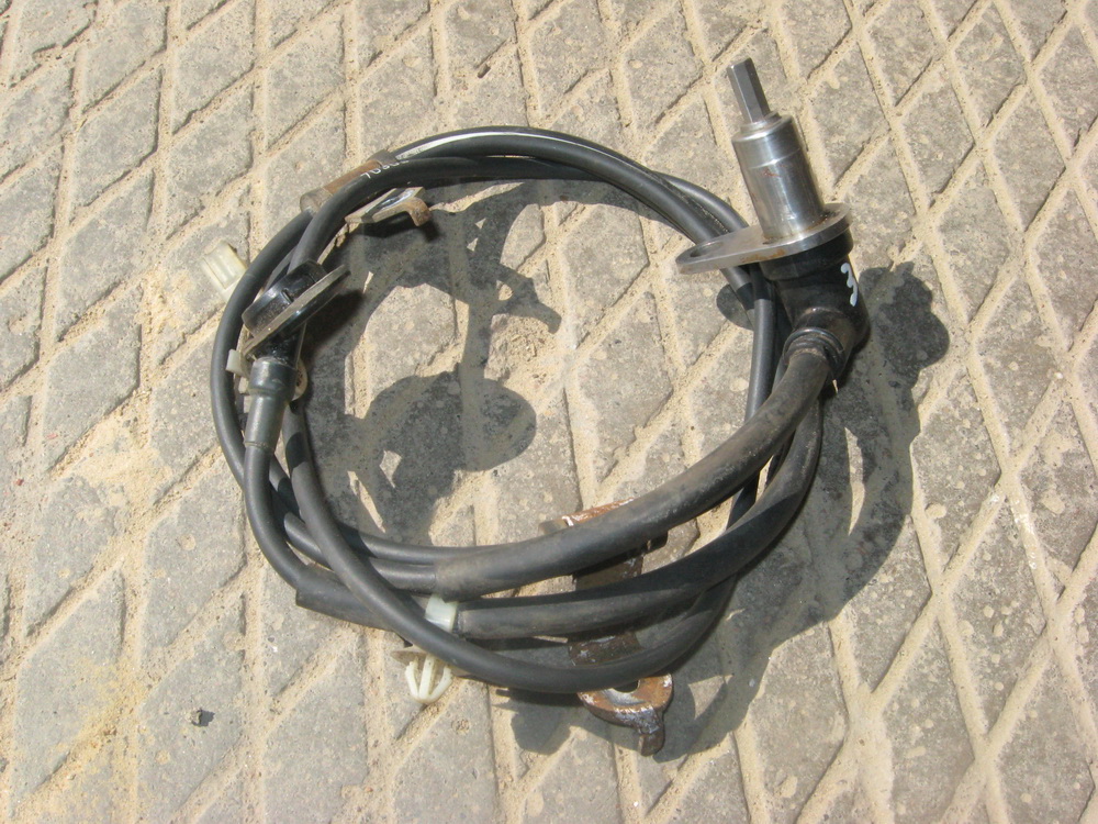

После замены ступичного подшипника справа сзади загорелась лампа АБС. Датчик Абс снимали с кулака затем одели снова после замены и загорелась лампа. Поиск использовал. Читал про датчики от Волги. Интересно другое. Каталог предлагает два варианта
56310-54G00 SENSOR, REAR WHEEL RH1FWD
и
56310-54G10 SENSOR, REAR WHEEL RH1AWD
Первый для механики ?

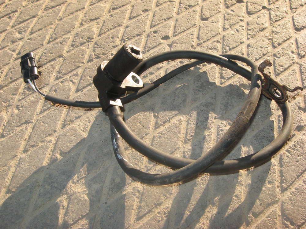

и
Первый для механики ? Посмотреть вложение 63380
Для 2 ВД, мех или автомат без разницы.
8,879
5,203
FWD - Front WD - передние колеса ведущие.
AWD - ALL WD - все колеса ведущие, т.е. полный привод.
Они не взаимозаменяемые! Для сравнения:
правый задний датчик 2WD:
правый задний датчик 4WD:
Передний правый датчик:
Спасибо за наглядный пример. Дело разрешилось чисткой и повторной установкой датчика на место. видимо полностью не сел на свое место.

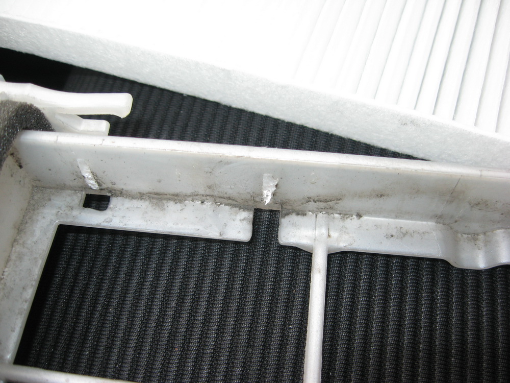

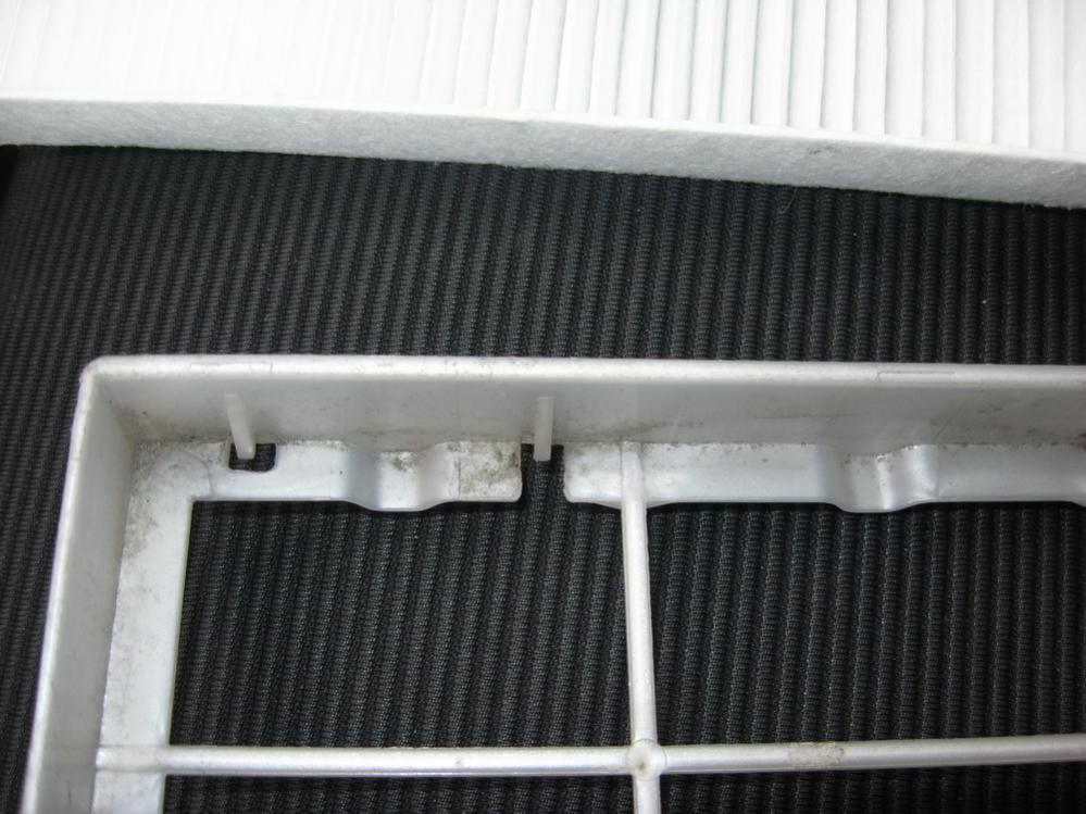

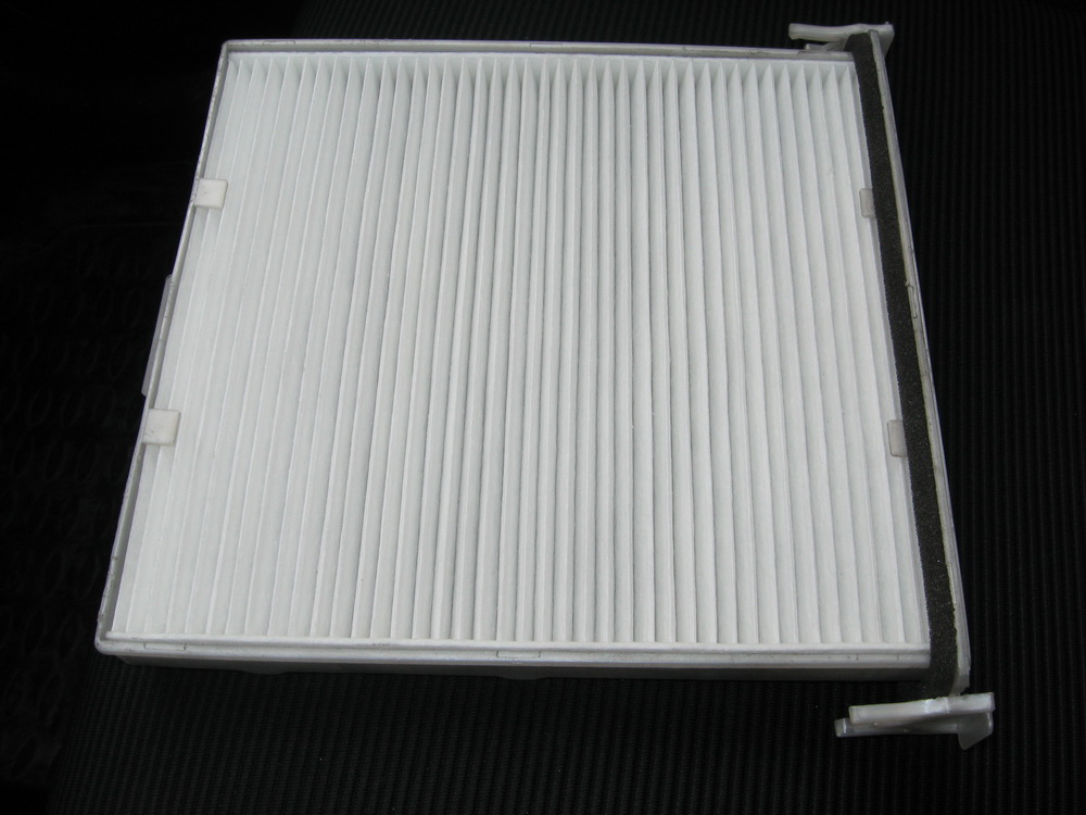

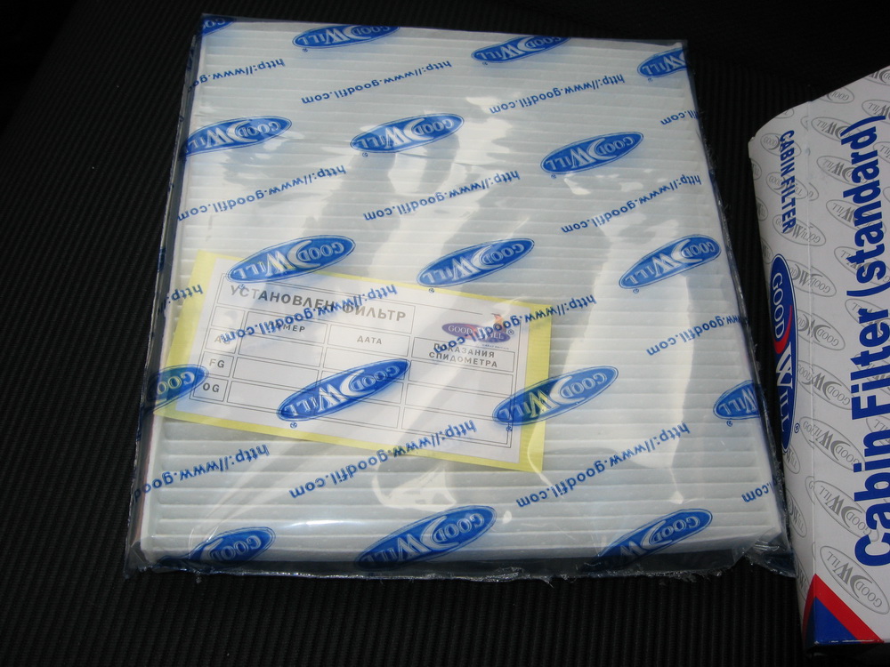

Действительно это так! Но мне этот фильтр Goodwill AG 130 CF (вставка) понравился больше (он выше и плотнее сидит), чем оригинальный, да и дешевше он. Поэтому смело сломал "усики" на рамке и поставил этот фильтр. В дальнейшем буду ставить такой фильтр.

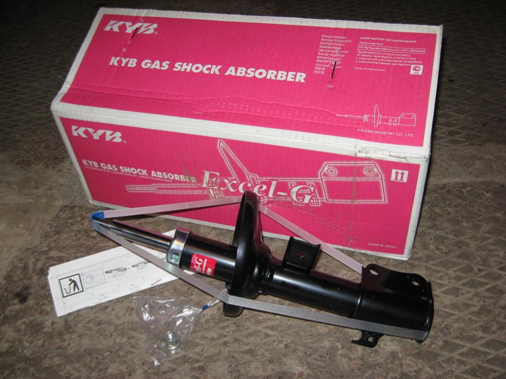

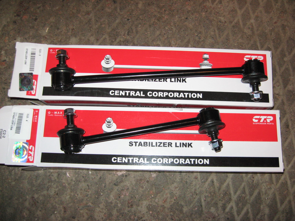

Еще получил стойки стабилизаторов CTR-3 и CTR-4 и амортизаторы Каяба (рестайлинговые). Выкладываю фотки (пока еще не устанавливал).

[DOUBLEPOST=1409035071,1409034201][/DOUBLEPOST]Салонный фильтр coodwill ставлю второй раз вроде нормально.но советуют угольный ,в чем разница не знаю,стойки стаба CTR ставил прошлый год,на днях поменял рычаги,Володя прав,(шаровых отдельно нет) в магазине предложили Корею.1900 р.,проверил стойки стаба в хорошем состоянии.Рычаги проверю в отпуске,планирую на море.Стойки Кайаба ставил 2 года назад проехал 30тыс пока нормально.Заказал ELM 327 сканер хочу попробовать.[DOUBLEPOST=1409035413][/DOUBLEPOST]
