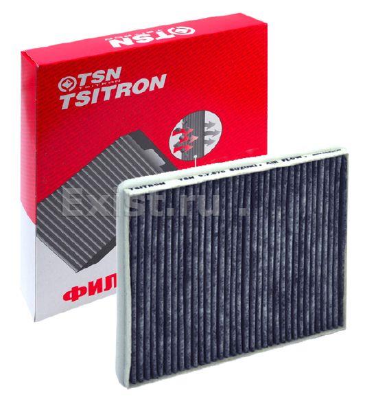

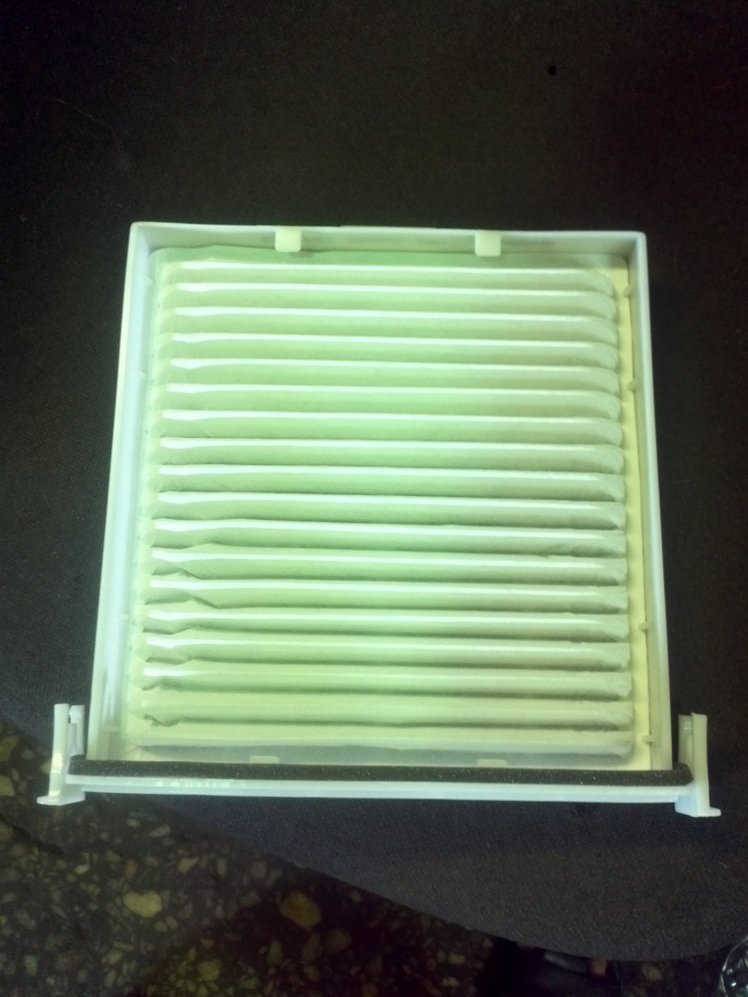

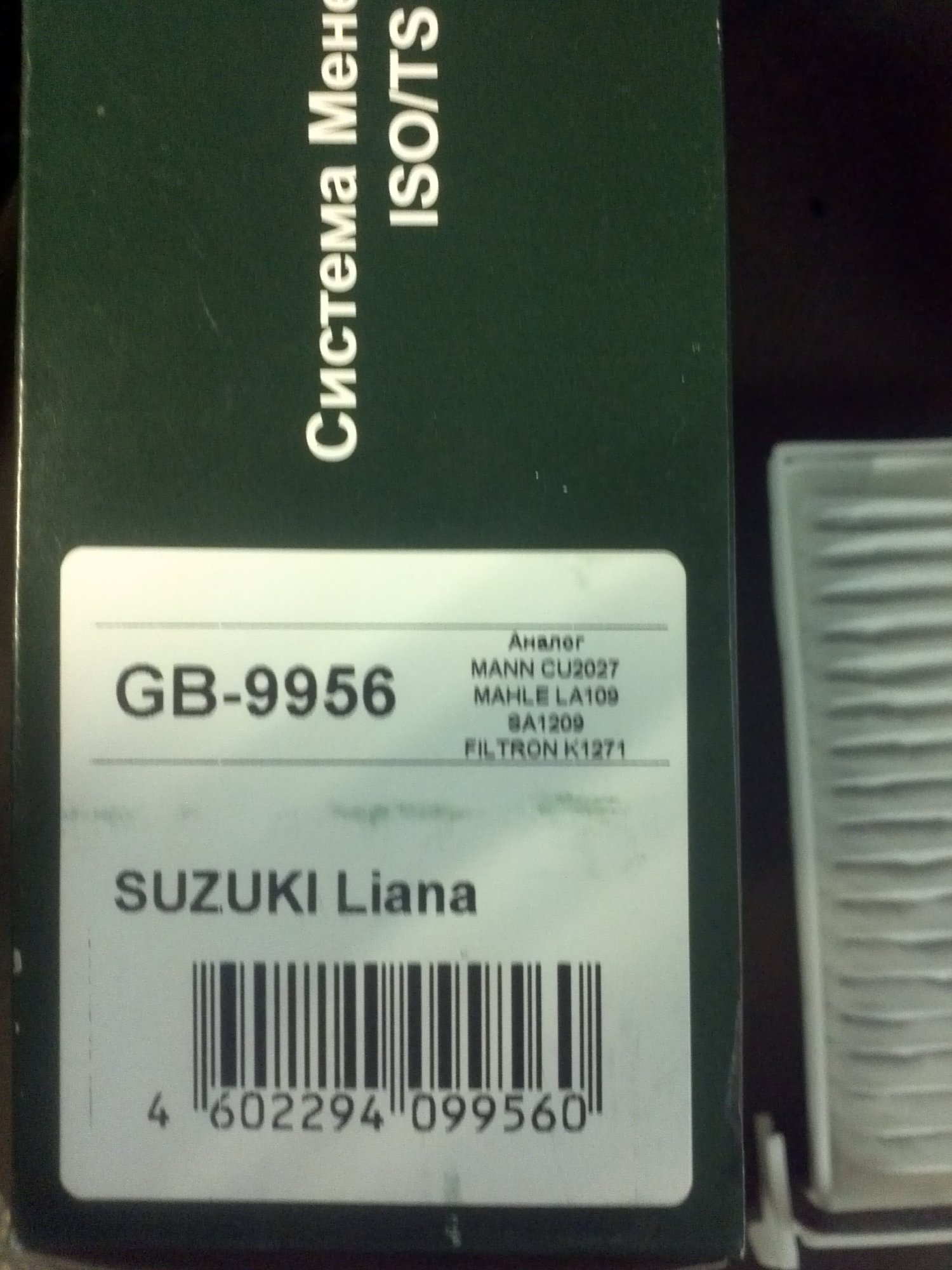

Действительно прекрасная цена - от 170 руб. При том он с рамкой.
Сам фильтр я потом бы все же ставил угольный, к примеру TSN 9.7.570 - от 230 руб.

хотел этот и заказать,но по срокам поставки выбрал тот. нужно было что-бы в один день всё пришло) оказалось не зря теперь знаем где рамку по дишовке взять)

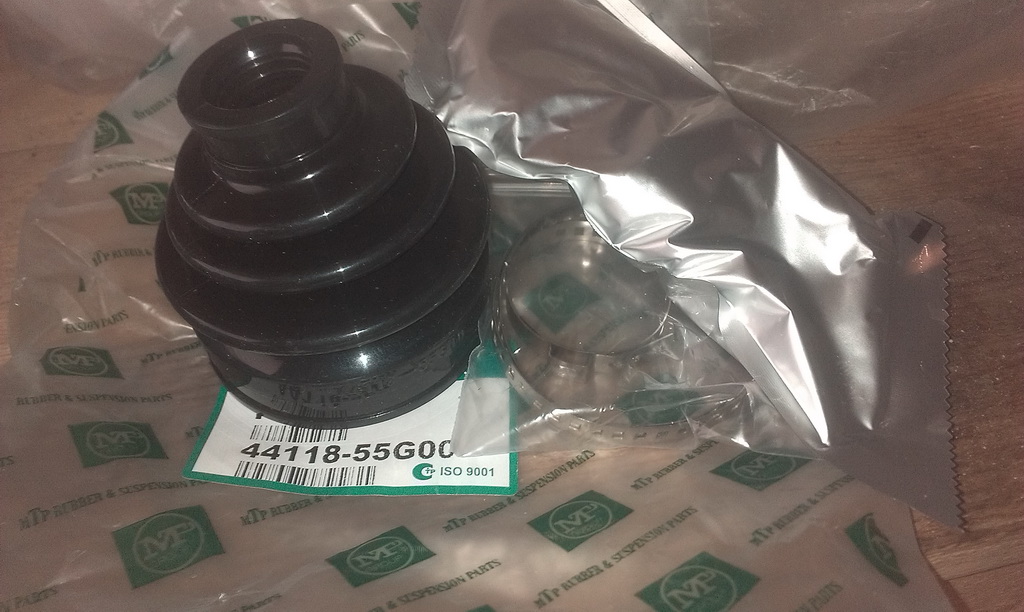

Приятно был удивлен: открыв упаковку с пыльником шруса MTP FB0023 увидел оригинальный пыльник. В комплекте были хомуты, но не было смазки (на второй фотке смазка не из этого комплекта - это уже я доукомплектовал). Жаль только, что как и в случае с шаровыми этой же фирмы, пыльников тоже больше нигде нет у поставщиков, последний отхватил. Странно, такое ощущение, что поставка продукции этой фирмы прекратилась в Россию, т.к. их товары пропадают и не появляются уже несколько месяцев. Шаровых нет уже с февраля.

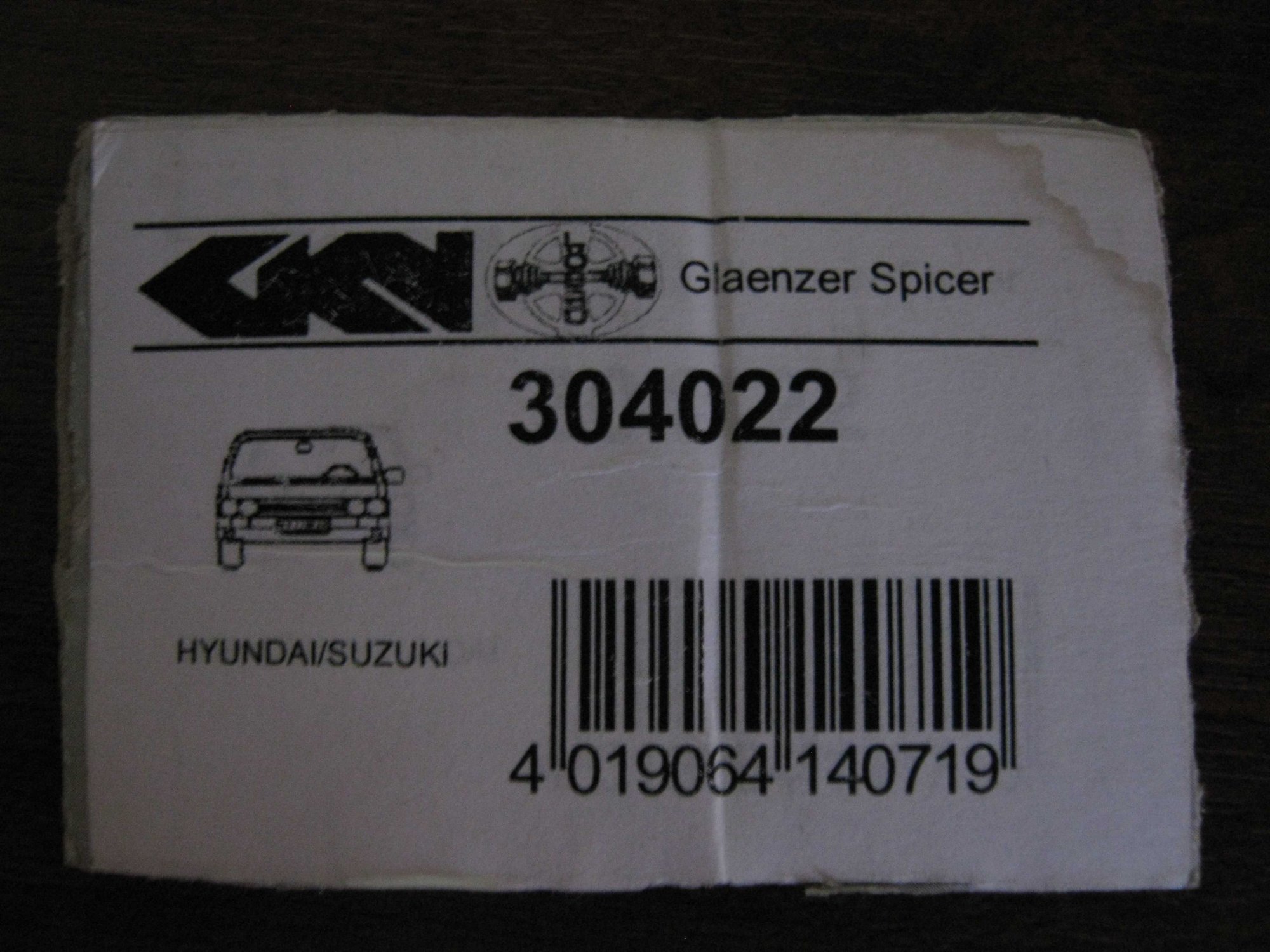

Я недавно нашел пыльники Lobro (Евросоюз) 304022, качество немецкое, хорошее, заявлены как на Лиану с 2001 года, но диаметр (больший) оказался 65мм, что очень мало, чтоб нормально оделся на шрус. Шрус имеет диаметр 75. Родной пыльник имеет диаметр 73. Пришлось возвращать поставщику пыльники.

точно диаметр ШРУСа 75???
так то у меня сейчас справа стоит уже два года пыльник маручи 1-56 № 72-426 размеры H=92 D=67 d=23
(когда ставили мастер ворчал что чуть великоват, хомутами притягивал сильнее, чтоб не сопливило)
а слева только что поставили 5825 OHNO № FB-2107M размеры H=83 D=65 d=19
при его установке мастер был доволен диаметрами посадки (плотно внатяжку), но недоволен длиной пыльника, когда ШРУС в руках с одетым пыльников выворачиваешь на максимальный угол, пыльник растягивается полностью (но я думаю на машине полный угол не позволит геометрия подвески) ну посмотрим как оно будет
