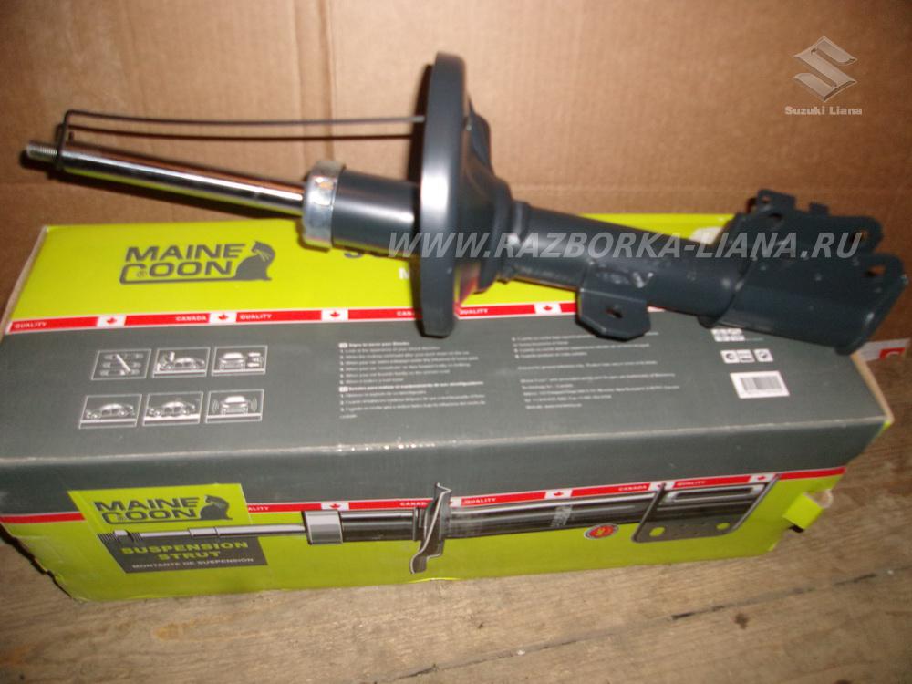

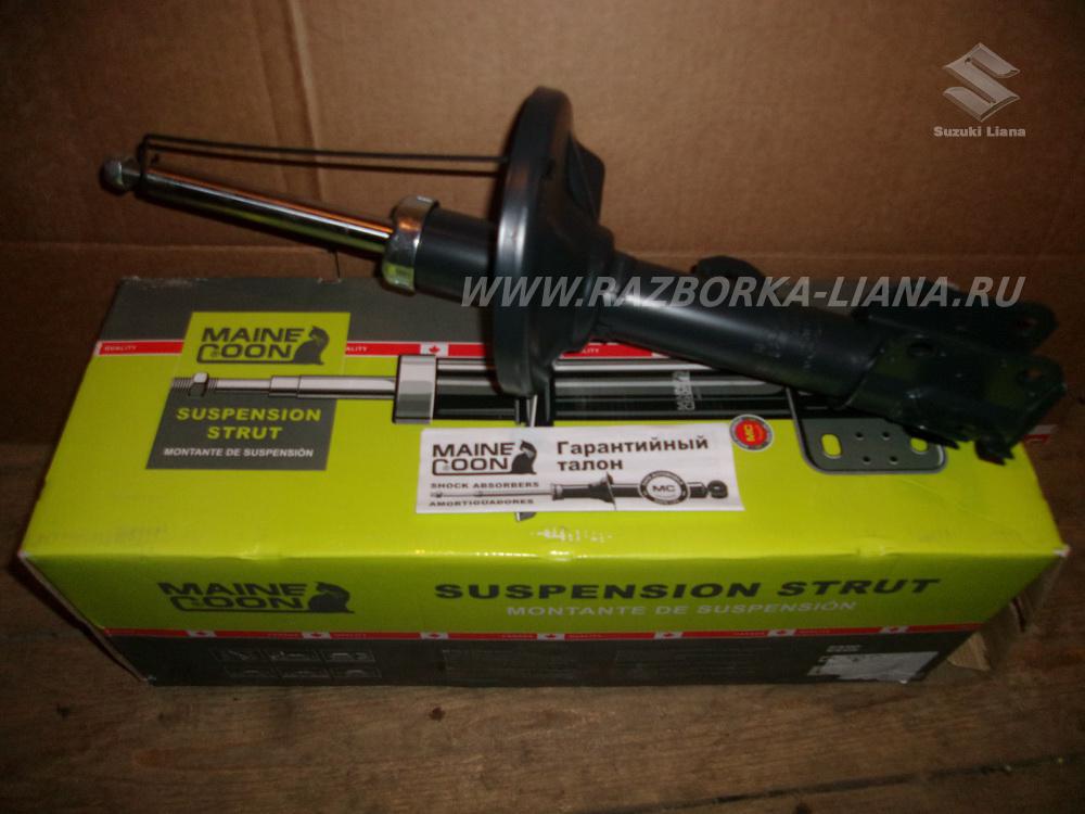

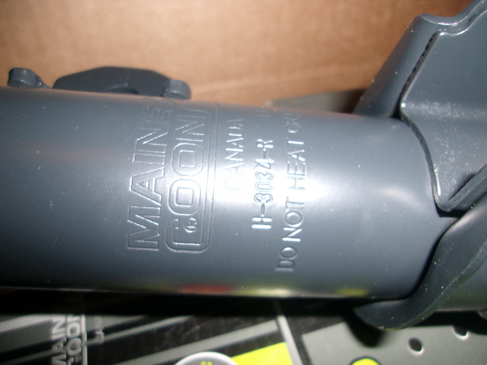

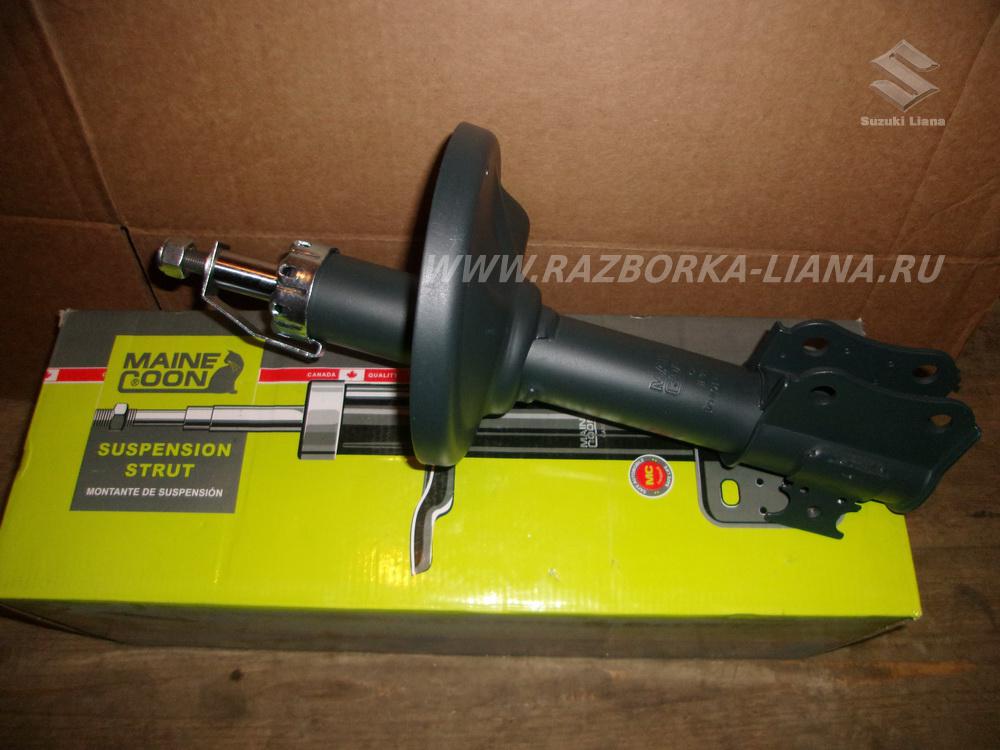

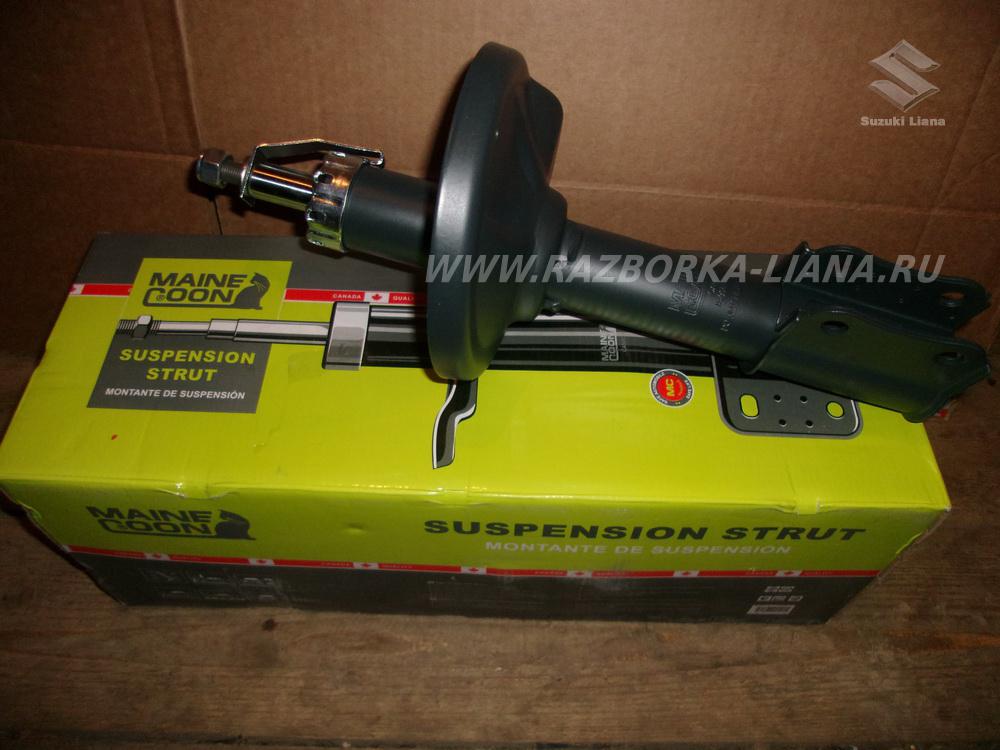

По амортикам Мейн Кун!!!
Заказал все четыре амортика:
- задние H3034L и H3034R.
- передние: H3068L и H3068R.
Получил. Качество действительно на вид очень даже хорошее, хорошая покраска, отчеканенные номера, качественная и красивая упаковка, гарантийный талон в комплекте (при установке в сервисе - гарантия действует!), реально Канадское производство.
НО!
Передние амортики (H3068L и H3068R) оказались дорестайлинговые, т.е. без ушка крепления стойки стабилизатора!!!
Будьте внимательны! У этого производителя передних амортиков на рестайлинговую Лиану нет! А задние (H3034L и H3034R) - универсальные, на все Лианы пойдут: есть ушко!
Передние:
Задние:
Добрый вечер! Первого мая поставил свои мейн-куны. Встали хорошо, все как надо. Заодно поменял втулки заднего стабилизатора. Поставил полиуретановые синие
X5 resource.Машина стала заметно тише, и мелкие и средние неровности проходит мягко, но не ватно. По сравнению с каябой(спереди) - тише и мягче. ИМХО.

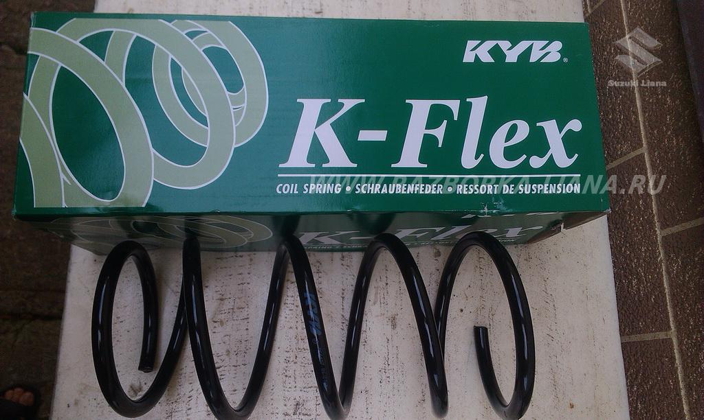

Планирую менять задние пружины, возник вопрос по аналогам.
Насколько нашел все ставят КАЯБУ RC6427
Но с этим номерочком в каталогах нахожу KAYABA RC6427
а так же есть вариант K-Flex RC6427
причем вариант K-Flex RC6427 дешевле получается
Вот в связи с этим вопрос, это одно и тоже или это разные пружины или если разные, то подойдет ли K-Flex RC6427 на нашу Лиану?
8,883
5,206
Это одно и тоже, просто с недавних времен пружины Каяба стали носить название K-Flex. Тоже однажды был удивлен, когда заказал Каябу, а привезли K-Flex, оказалось, одно и то же. (На фото KYB - обозначение фирмы Kayaba)
