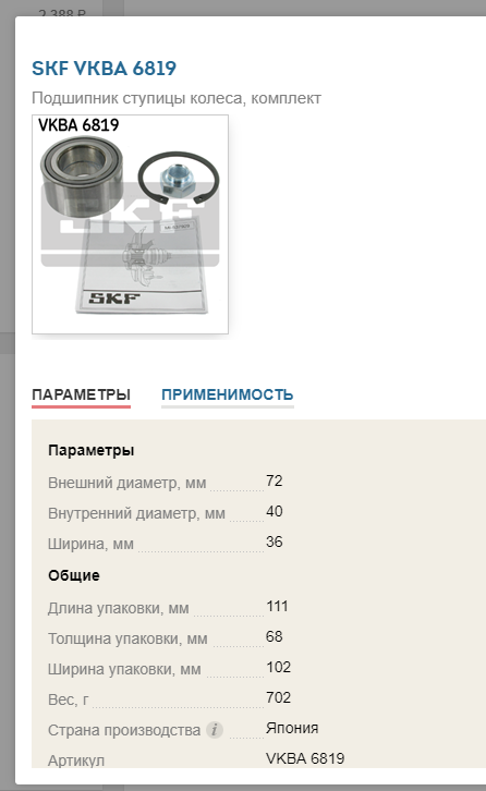

На праздниках не было выбора, пришлось брать подшипник от Гольф 3. Вот номер - 566719. Размер нашего 36х40х72, а на немца 37х40х72 (отличие в ширине). Поставили, стопорное кольцо немного подточили и все. Цена FAG 750 рублей.
И ПС. Второй раз подшипник известной фирмы Койо не проходил и 10000 км, больше брать не буду:(

Дима привет ,получается с Гольфа стопорное шире ,много подтачивал .
С Голфа шире САМ подшипник, ну я же размеры дал;):), сняли где-то половину и точили родное стопорное.

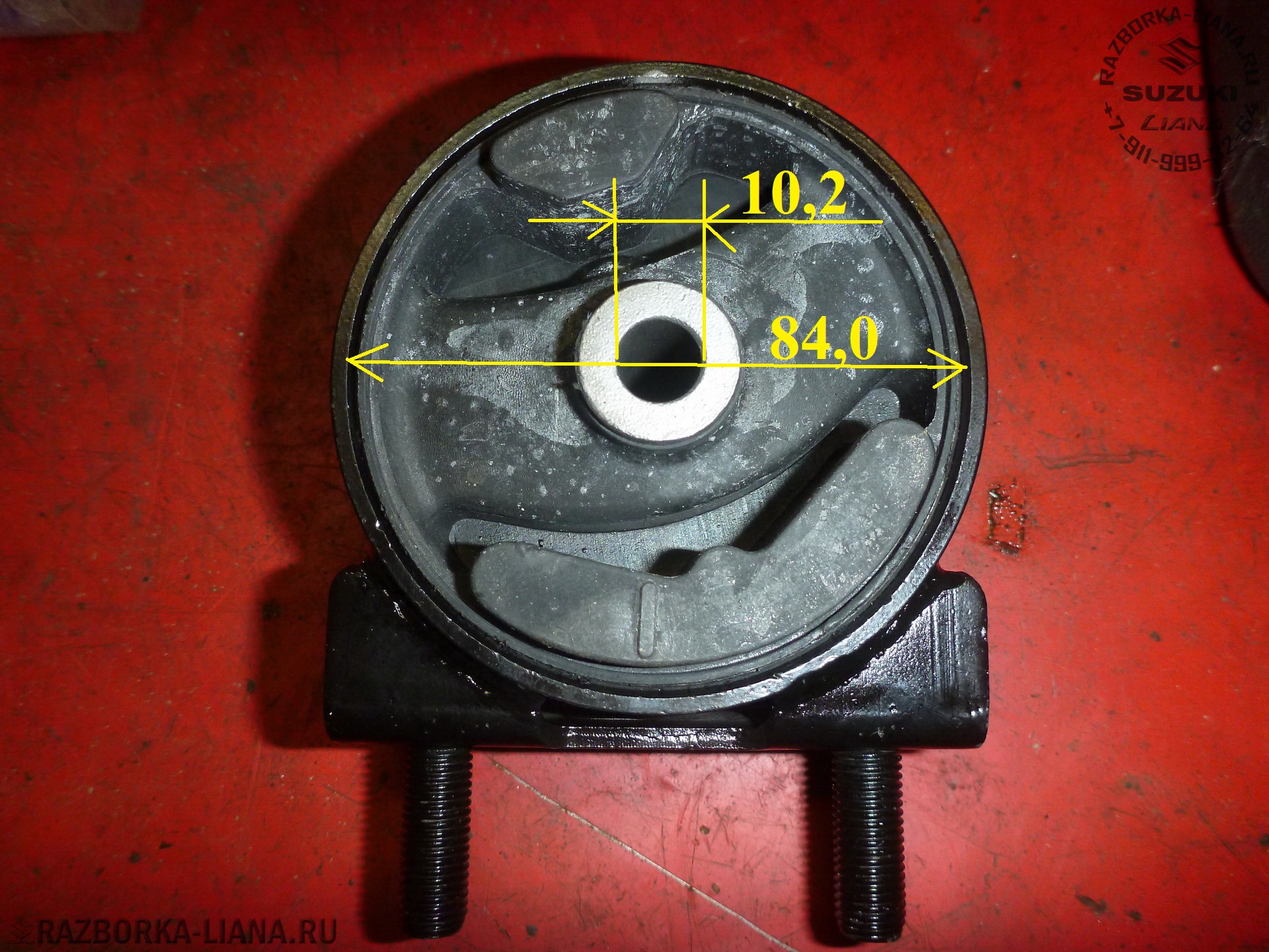

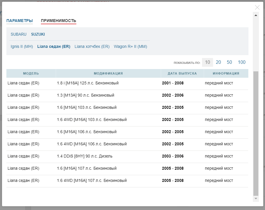

У кого нибудь есть размеры передней подушки двигателя(опоры ДВС) ? Может кто знает? Или мерил ?
Хочу подобрать картридж , перепрессовать, febest брать неохота на пол года (потом выложу тут информацию о проделанном).

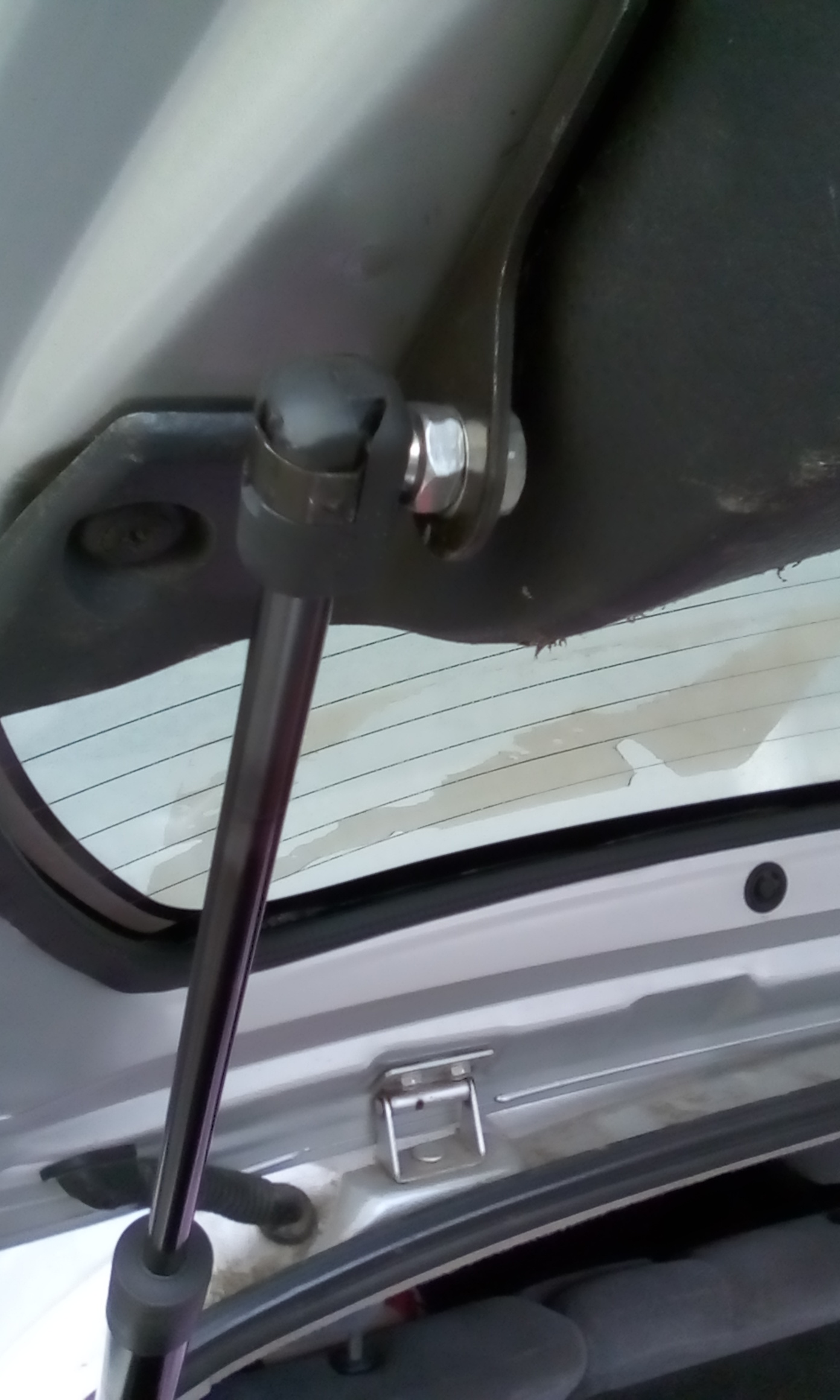

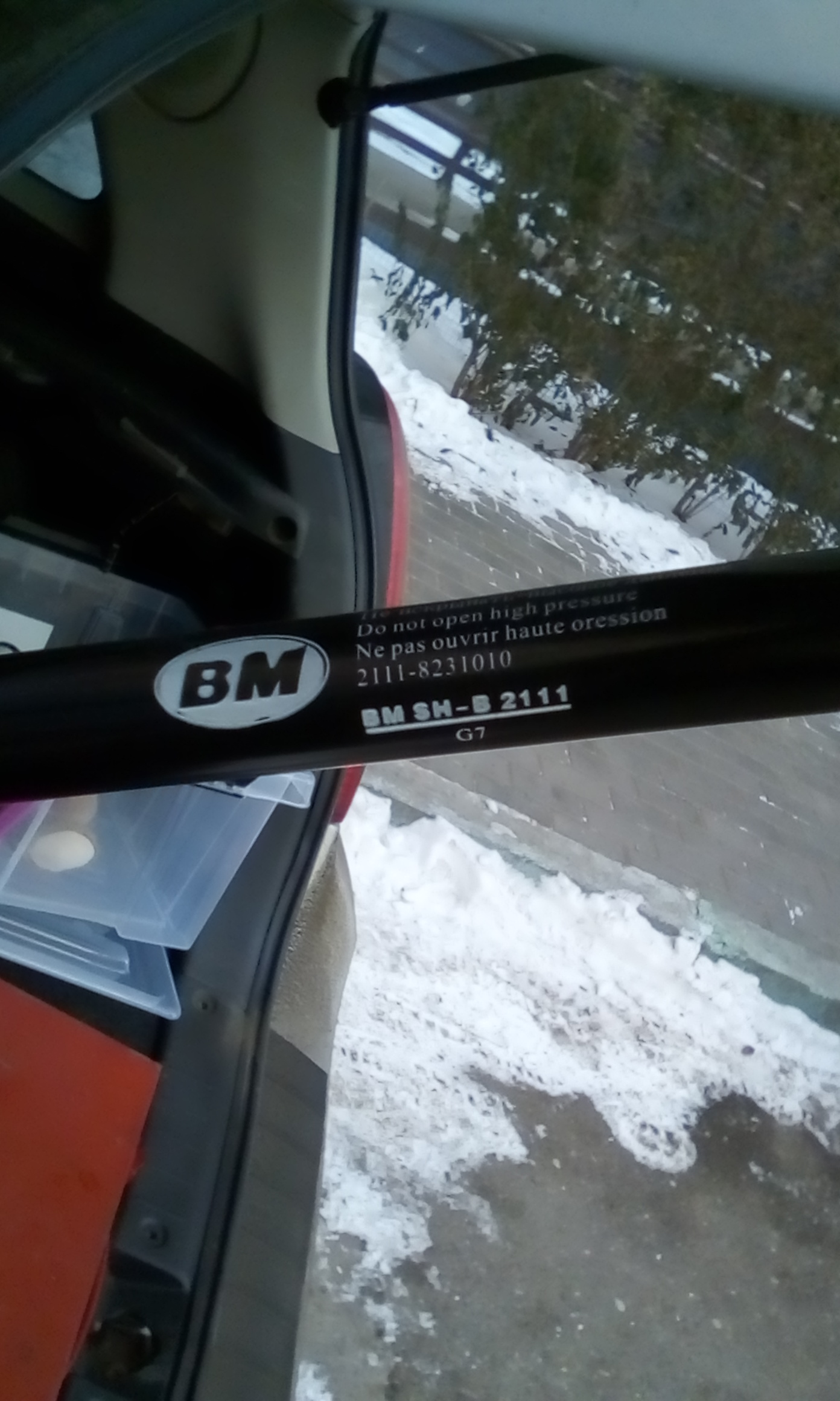

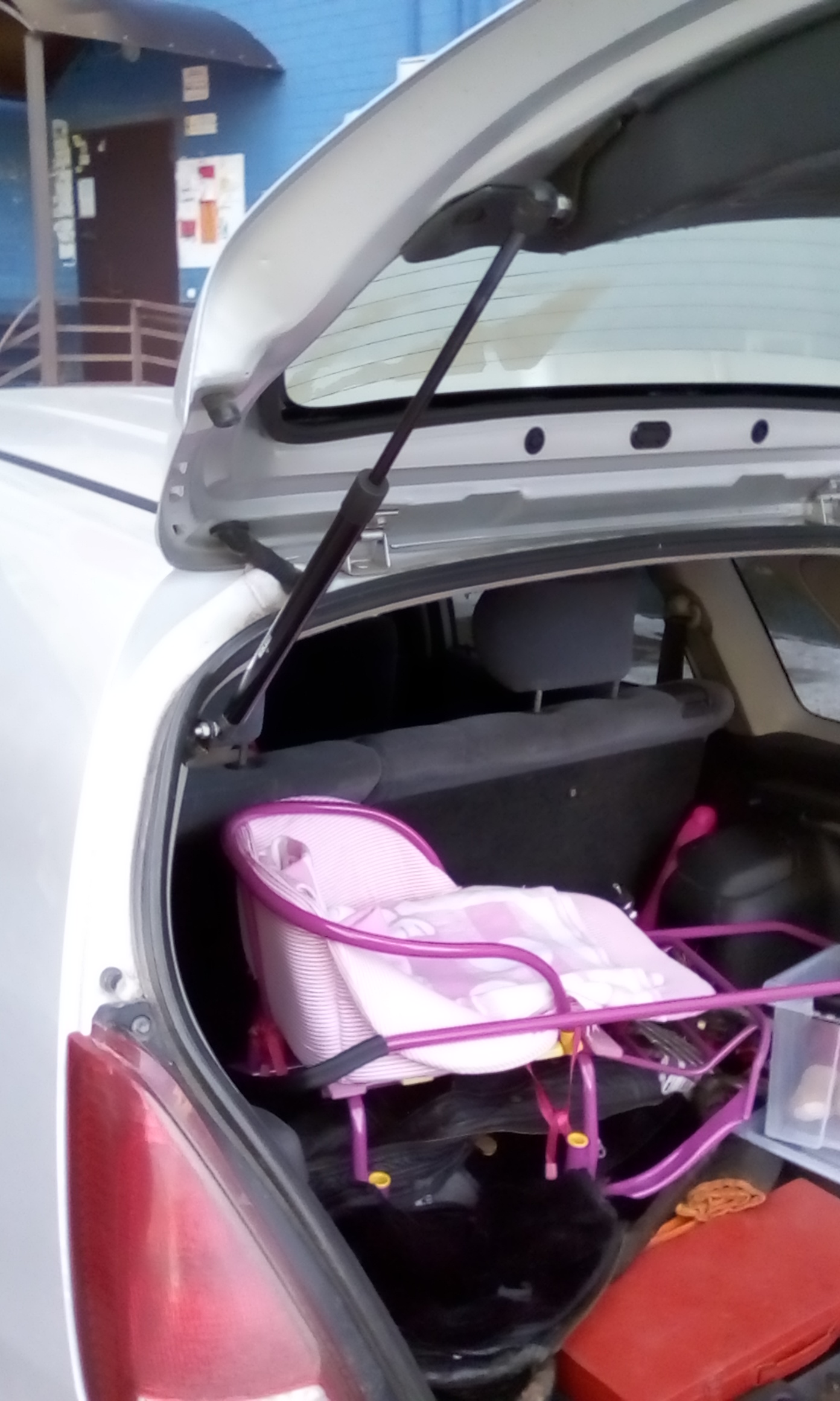

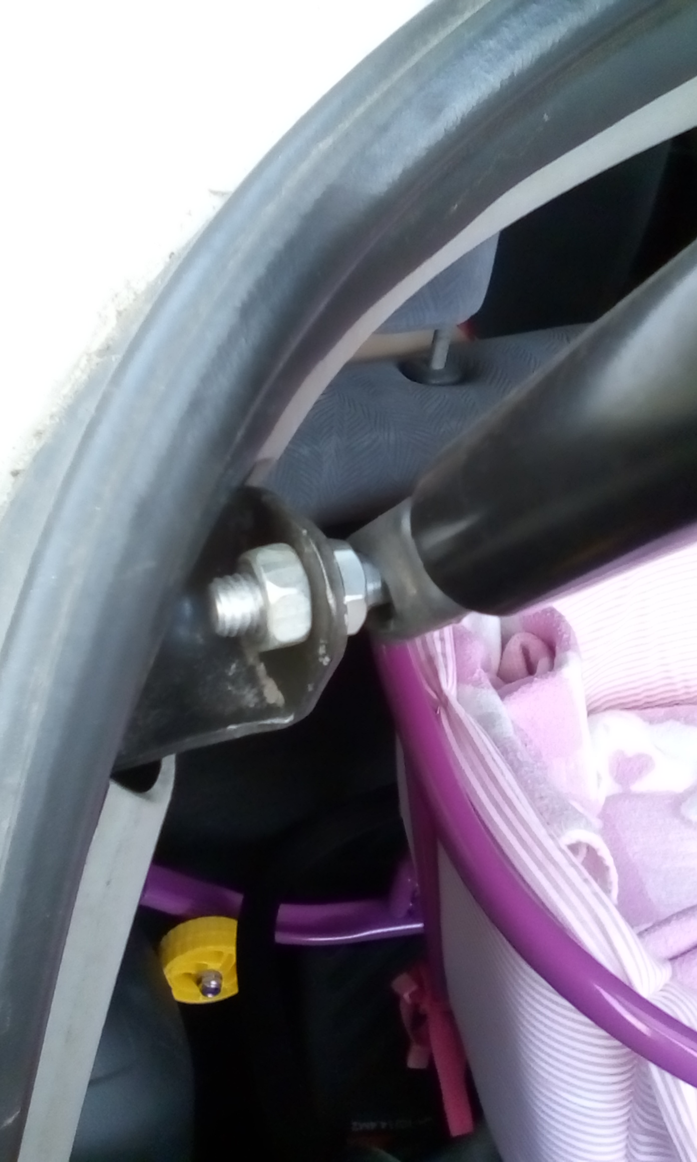

Хочу поделится с вами одноклубники:
Ударил мороз и амортизатор 5-ой двери (у меня Хэтч) потек, перестал держать. Я рискнул и заказал амортизатор SHB2111 SB-Motorsport. В итоге получилось бюджетно (270руб), функции свои выполняет. Ничего пилить не пришлось, снял только со старого амортизатора треугольное крепление. Фото выложу позже.[DOUBLEPOST=1516178427,1516178061][/DOUBLEPOST]
Если мой штангенциркуль на морозе не наврал...

Срочно фото!!!! По Вашему мнению -,,крышка,, плавно будет открываться ,если два сразу поменять? Или гири вязать нужно будет!!!! :)
Сейчас установлен один амортизатор , второй пока не просит замены. Насчёт плавности открытия не могу пока сказать, у нас морозы и оценить в полную силу невозможно (как вы сами знаете , что амортизатор в мороз работает совсем иначе, чем в тепле). Для меня сейчас пока достигнута главная цель - держит крышку с шумоизоляцией + антикризисная стоимость запчасти.

при установке амортизатора пришлось высверливать клепку на месте крепления амортизатора к кузову. В месте крепления амортизатора к дверце - ничего пилить, сверлить ,точить не пришлось. Все крепления , которые были в комплекте установлены, подтачивать их нет необходимости, ничего не трет, не задевает. Тяжело было сдавить амортизатор,чтобы установить его на штатное место (если я не ошибаюсь, то усилие этого амортизатора 440 N).
