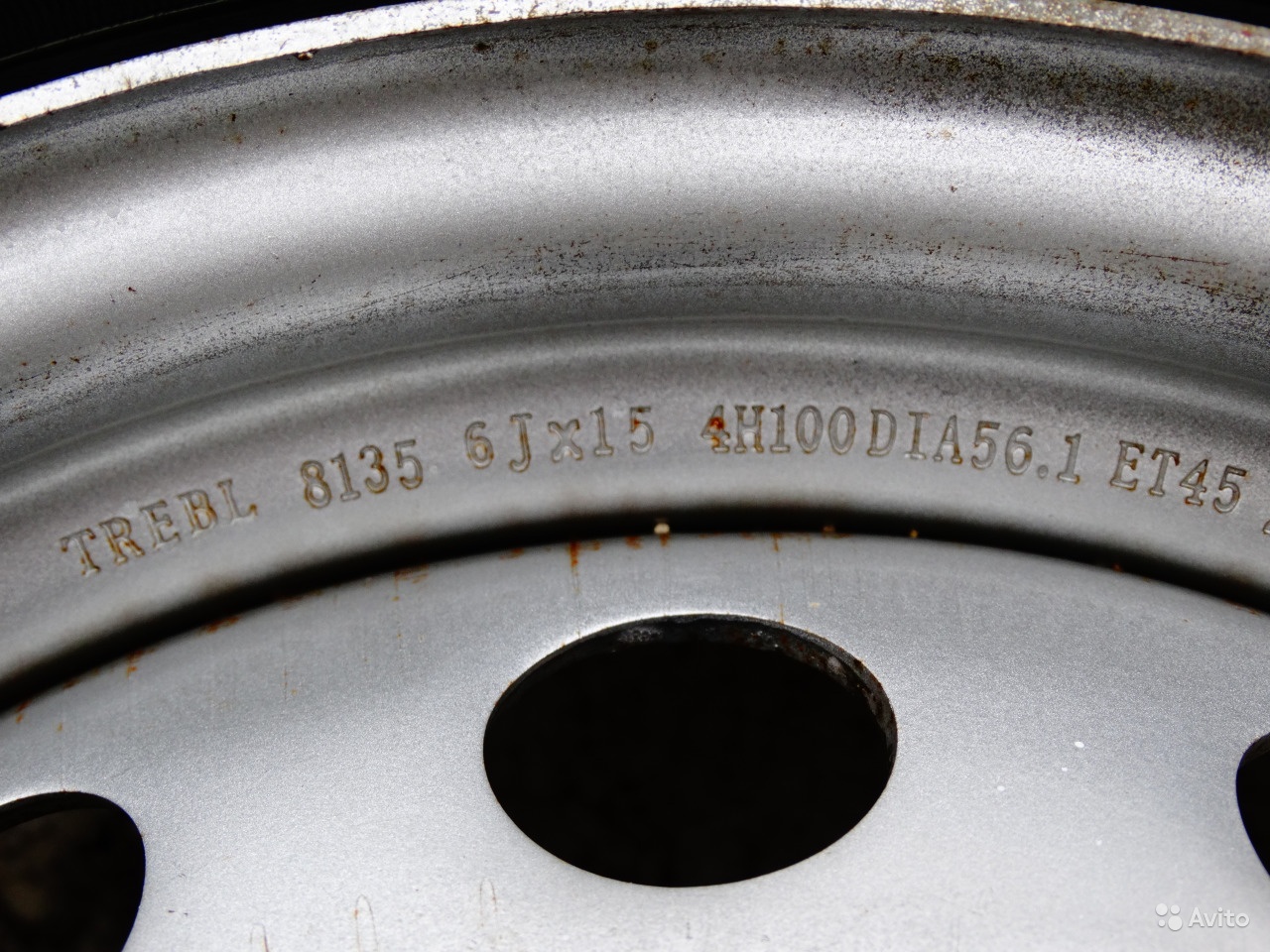

Друзья подскажите, такие штампы подойдут на нашу Лианку?
KASiK
26 Август 2008
8,877
5,203
Санкт-Петербург, Красное Село
Ступичное отверстие 56,1, а Лиановское отверстие 54,1мм. Диск станет, но лучше использовать проставки, чтоб центровать хорошо диски при установке. Правда не знаю, есть ли такие тонкие проставки. Но можно и без проставок ставить, просто на болтах аккуратно центровать при затяжке гаек
Остальные параметры подойдут.

Не советую с такими дисками связываться ! Такие тонкие проставки не найдете . а без них .проблемы будут . может и не сразу ! Лучше уж у Казика Бу литье взять или штамповку .но с родным цо.

Все правильно . крепиться на болтах . а центрироваться должно по центральному отверстию .с достаточно малым зазором 0.1 мм .! Я сталкивался .когда машину трясло при торможении на небольших скоростях ..Тормозные диски сначала проточили .потом заменили . а причина была в том . что на проставочном пластиковом кольце. была деформация . Выточили новые проставочные кольца из металла и проблема ушла !

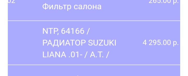

Я брал nissens, только 64166A. Всё подошло. Многие советуют брать вместо оригинала. Машина Liana 1.6 4wd at.

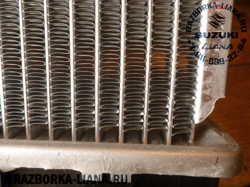

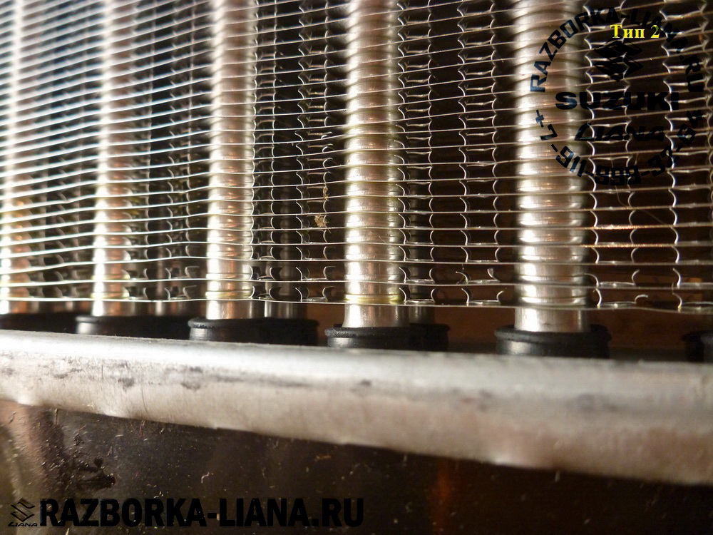

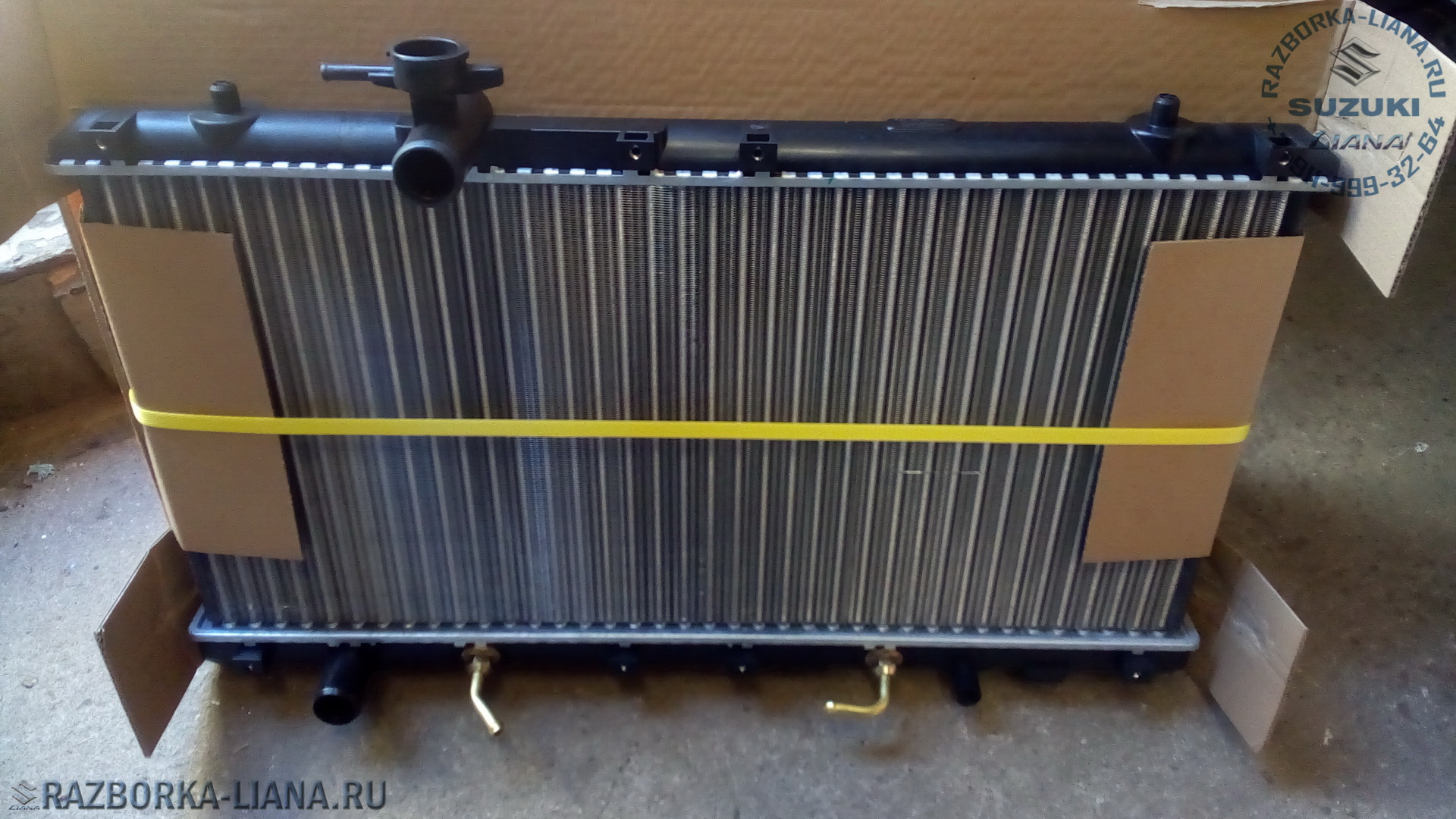

Сейчас Termal и SAT стали хорошие радиаторы поставлять. Давно их продаю, нареканий нет, а цена приятнее.
SAT есть двух типов - пластинчатый и трубчатый, цена малость отличается: трубчатый подешевле:
SG-SK0007 - 3200 руб.
SK0007 - 3800 руб.

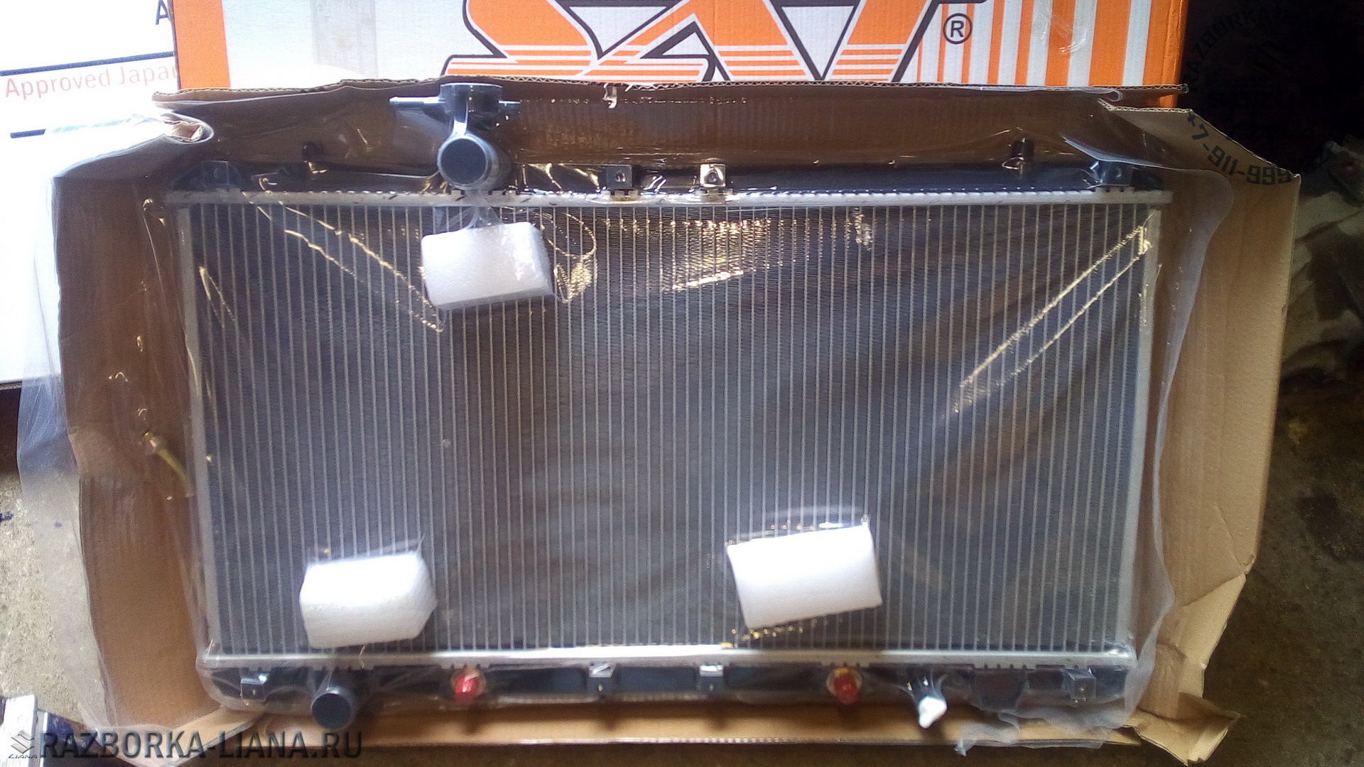

В августе поставил вот такой. Нареканий нет.
