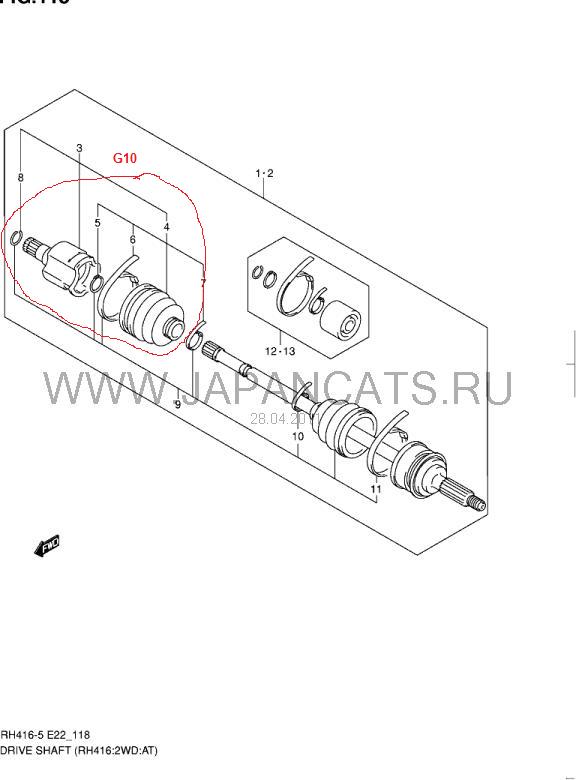

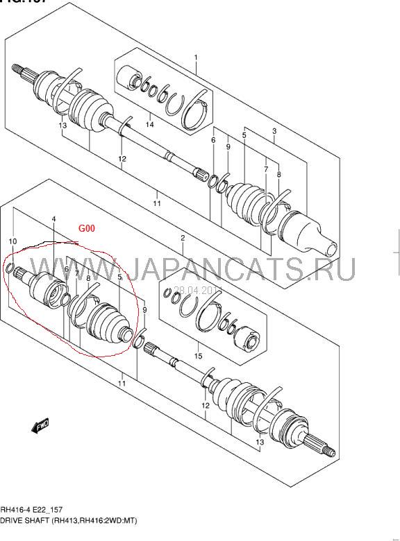

Какие размеры у внутреннего пыльника, у меня экзист выдает FB-2146 а там совсем другие размеры. Касик выручай, только у тебя есть "доступ к телу", чтобы замерить внутренние диаметры пыльника и его высоту. Я все таки надеюсь, что приводные валы у всех лиан одинаковые.

Nicon!
FB-2067 размер в размер c тем, что стояло (машину покупал не новую, не гарантирую, что стоял именно оригинал, но скорее всего он).
По VIN мне нужен был 44119-54G00, а в аналогах exist выдал именно FB-2067 (там всего то 3 варианта)
Но повторяю у меня 04 год 2WD МКПП!
FB-2146 это аналог 44119-54G10 Совсем другой тип ШРУС. На сколько я понял такие ставят на автомат.
Будь внимательней, лучше 100 раз перепроверить. Удачи!

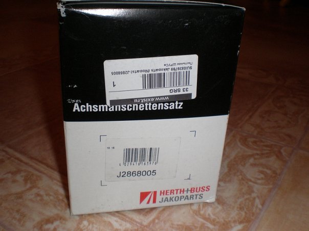

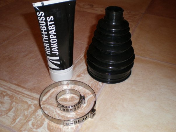

Выкладываю фотку этого пыльника капроном там явно не пахнет, а длина наружного пыльника больше 80 мм, внутренние диаметры совпадают (21-22мм и 70-71мм). Мне такой пыльник не подошел по длине хотя EXIST указывал, что всё подходит.
на этот пыльник оригинальный номер такой 44118-54G50
p.s. я думаю у вас год другой, а вами нигде не указан, поэтому более точно не могу сказать, так же АКПП или МКПП

Машинка 2007 года, МКПП, 2WD. Проблема даже не в длине, можно и такие поставить, но этот пыльник далеко не капроновый, как писали выше, а нужен именно капрон потому как резиновые каждый год рвутся. :thumbsdown:

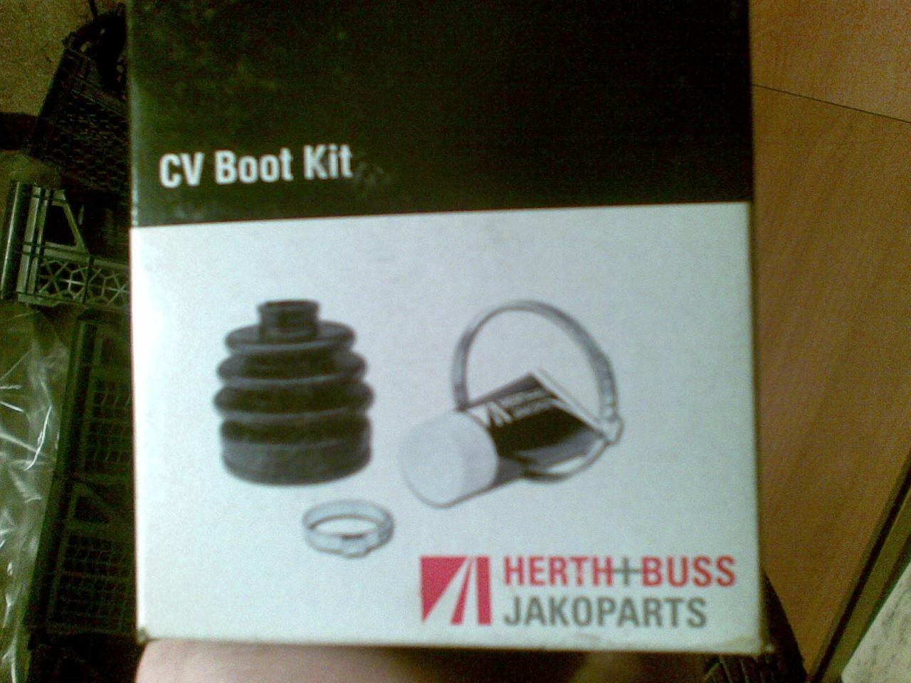

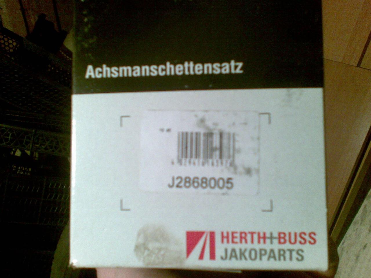

STAFFI, я тоже выкладываю фото своих капроновых пыльников, которые поставил (точнее коробку и номера). Знаешь по моему тебе положили не те пыльники, где заказывал?

странно все это, я поставил такие, другие ставят и нормально, а кому то не подходят.
Все зависит от года, и тут надо не без оглядки покупать, а смотреть то что заводом прописано, и если менять то только опираясь на оригинальный номер и уж только по нему искать заменители.
на 2004 год судя по всему идут J2868005, на 2007 год уже J2868004. разница в них безусловно есть . так же как и на ручную и автомат коробку.

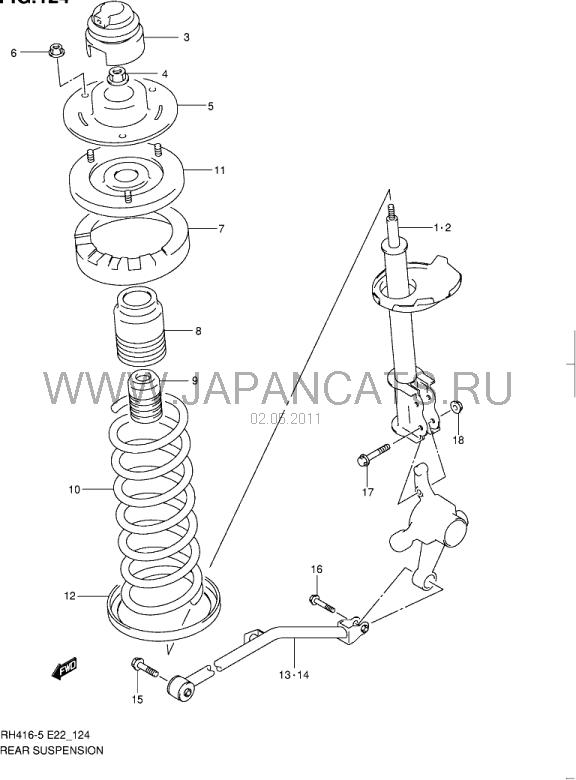

Друзья, помогите чайнику...
Нужны три тяги, которые за левым задним колесом. Помогите с названиями, а лучше сразу номера. Благодарю!
Какой вопрос такой и ответ, указывайте полную информацию по машине год привод коробка и VIN желательно, и тогда вам ответят гораздо быстрее и что немаловажно точно.
46300-59J00 ROD ASSY, REAR CONTROL
46300-60G21 ROD ASSY, REAR CONTROL W/ABS
46300-60G21 ROD ASSY, REAR CONTROL RH N/ABS
46300-63G21 ROD ASSY, REAR CONTROL LH N/ABS
46200-54G10 ROD ASSY, REAR TRAILING RH
46200-54G20 ROD ASSY, REAR TRAILING LH

Седан, 2007, моно, автомат, ВИН JSAERA31S00302585

Ответ: Номера неоригинальных запчастей
Suzuki
46200-54G20
Тяга подвески задней
поз. 13-14

moris, все номера что написал, ЖМИ
вам подойдут

но похоже неоригиналов этих тяг нету...
их и не было никогда, из неоригинала только саленты от Febest
SZAB-038 САЙЛЕНБЛОК ЗАДНЕЙ ПРОДОЛЬНОЙ ТЯГИ #46200-54G10
SZAB-039 САЙЛЕНБЛОК ЗАДНЕЙ ЦАПФЫ #46110-54G60
SZAB-040 САЙЛЕНБЛОК ЗАДНЕЙ ЦАПФЫ #46110-54G60
