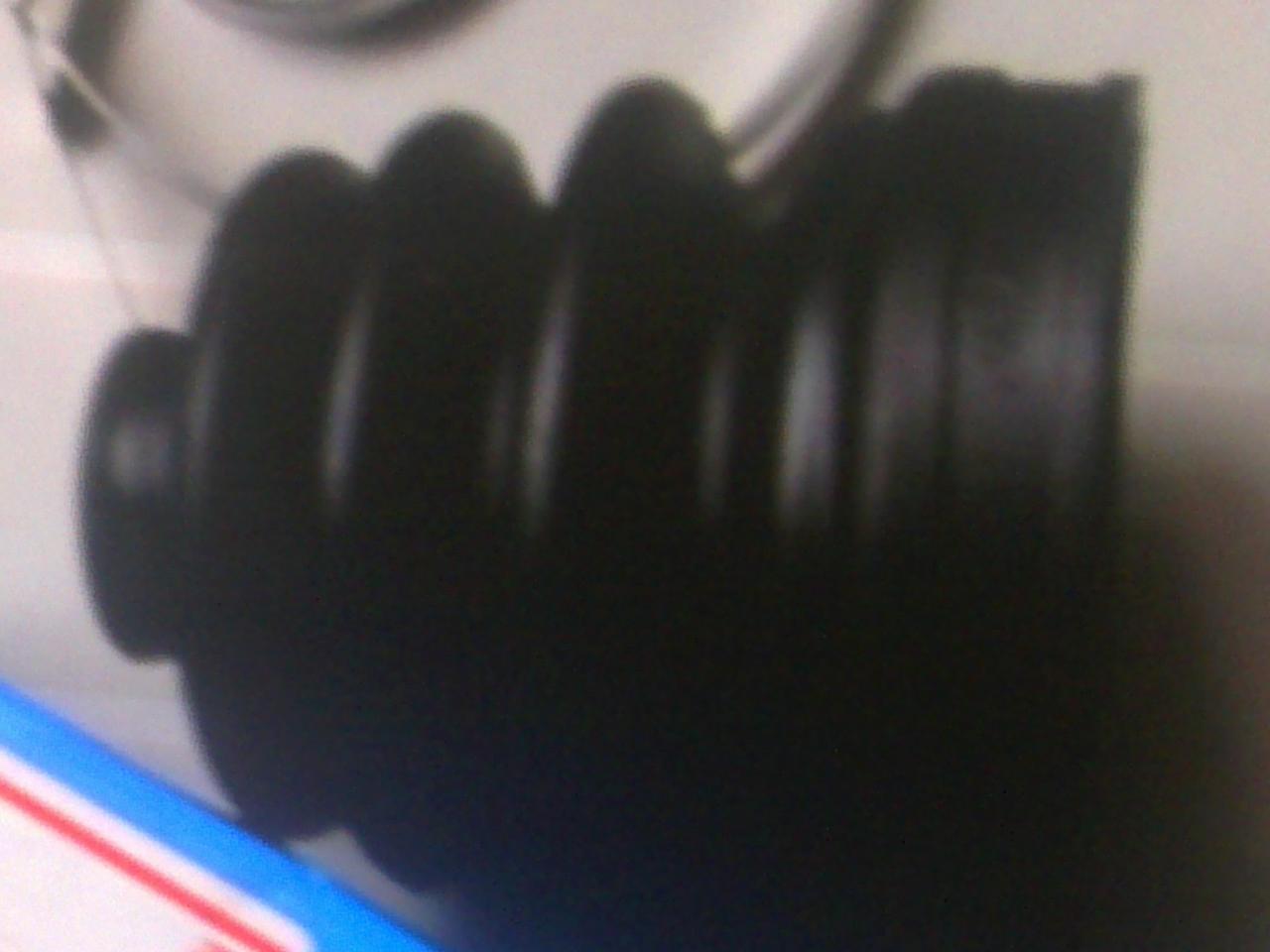

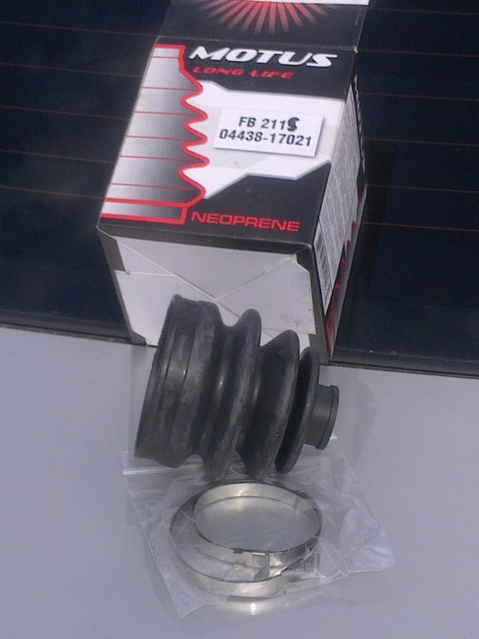

Доброго время суток нашол я-таки наружные пыльники шрусов для своей бибики;) Оказывается подходят от мазды(демио) Фото0053.jpg

Ответ: Номера неоригинальных запчастей
скоко стоят и от какого года мазда
судя по номеру на коробке: 04438-17021
Деталь применяется на автомобилях TOYOTA следующих моделей :
CARINA FF CELICA COROLLA COROLLA 2 CORSA/TERCEL MR2 SPRINTER
А верхний номер FB2115
Торговая марка 5'825!!!! принадлежит японской компании Ohno Rubber Industrial, одному из самых известных производителей резино-технических изделий для автомобилей в стране.
встали идеально цена 250руб в комплекте пыльник и два хомута
