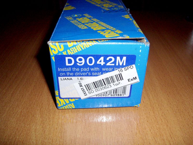

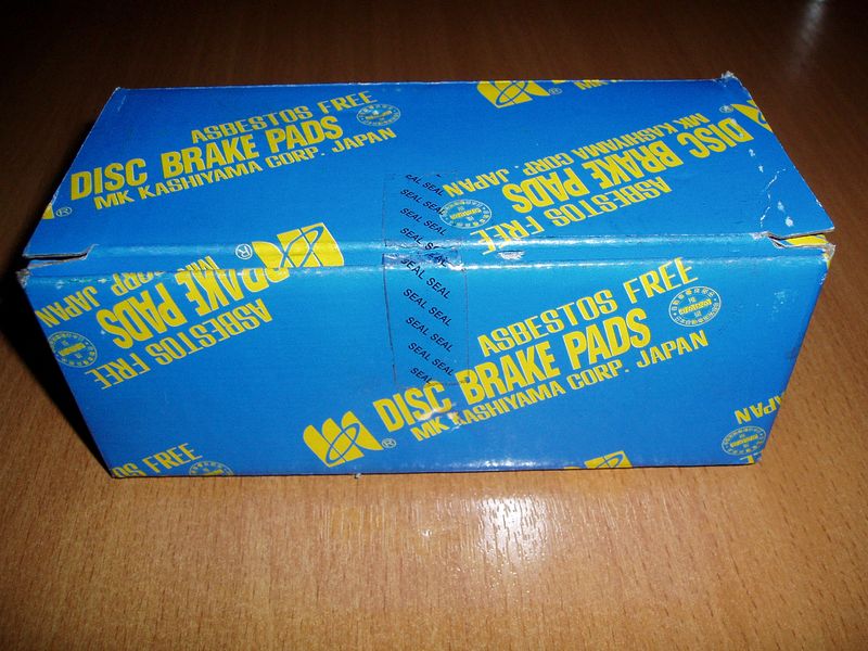

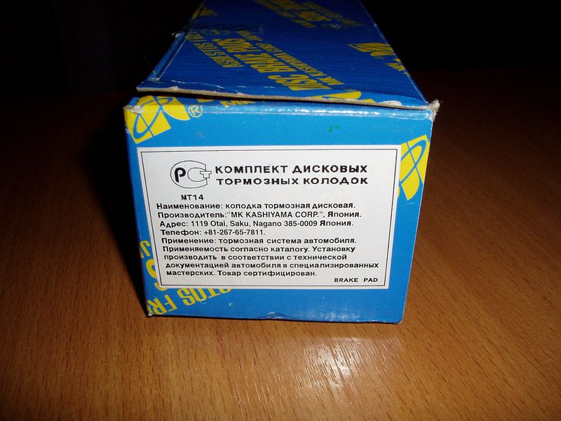

Колодки передние D9042M
Kashiyama D9042M в Экзисте заявлены как аналоги Лиановских, на самом деле длинее сантиметра на 2, естессно не подходят - не берите:thumbsdown:
Увидел это уже после того как купил, думал действительно не подходятЧешу репу.
Сегодня поменял,Так вот, на мой год 2007, ПОДОШЛИ идеально;)
странно Чешу репу.
8,883
5,206
Ответ: Колодки передние D9042M
странно Чешу репу.
Drandr, так у тебя же праворулька 1,5 как я помню, вероятно у тебя другие суппорта стоят. На 2,0 литра Аерио суппорта точно другие, там колодки меньше по длине.
Х
ХулиGAN
странно Чешу репу.

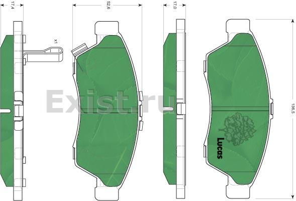

на Aerio вот номер колодок 55810-54G40 это выдает каталог ALLDATA им действительно соответствует D9035M и размер другой, вот у вас и лишние пару сантиметров.
Длина, мм 116.7
Толщина, мм 15
Ширина, мм 47.8
у D9042M
Длина, мм 136.4
Толщина, мм 17
Ширина, мм 53.1
p.s. Настоятельно рекомендую пользоваться VIN кодом при заказе, и еще не забывайте что манагеры, в основном криворукие парни которые и каталогом то толком не умеют пользоваться, в чем не однократно убеждался делая заказы.
