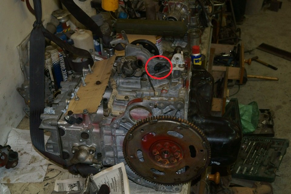

Schir
27 Июнь 2011
3,093
1,542
С акпп дпкв ни как не связан, насколько я знаю.
Спросите в теме про двигатель, может кто подскажет как его диагностировать.
Schir
27 Июнь 2011
3,093
1,542
qwaque, да, а чуть левее с проводом датчик детонации. У вас же к6, а я лапух для м13 ответил.
