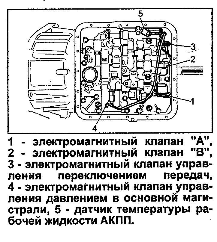

Начал разбираться сам и пришел к выводу, что похоже умер (или засорился) тот самый клапан А от неведомой темой жижи, которую слили из коробки. Решил разобрать и почистить самостоятельно. По разным причинам осуществить это я смог только с неделю назад (то есть джим почти год стоял в гараже) - слил масло, снял 4 клапана, прочистил их карбклинером, проверил - все работали. Собрал коробку, залил новое масло... И новая напасть. При переключениении рычага на любую скорость, кроме задней, следует обычный небольшой рывок и машина сразу глохнет (будучи на тормозе). Задняя передача при этом отсутсвует как класс.

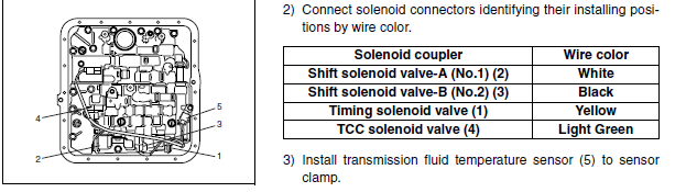

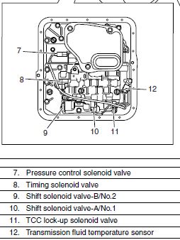

На странице 149 мануала от Легион-Автодата есть такая схема:
№11 - электромагнитный клапан блокировки гидротрансформатора, №8 - электромагнитный клапан управления переключением передач. Так же указано и на аналогичной схеме в англоязычном оригинальном мануале, а также не фото 11 в этой теме https://suzuki-club.ru/threads/61489/. Так я сначала и поставил.

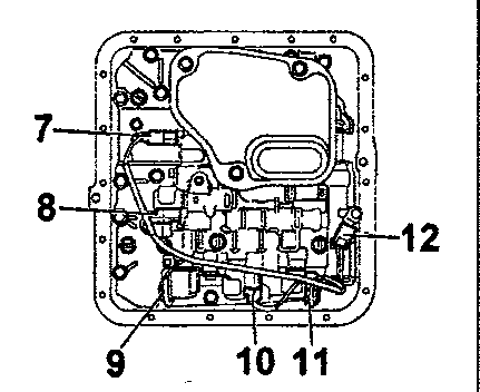

Однако, на всех остальных схемах указано иное расположение, например:
ТСС solenoid valve = электромагнитный клапан блокировки гидротрансформатора, timing solenoid valve = электромагнитный клапан управления переключением передач.
И именно это расположение является правильным.

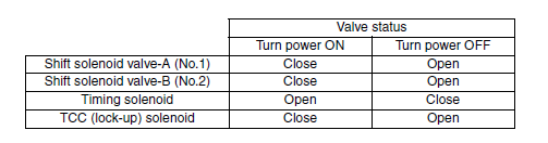

Дело в том, что электромагнитные клапана А, В и блокировки гидротрансформатора -одинаковые (закрываются при подаче напряжения), а клапан управления переключением передач - наоборот:

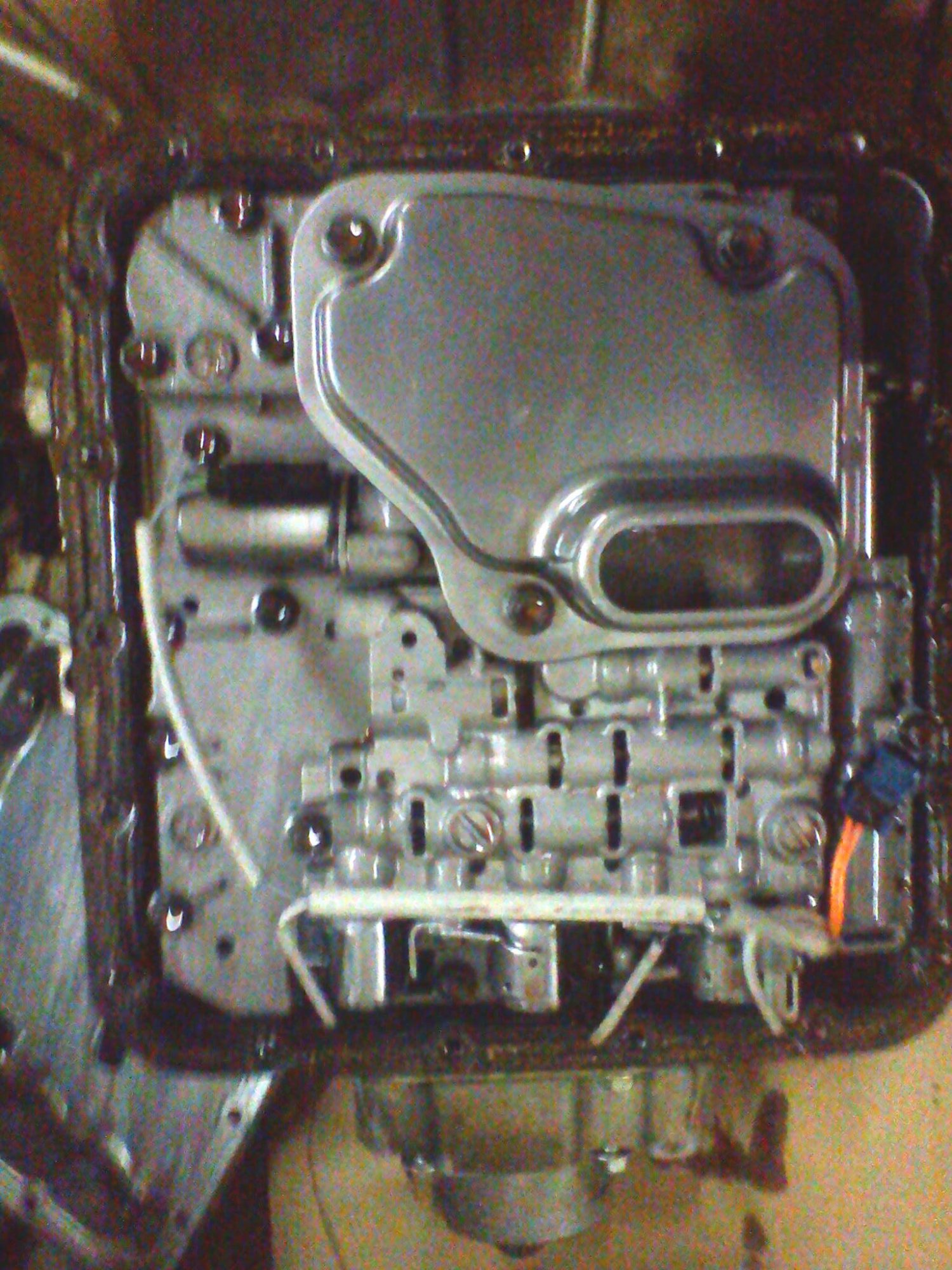

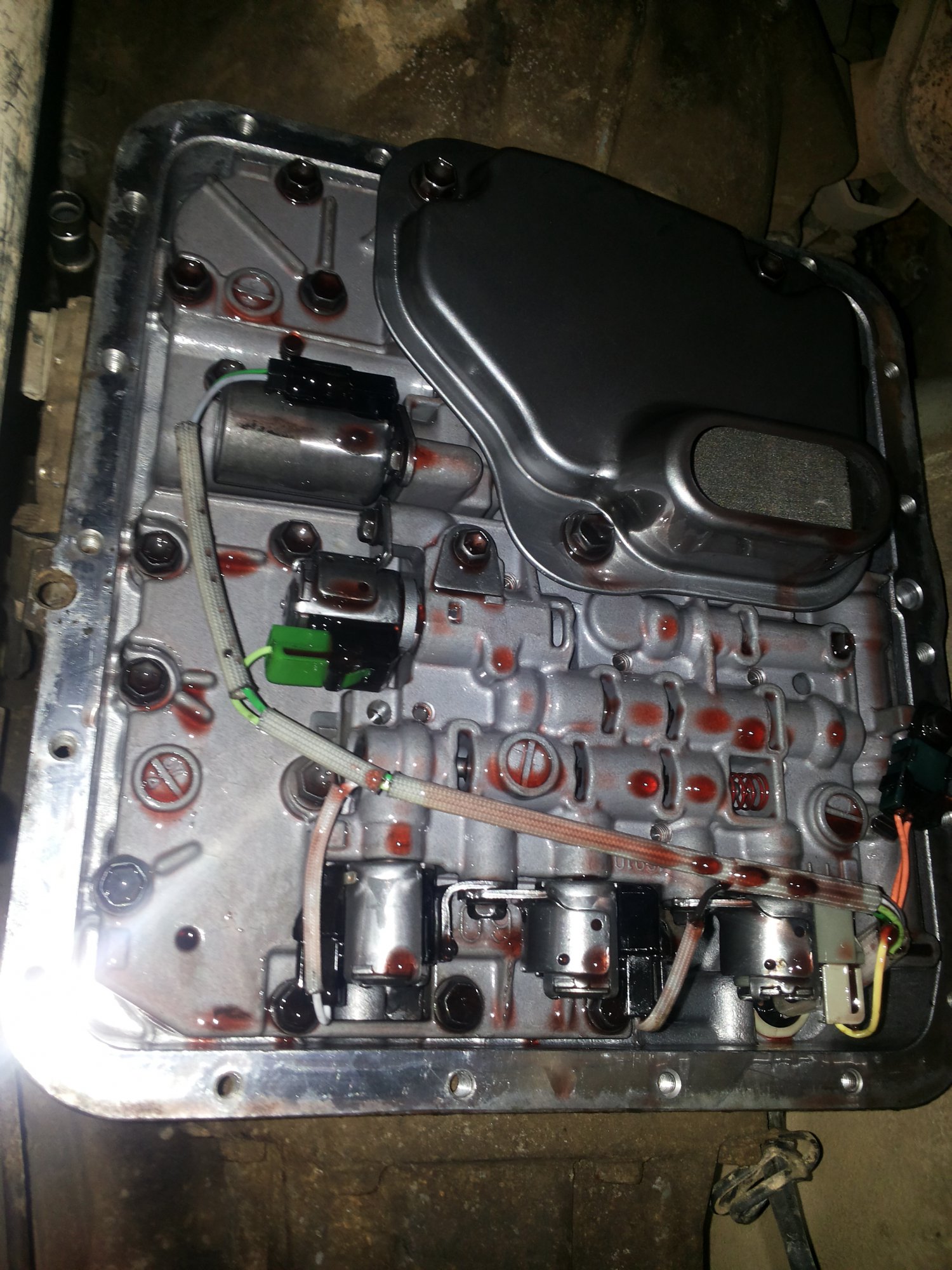

На фото видно расположение одинаковых клапанов; цвет проводов соответствует вышеприведенной таблице:

а я вот по этой собрал
и вроде работает, только у меня мозг не родной.
т.е. получается 8 - это блокировка ГТ?
и в чем заключалась ваша ошибка?

Ошибка как раз заключалась в том, что собрал по такой схеме. И у меня не работало )

А это откуда схема?
из англоязычного мануала не рестайлинговый джим
подключили соленоиды не правильно или местами их перепутали?
скорее всего перепутали и получили постоянно заблокированный ГТ
