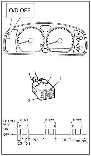

Если соленоиды, надо обращаться к самодиагностике.
Если не сложно поясни что это и как её сделать?

Со стороны руля на правой стенке висит разъем, насколько помню у меня голубого цвета. Находишь его, замыкаешь как на рисунке, поворачиваешь ключ(запускать двигатель не надо) и смотришь что покажет O/D.
Я правильно понимаю? Я нахожу клемму замыкаю контакты 2 и 3 и после этого od моргает сперва 2 раза почти подряд, потом еще один? И это есть все в порядке?

Сделал самодиагностику показалась ошибка 34 (3-4) Проверил согласно мануалу разъемы e21 и e22. Все нормально сигнал с рычага переключений скоростей нормально доходит.
После проверки решил снова сделать самодиагностику и тут меня ждал сюрприз, ошибки повалили одна за другой. Весь список следующий 2-1, 2-5, (снова 3-4), 4-3, 4-5, 5-2.. Снял соленоиды проверил все в порядке и по сопротивлению и по работоспособности. До кучи проверил датчик температуры- тоже нормуль.

Если так, то это аварийный режим смотри здесь http://www.suzuki-club.ru/forum/showthread.php?t=39322&highlight=%E0%E2%E0%F0%E8%E9%ED%FB%E9
начина с сообщения #2

Ну так про это и написал, просто там во 2 сообщении где она есть и как делать.
