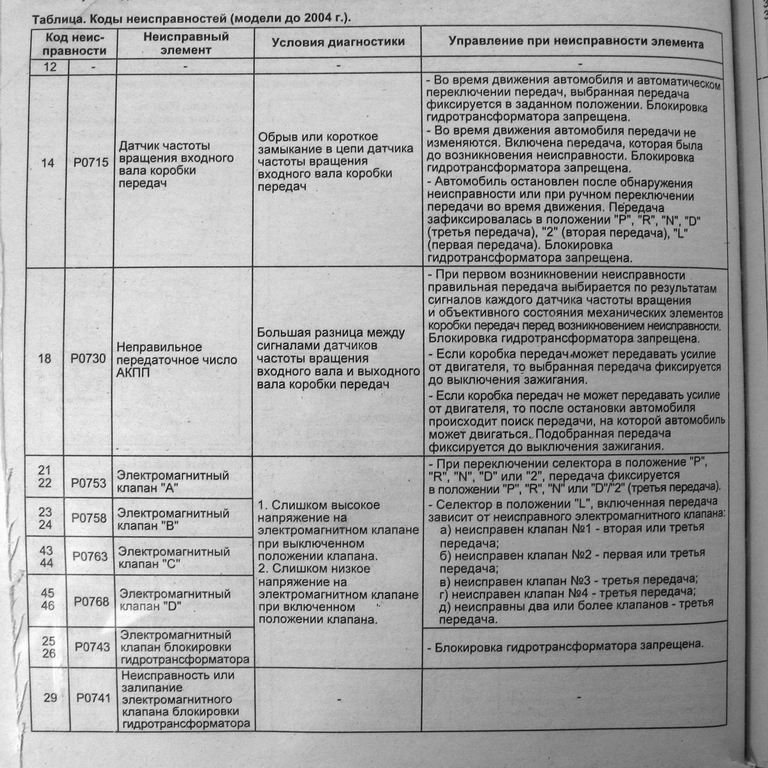

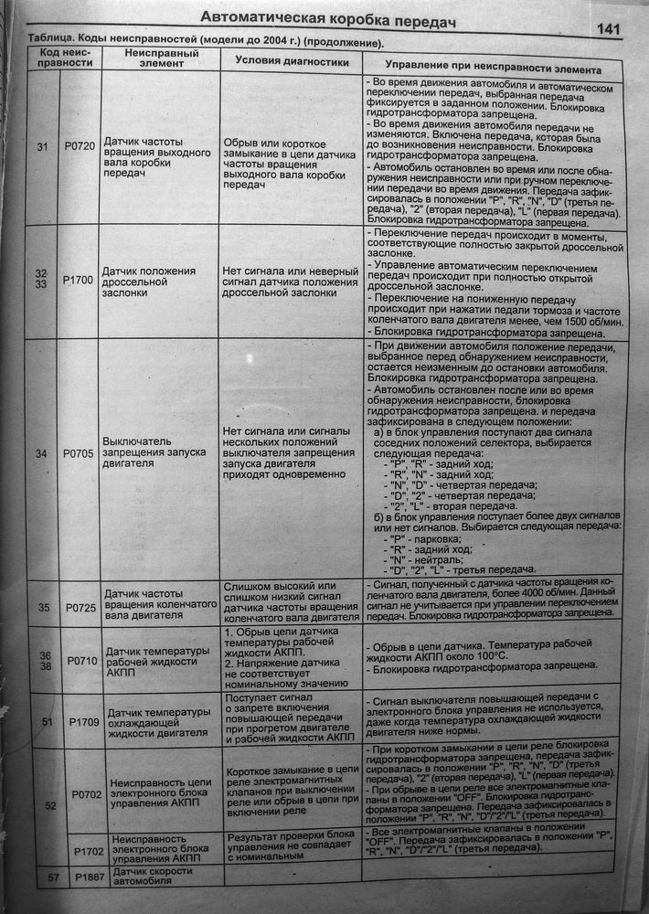

машина 2001г. праворукая. Разъемы найду, где коды почитать не могу найти. Хочется бойца на ноги поставить побыстрее, с утра на работу.....
Кто бы сомневался, что праворукая ;) сейчас попробую выложить коды.
  • 142.4 KB Просмотры: 1,016
  • 181.9 KB Просмотры: 1,036

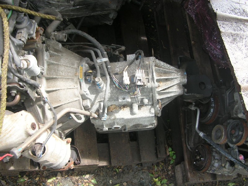

Разобрался в причине. Оказалась банальной, но не очень. Обгорели провода и разъемы сверху АКПП. Добратся до них и что-то сделать без снятия АКПП нереально. Странно, но сбоку ничего не обгорело, такое ощущении что произошло не вследствии возгорания травы,а явилось причиной. Почему тогда на КЗ не сработали предохранители? Блин еще и книжки не могу найти, полгорода объездил. Можно ли будет их восстановить? Надеюсь что получится. Только мозгам наверное тоже хана.

Черт. Оказывается конец косы с двигателя обгорел. Нашел фото, там все прекрасно видно. Новая коса 40 рублей. Б/у нет. Вот попандос.

Коса не подходит т.е. к автомату фишки подходят, но мотор всетаки другой, и в этом вся разница. Первая же фишка после автомата - массы, у Джишки один провод выходит,а на М13а около 5 проводов. АБЭски нет и далее. Хотя уже можно что-то, как сказали выше заколхозить. Я не плачусь, не засираю ветку, коль получил головняк который в поиске не нашел, буду просто отписыватся для потомков. Пока косу возращать не буду, следующий виток экспирементов - легковухи с таким же мотором и вэдовые, а потом к тюненху приступим.
