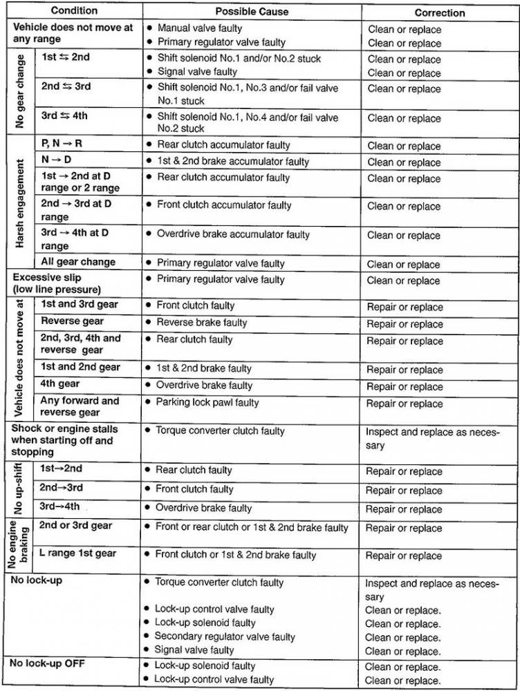

Датчики там видимо датчик скорости вращения гидротрансформатора (turbine revolution sensor, он же датчик оборотов входного вала), датчик температуры декстрона (A/T fluid temp.sensor) и датчик скорости на АКПП (A/T vehicle speed sensor).
Вот ещё табличку по неисправностям АКПП приложил.

Когда не хватает может быть всяко, от пинков при переключении до нехватки давления с насоса. Обычно сливается ок. 2.5 литра, вряд ли у тебя 4 получалось.
В первой части таблицы строка "Vehicle does not move" (Авто не едет), причина "Неисправны соленоиды №1, №2, 3№ или их цепи". Глянь соленоиды, если уж поддон коробки снял.
