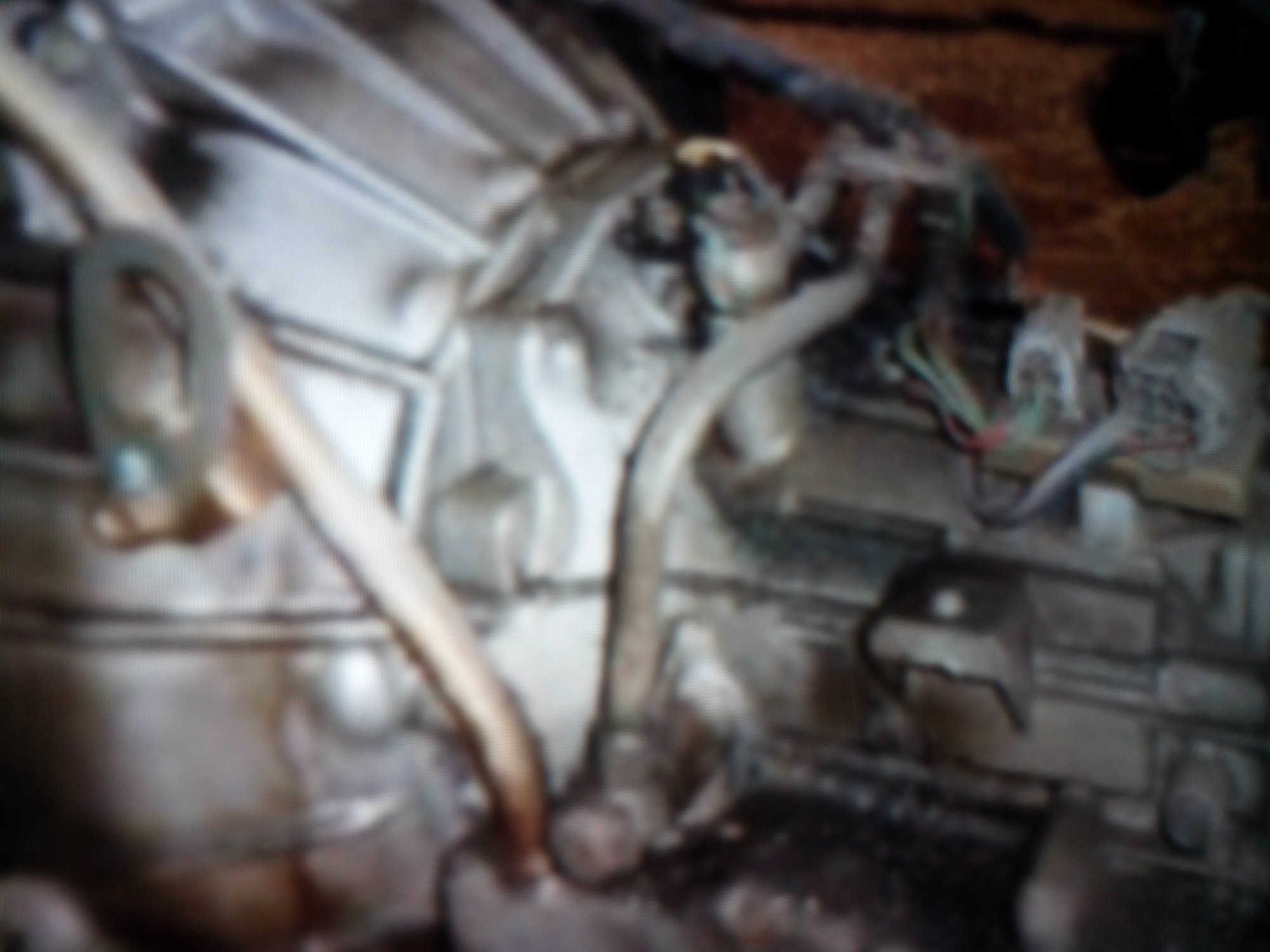

Помогите .Потекла металлическая трубка охлаждения АКПП. Кто-нибудь знает каталожный номер. Машина 2001г.в. Вот на фото эти трубки.[DOUBLEPOST=1492881553,1492881468][/DOUBLEPOST]Да и можно ли их заменить без снятия АКПП?
krupskij
10 Январь 2012
Suzuki Jimny M13A 4WD AT 2006 сток
По VINу на Exist не пробить? В каталоге они там точно есть, я вот на свою нашел Suzuki 22910-76J30 PIPE, OIL в разделе "Трансмиссия"
