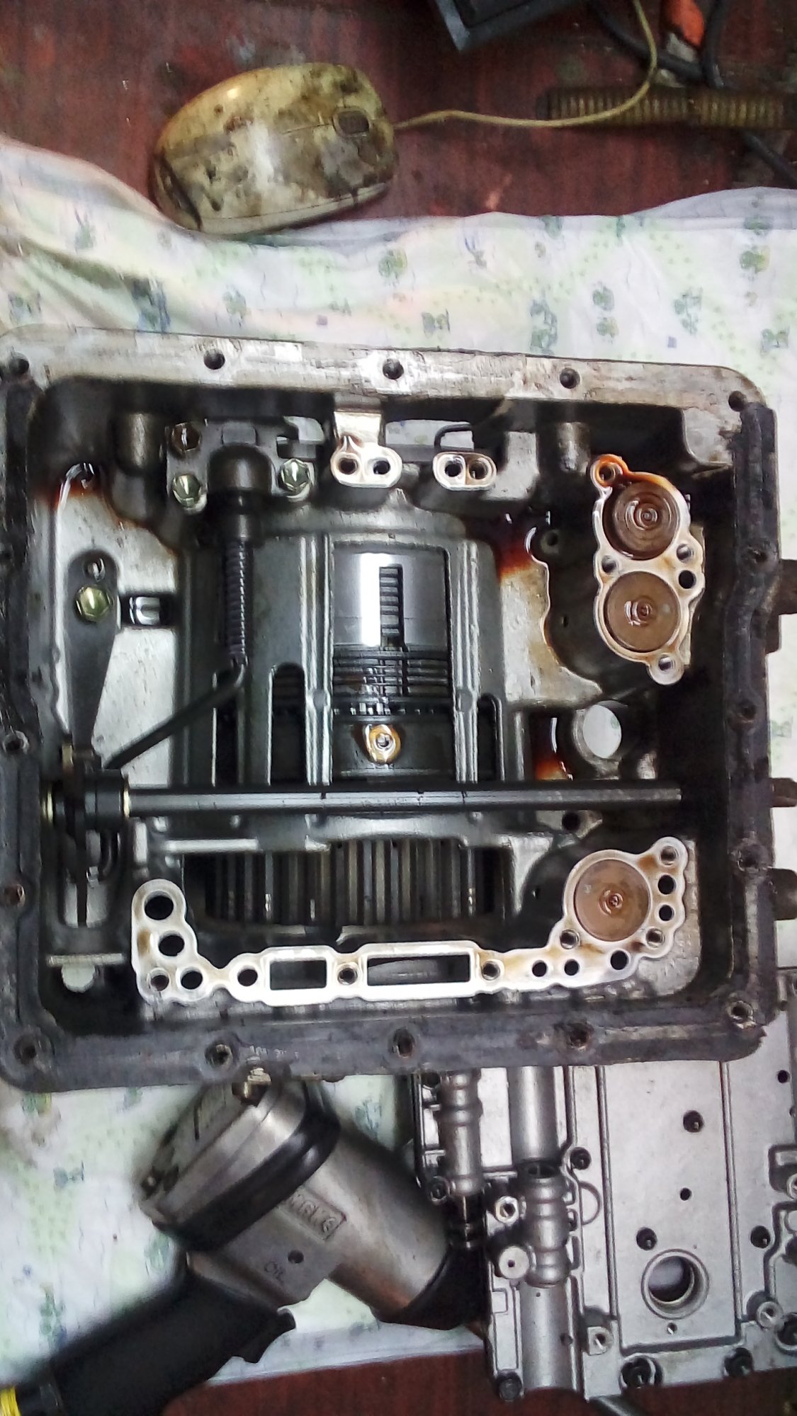

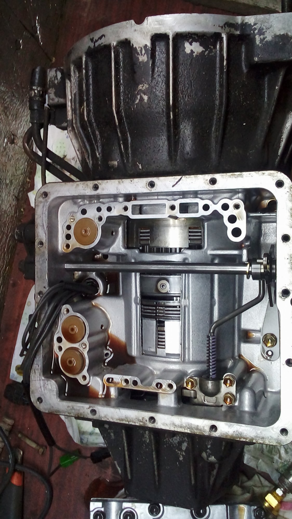

Коллеги!
Перебрал коробку TW-40E с пробегом 150 тыс. км. - с заменой только фрикционов (старые стали рассыпаться, забивали фильтр) и разборкой бублика.
Коробка как ездила замечательно, так и ездит, но после переборки, при торможении двигателем на второй передаче и последующей сильной подаче газа происходит ускорение и удар в трансмиссии. Отъездил в таком режиме 1000 км.
Для решения проблемы предложили сделать ресеттинг(адаптацию) АКПП диллерским сканером для возврата к заводским настройкам мозга АКПП ( товарисчь который перебирал АКПП говорит что сделать этого не может, не смотря на наличие у него ПО для АКПП ).
Кто делал, где, какие есть мысли?
