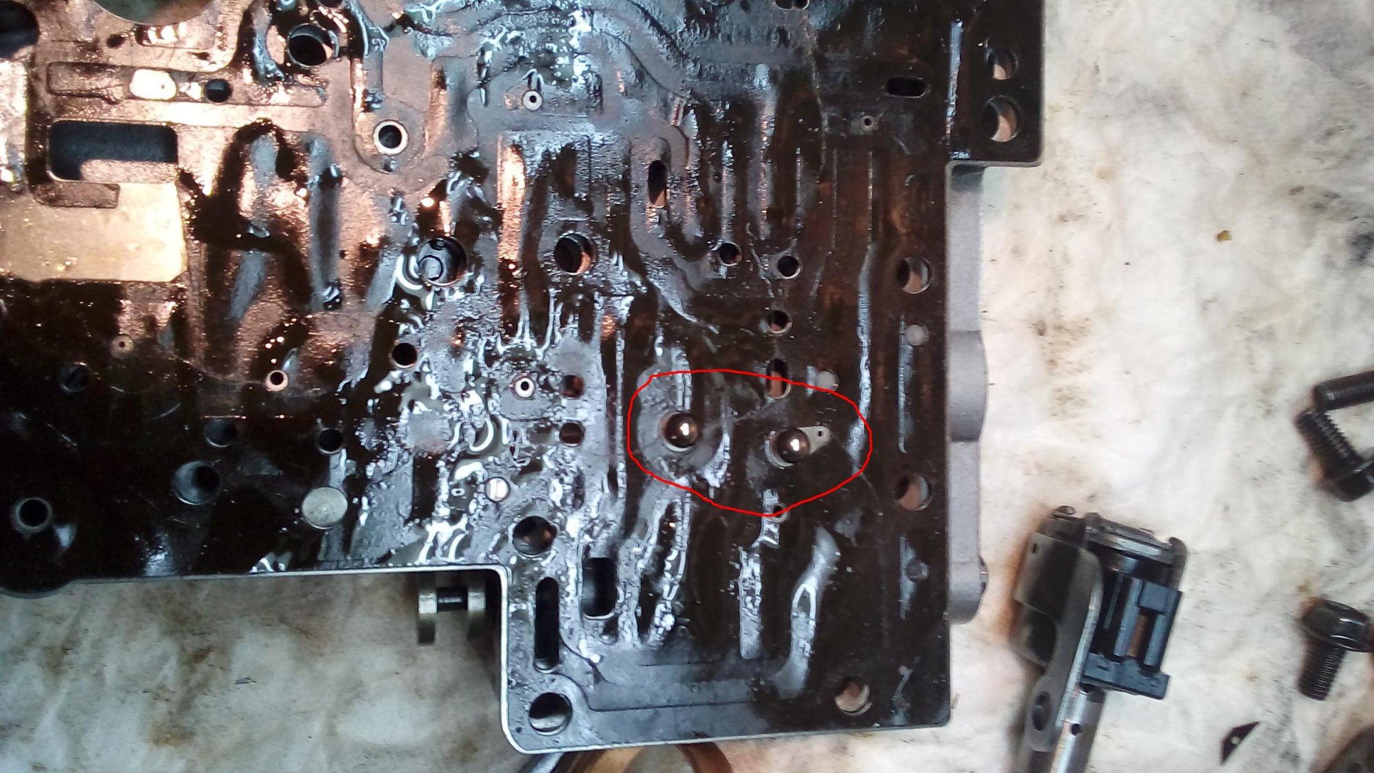

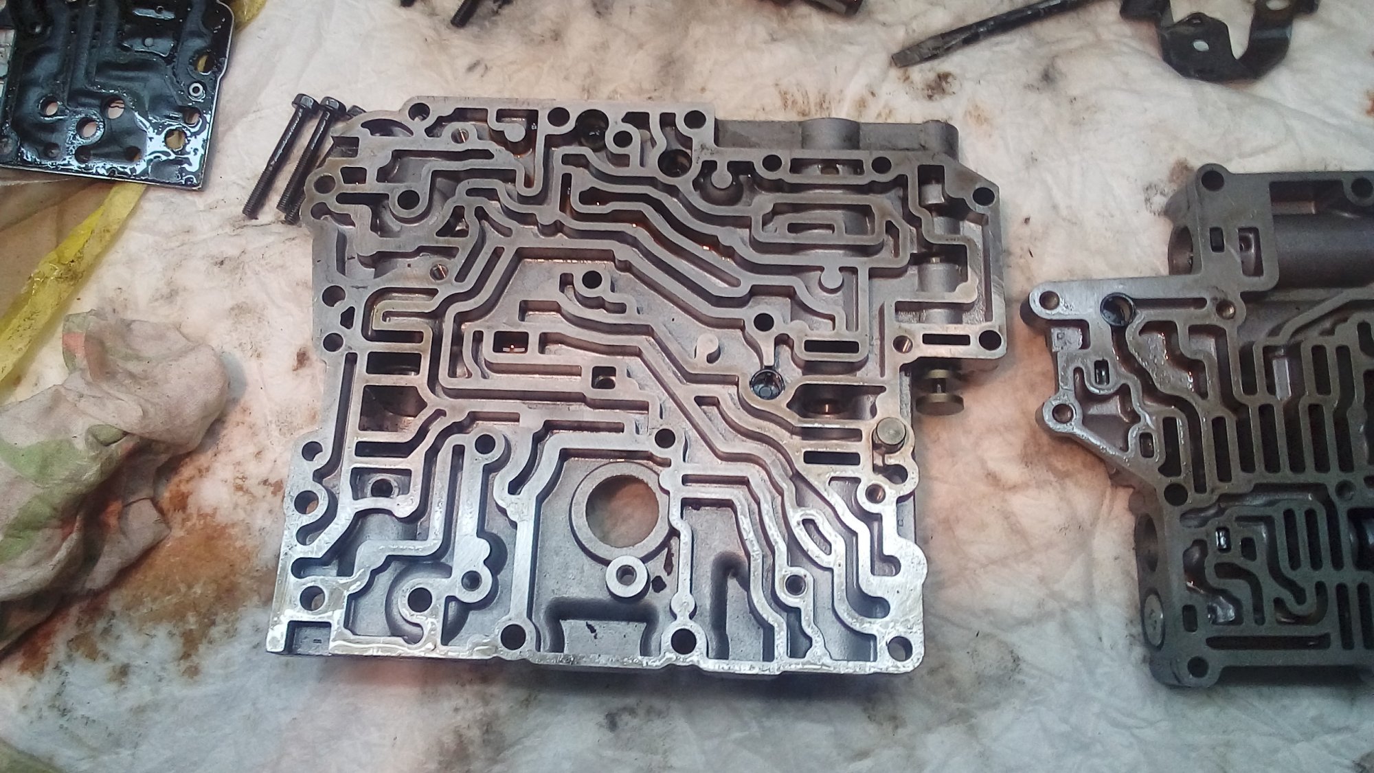

И всем вопрос, может кто гидроблок вскрывал, у меня вывалилось два шарика мм 4-5, понять не могу где они там могут быть.
шарики стоят в гидроблоке,а вот где - вбивай марку коробки и в гугле найдешь что нибудь типа этого https://www.google.ru/search?q=акпп...SdwWMM:;dwjq5AlwSUrc1M:&imgrc=XCECRQCISdwWMM:
Бесполезно гуглить.. Нету картинок. Надо что бы кто-нибудь, кто точно знает нарисовал где они...

При детальном осмотре нашел место где были шарики.
На фото половинки гидроблока.
