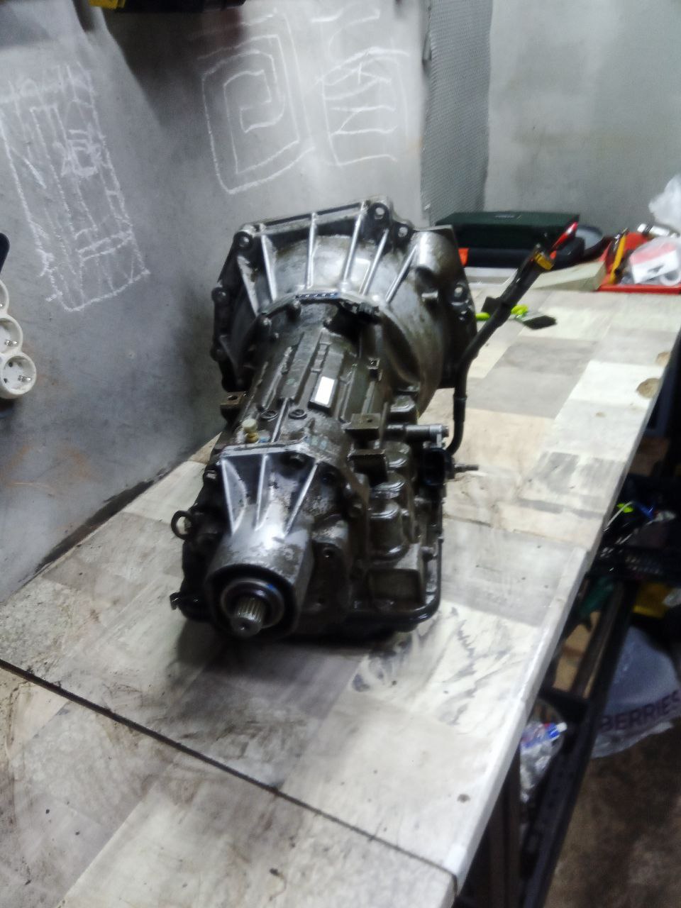

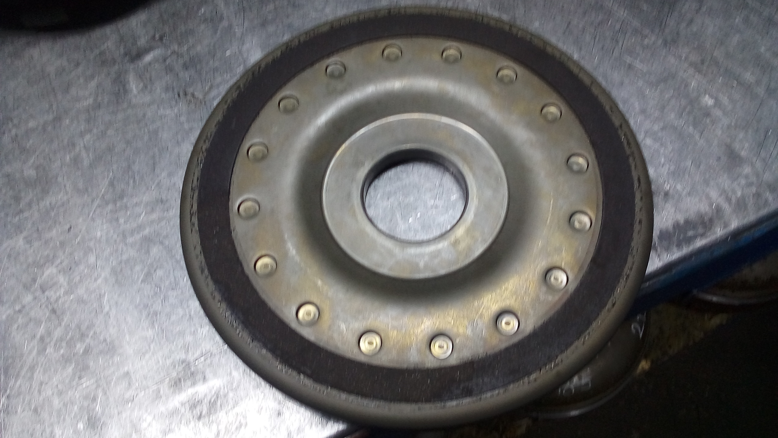

Проблема решена полной разборкой коробки. выгорел директ - он и создавал стружку. заказал фрикционы и прокладки с резинками.

Это у Вас гидротрансформатор не блокируется. Должна ошибка выскочить о разности оборотов входного и выходного вала. Для начала прочитать ошибки. Вернитесь на одну страницу назад. Там я описывал такую же неисправность. начиная с сообщения 4160

Проходил такое. Износ фрикциона блокировки гидротрансформатора.
Снимайте гидротрансформатор и несите в ремонт.
Как вариант перед снятием проверить соленоид блокировки гидротрансфрматора на загрязнение.

Решил купить набор фрикционов и ответ был в диапазоне от совсем никак до придут через полгода минимум и цену не сразу скажем.
Но купить всё таки удалось, ремкомплект без стальных дисков вышел 10500 с доставкой 2 недели на алиэкспресс.
