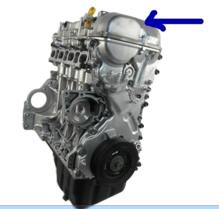

Ну а по мотору, если у вас двигатель с клапаном vvt то это рестайл. Двигатель М13а. Вот стрелкой указано место. Если есть такая выпуклость то с клапаном vvt если там плоское то старый мотор м13а дорестайловый.
