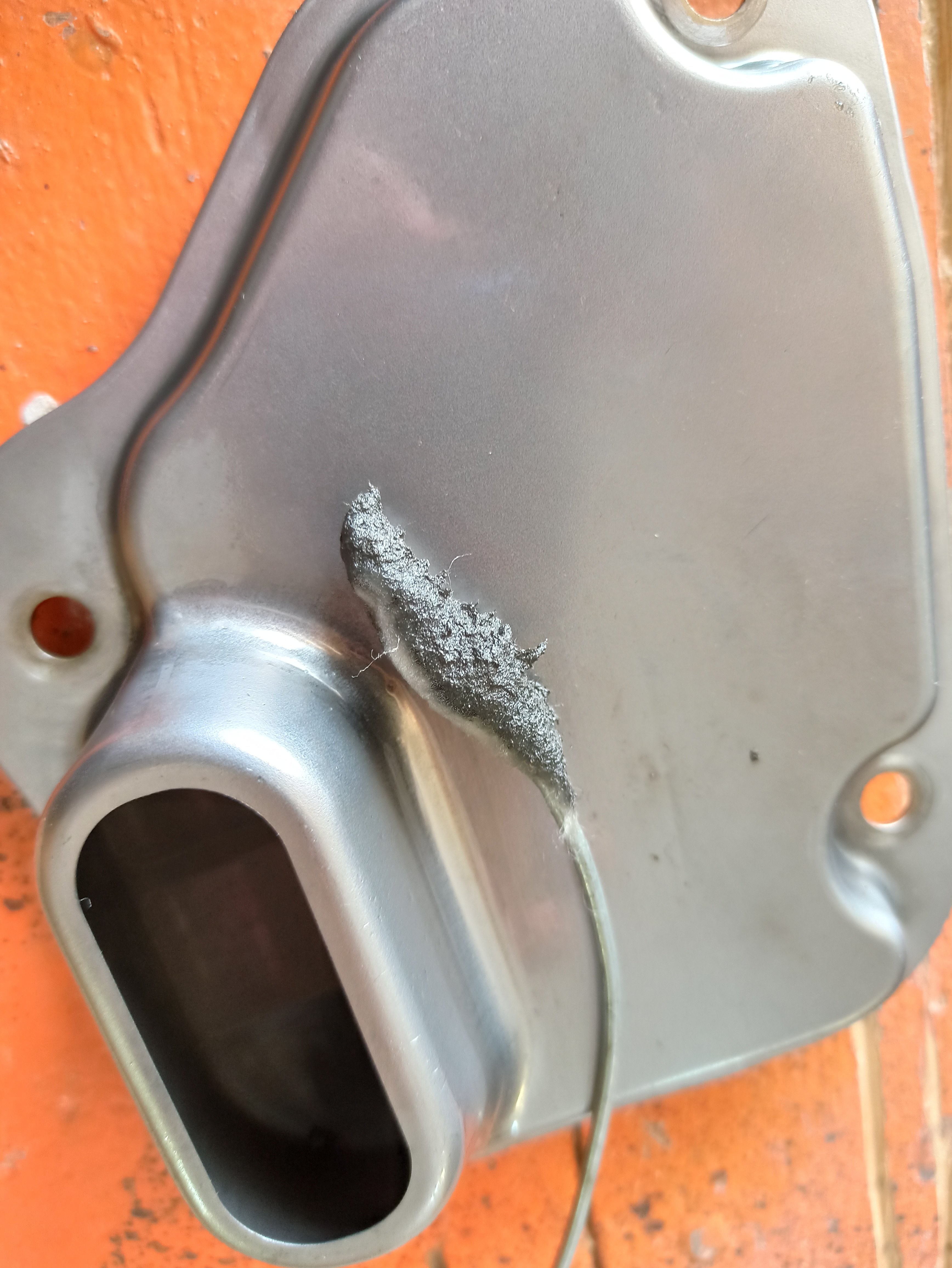

Други, привет!
Внезапно подкралась такая беда:
Джимни 0.66 JB23W
Подъезжаю к дому, вдруг бац - двигатель ревет, а автомат как будто в нейтрали - катится по инерции.
Перебрал селектором все варианты - стоит.
Заглушил, пошел домой звать жену дотолкать.
Вернулся, завел... поехал...
На въезде в гараж задние колеса заехали, передние не успели ))) - то же самое.
Заглушил, постоял пару минут - заехали и передние.
Полез смотреть уровень - на 5(!) см выше верхней метки.
Когда постоит, запускаешь - начинают включаться передачи (слышно по оборотам двигателя и толчкам). Потом, в течение минуты всё пропадает и мотор тарахтит вхолостую.
Если в момент когда включаются передачи достать щуп - уровень норма. Когда не включаются и мотор остановлен - на 5 см выше.
АТФ на вид не свежак, но прозрачный. Ошибки на панели никакие не загораются. Разъем ODB, сканера под рукой нет.
Каковы ваши предположения?
ЗЫ Может уже обсуждалось что подобное, да я 138 страниц не осилил. Извиняйте!
car-bon
19 Ноябрь 2018
Jimny K6A

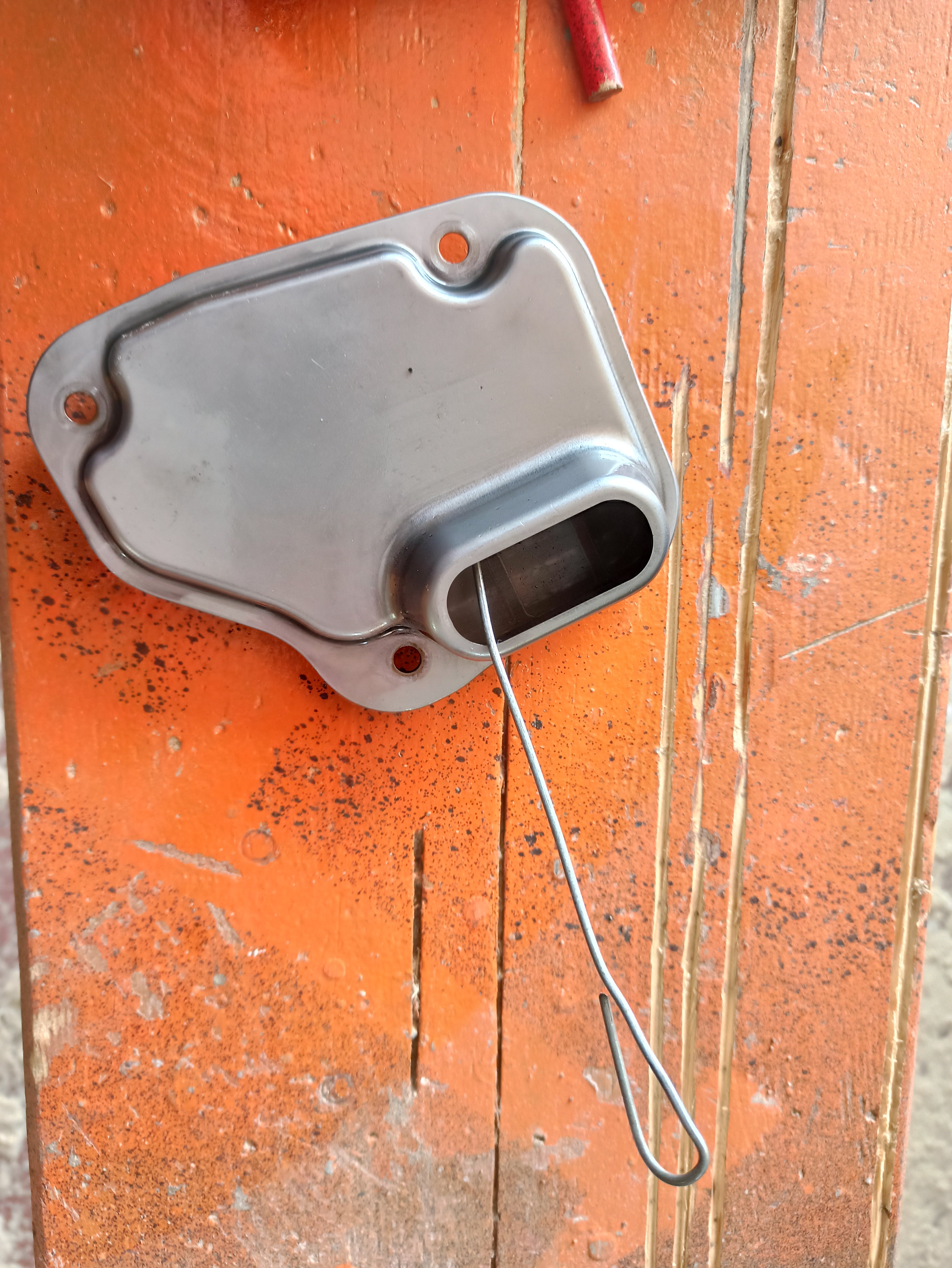

Сам наколдовал - сам расколдовал.
Начал с простого: попинал по колёсам, протёр фары - не помогло...
Перешел к сложному: промыл фильтр, обновил ATF (ну как обновил... литра 3.5 слил и столько же залил, так что практически поменял) - помогло.
На щупе ATF выглядел вполне сносно, после слива в корыто - нефть!
Фильтр представляет из себя пластиковую сеточку, зажатую между двумя половинками корпуса.
Сеточка была забита достаточно плотно, простое бултыхание в плошке с бензином не помогло.
Пришлось делать специнструмент.
Согнул проволочку, на конец намотал ватку, этим тампоном долез до самых дальних углов, собрал с поверхности сетки все лохмотья.
Поставил всё на место. Залил ATF Idemitsu. Запустил, проехался. Всё работает как часы!
Спасибо всем кто помог советом или только собирался это сделать! :D
