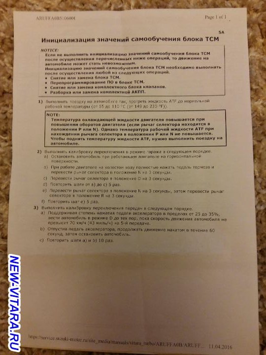

Всем привет! Хочу поделиться еще одним способом обучения АКПП. Нашел я его на одном сайте Витаровском. Там у одного человека были проблемы с переключениями передач на довольно свежем авто. И ему официальный дилер дал вот такую инструкцию. Она относится к пятиступенчатой АКПП.
