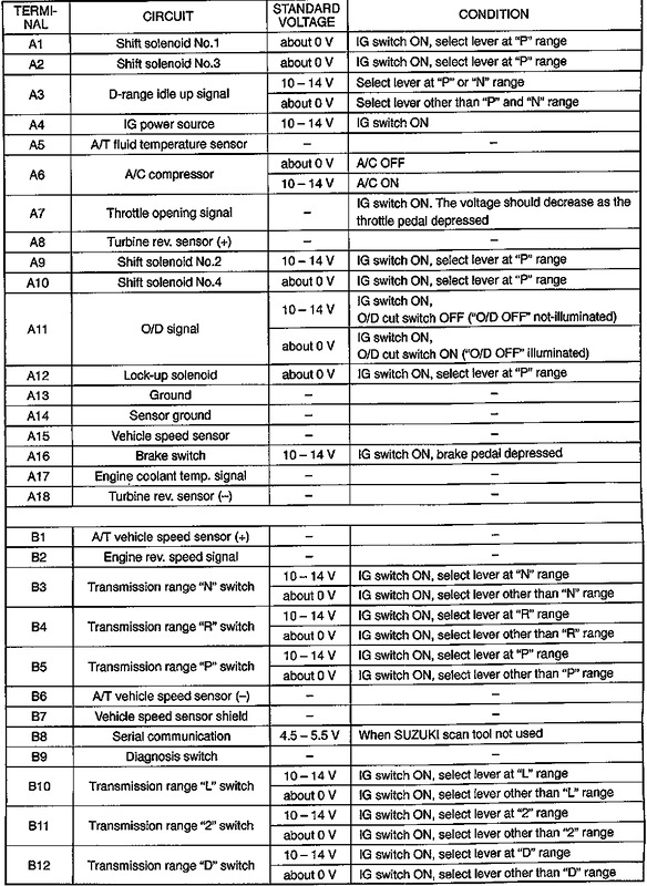

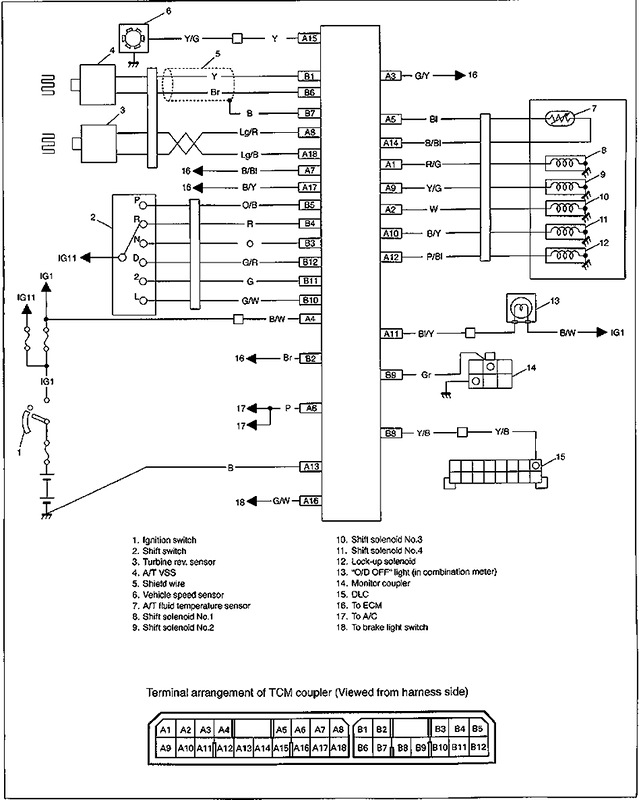

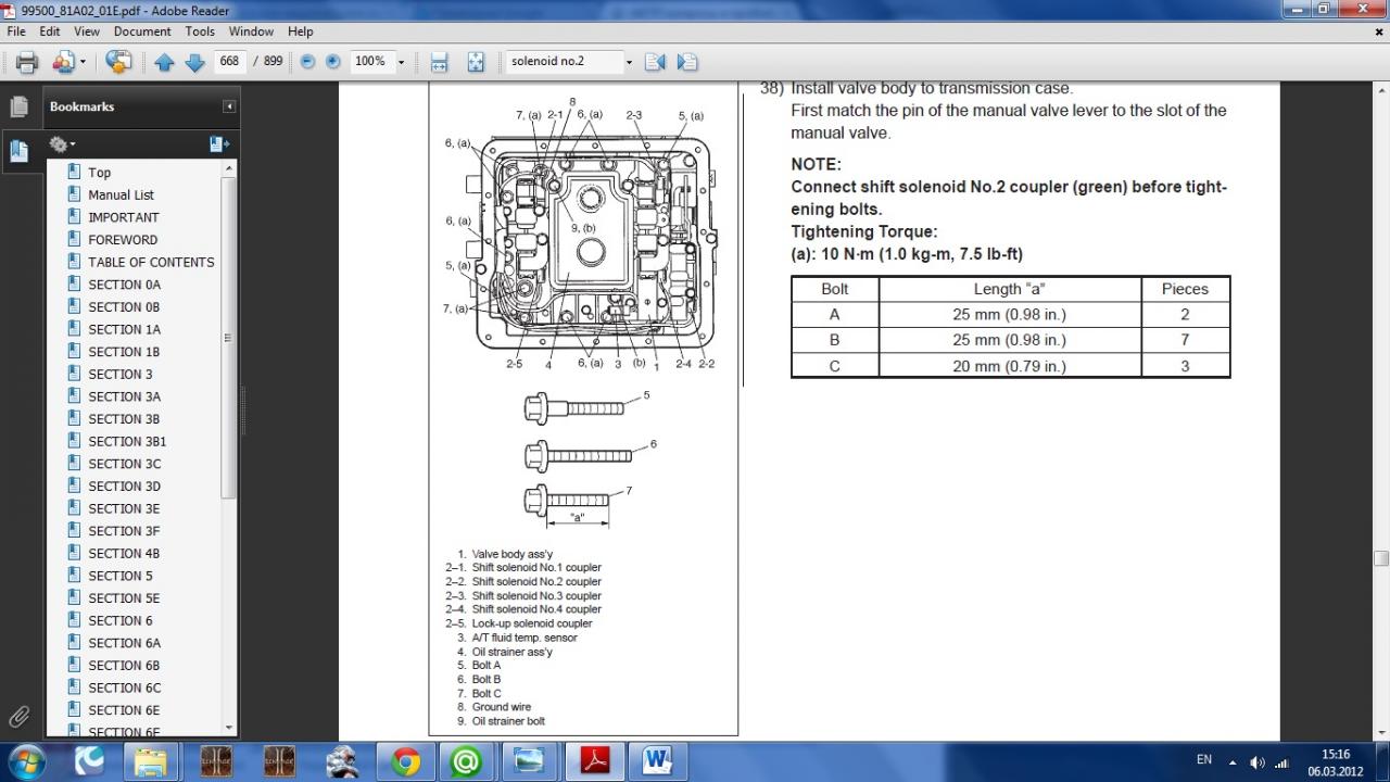

В общем скинул вчера плиту, что бы добраться до 2 соленоида, звонится нормально сопротивление 12 ом, поменял местами №2 и №1 диагностика как раньше уже не ругается на соленоид №2 , но выдает ошибку 52 и ошибку 46 мол соленоид №4 доверие к сканеру пропало, ведь если и не рабочий соленоид то видимо тот который я поменял местами с первым, либо мануал у меня не верный либо я чего то не догоняю. Да еще начал иногда выкидывать ошибки 44 соленоид №3. 22 соленоид №1. а про второй теперь тишина=))))))
По поводу проводки есть вопрос, контакт A9 должен давать питание 10 - 14 вольт при включенном паркинге у меня почему то там питания нету, но сопротивление от соленоида до блока управления есть, в чем может быть причина? Может ли на это повлиять то что машина не заведена и снят поддон???
Уважаемые любители и знатоки Джимников вся надежда на вас. Чешу репу.
10-14 В должно быть при следующих условиях: включено зажигание, рычагом выбран режим "Р".

все верно, сегодня собрал коробку залил АТФ, завтра буду снимать мозги, и проверять, может удастся сделать самому.Да еще вопросик дабы убедиться, насколько я понимаю 10 - 14 вольт выдают мозги на соленоид? Не выдает там напряжение вообще, сколько ориентировочно стоит ЭБУ? Хотя слышал в Москве их ремонтируют не подскажите где и сколько стоит удовольствие.
