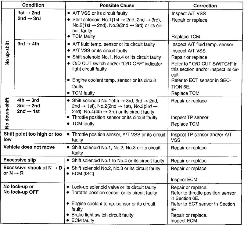

Не переключается на 3ю передачу, набирает на 2й передаче 3,5-4 т. оборотов и соскакивает на нейтраль. Свыше 50км/ч не идет.
Jim 2010г автомат.
Какая-то чудесатая неисправность... Вынь временно предохранитель А/Т, погляди как оно поедет.

Я наверно не правильно выразился - Первую и вторую разгоняет нормально, но на 3ю передачу не переключается, давлю 3,5-4т оборотов, она скидывает как-будто на нейтралку. на газ жмешь, а она газует в холостую. Снизив скорость до 10-20 схватывает. (опять включаеться передача и поехали).
Да не, всё понятно было описано, но удивительно.
Дело в том, что 3-я скорость в гидромеханической АКПП делается совсем механически, без всякого участия электроники. Т.е. можно даже полностью отключить TCM ("мозги" коробки), вынуть и выбросить, и машина поедет на одной только 3-ей.
Я поэтому и предложил вынуть предохранитель АКПП, чтобы убедиться, что 3-я сама по себе есть.
Завтра залезу в свой Джимник и дам фото где разъём находится. Хмм... наврал, Джимник уже не мой :( Но по-прежнему стоит у меня во дворе и я на нём временами езжу. Во как надо продавать машины :D
