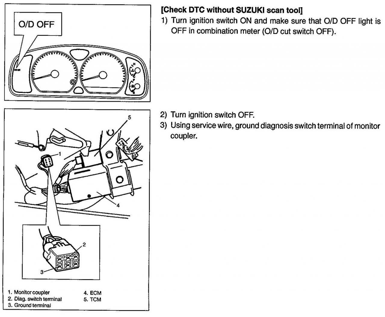

Не надо никуда ездить. Бери просто кусок провода, проволочку, да хоть скрепку разогни канцелярскую. Замкни контакты на диагностическом разъёме и САМ посчитай мигание лампочки OD/OFF. Ни у кого это сложностей не составило никаких и ты так же сможешь сам сичтать коды ошибок на твоей машине, без всяких бестолковых диагностов.
Под торпедой голубой разъёмчик 2 ряда по три контакта. Замкнуть надо контакты 2 и 3, потом включить зажигание и посчитать вспышки лампочки OD/OFF. Одна-пауза-две - это код 12, означающий "ошибок нет". Две-пауза-три-пауза подлиннее-пять-пауза-восемь - коды 23 и 58.

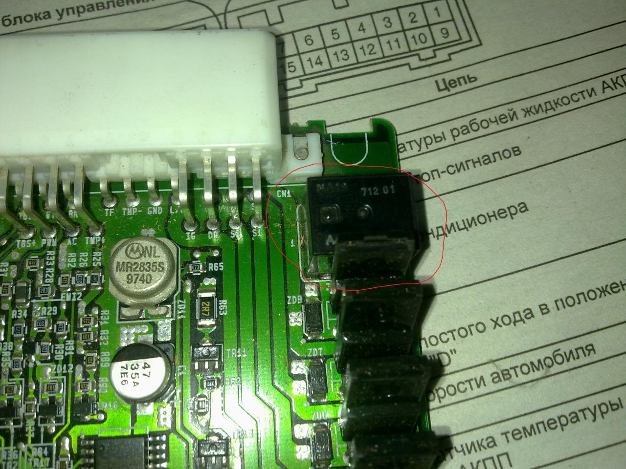

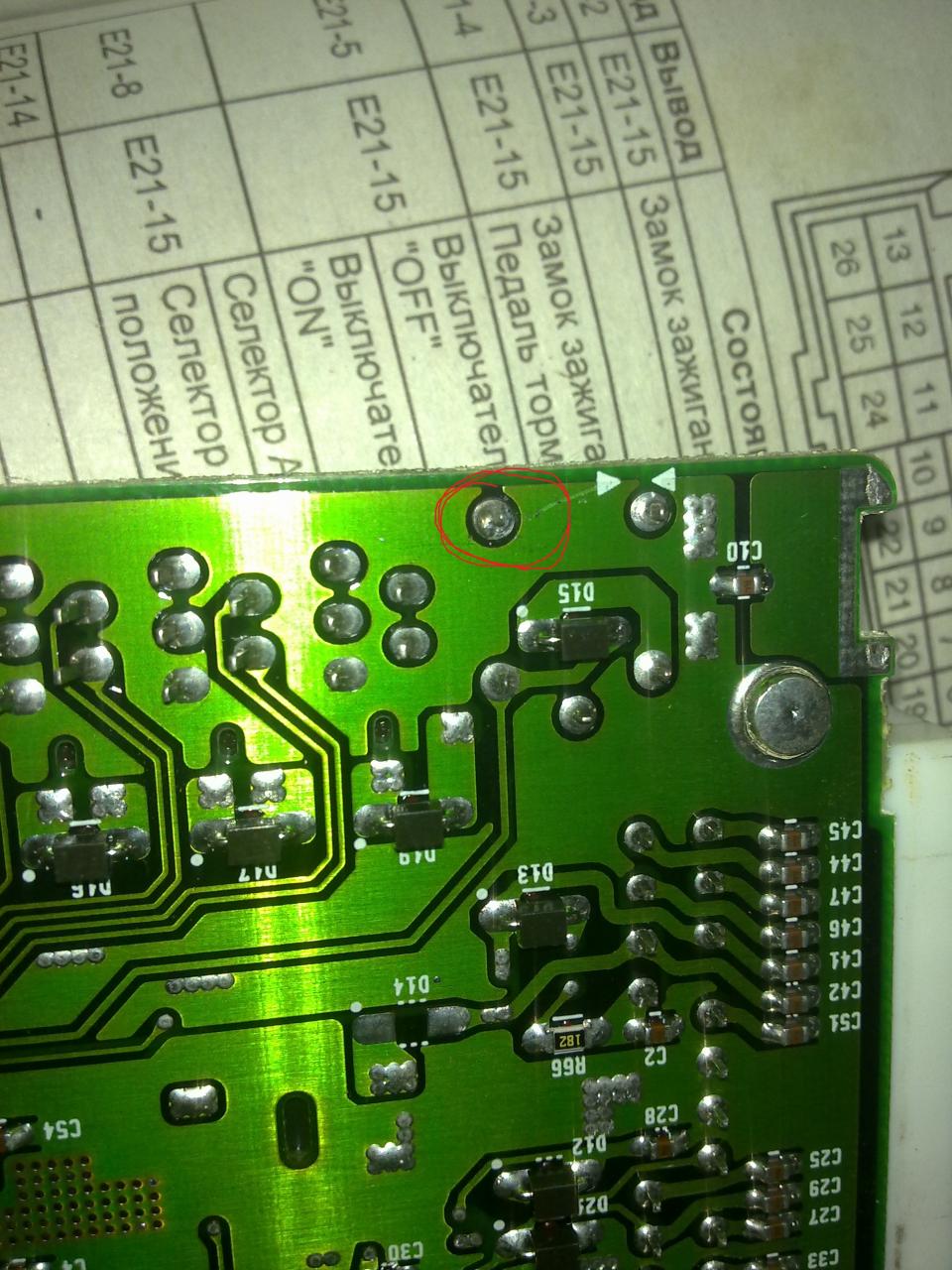

Сегодня на работе снял мозги разобрал и нашол таки причину[/ATTACH]
подпаял и все прошло:thumbsup:

:D а дело то в маленькой фиговене я пол года мучался:D

Я так понимаю обрыв в цепи нашел визуально,или прозванивал?Устранил сам?И не та ли это релюшка,котороя щелкает?У меня она,кстати, на данный момент,то щелкает,а то молчит.

Сам нашол визуально эт та самая походу которая щелкает она у меня немного подплавилась чуток олова на ножку я ее обвел и все
Да там глазами даже на фотке видно, что у реле питания возле выводов кольцевая трещинка по пайке.
Возможно и у тебя то же самое.

да тока на фото хорошо видно а если в гараже или при плохом освешении можно и не увидеть
