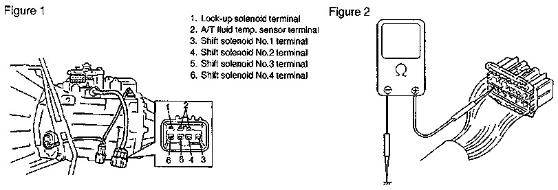

звонил от блока управления, на первом соленоиде 7 Ом, второй оборван, на 3 и 4 по 12 Ом
теперь проверить надо на самой АКПП, но это как потеплеет или ветер стихнет.

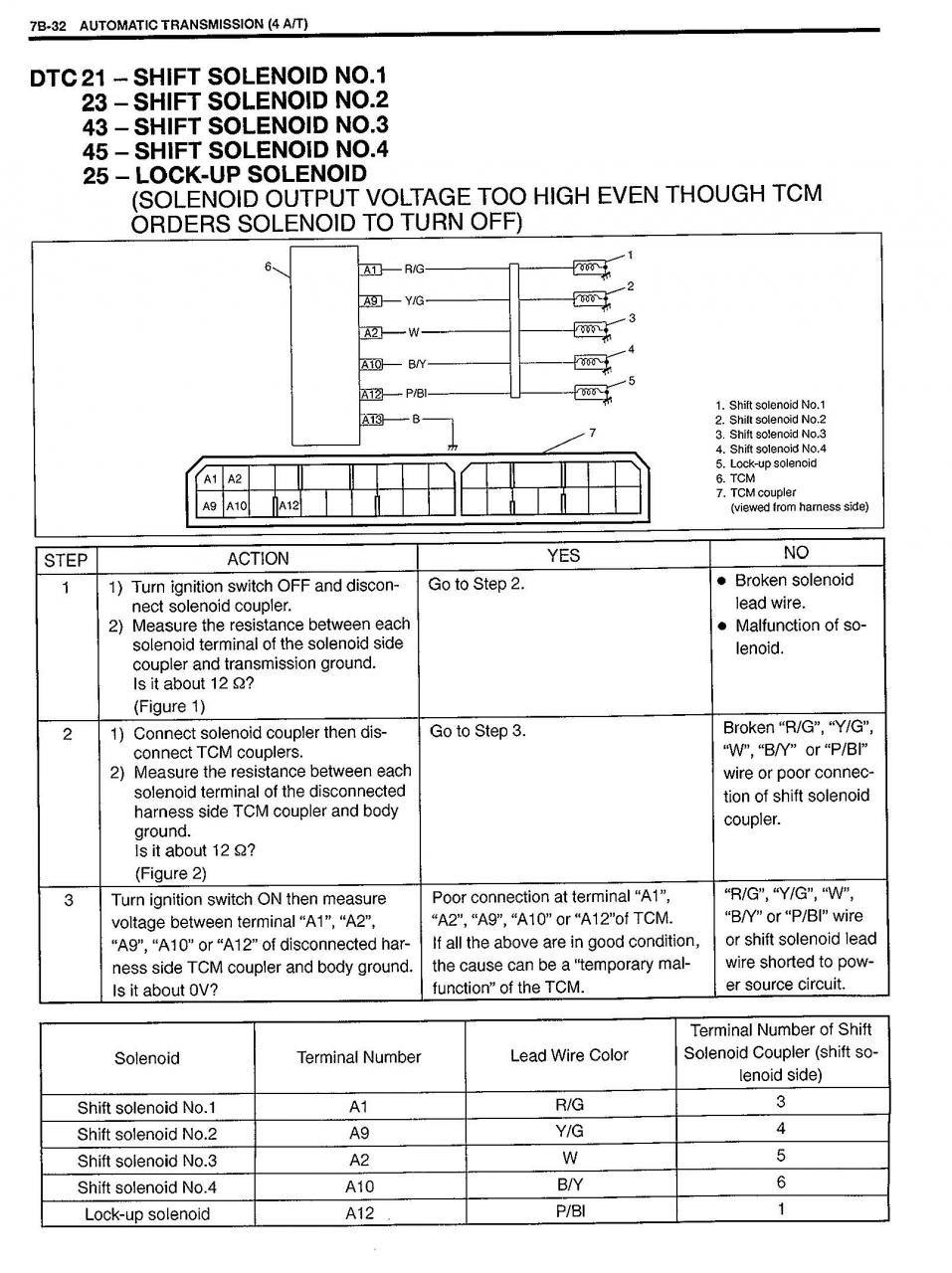

по схеме с поста Nansen на А9 у меня на 4 Ом меньше чем на остальных, а на А12 совсем глухо (обрыв)
с АКПП не смог снять разъем, чтобы провода прозвонить, похоже на герметике сидит :(
завтра буду поддон снимать, какие соленоиды надо смотреть?

по мануалу понял, что мне надо до верхнего добраться, на нем сопротивление меньше чем на остальных
получается плиту с клапанами надо снять?
второй который оборван - снизу будет.

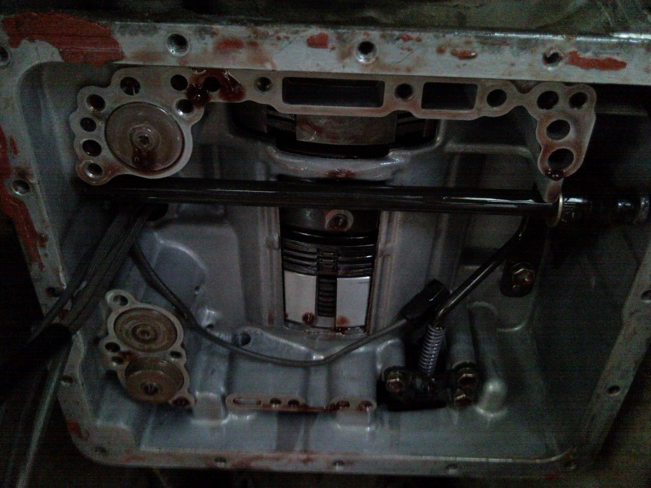

вскрытие показало, что верхний клапан не работает, т.к. его проводок попал под поддон при замене жижи, а т.к. он и раньше туда попадал, наверное его замкнуло на корпус.
но более интересно другое, у меня не подключен lock-up соленоид и провода к нему нет :( я давно заметил, что на 4й коробка буксует, но думал это особенность старого автомата

снял блок, нашел проводок, все подключил, а мозги опять ТРЕЩАТ!
хорошо поддон не успел прикрутить, долго мучился, а в итоге выяснил, что сузуки не умеют делать нормальные разъемы на мозгах!!! подогнул выводы и все в порядке =) а я пол коробки разбросал...

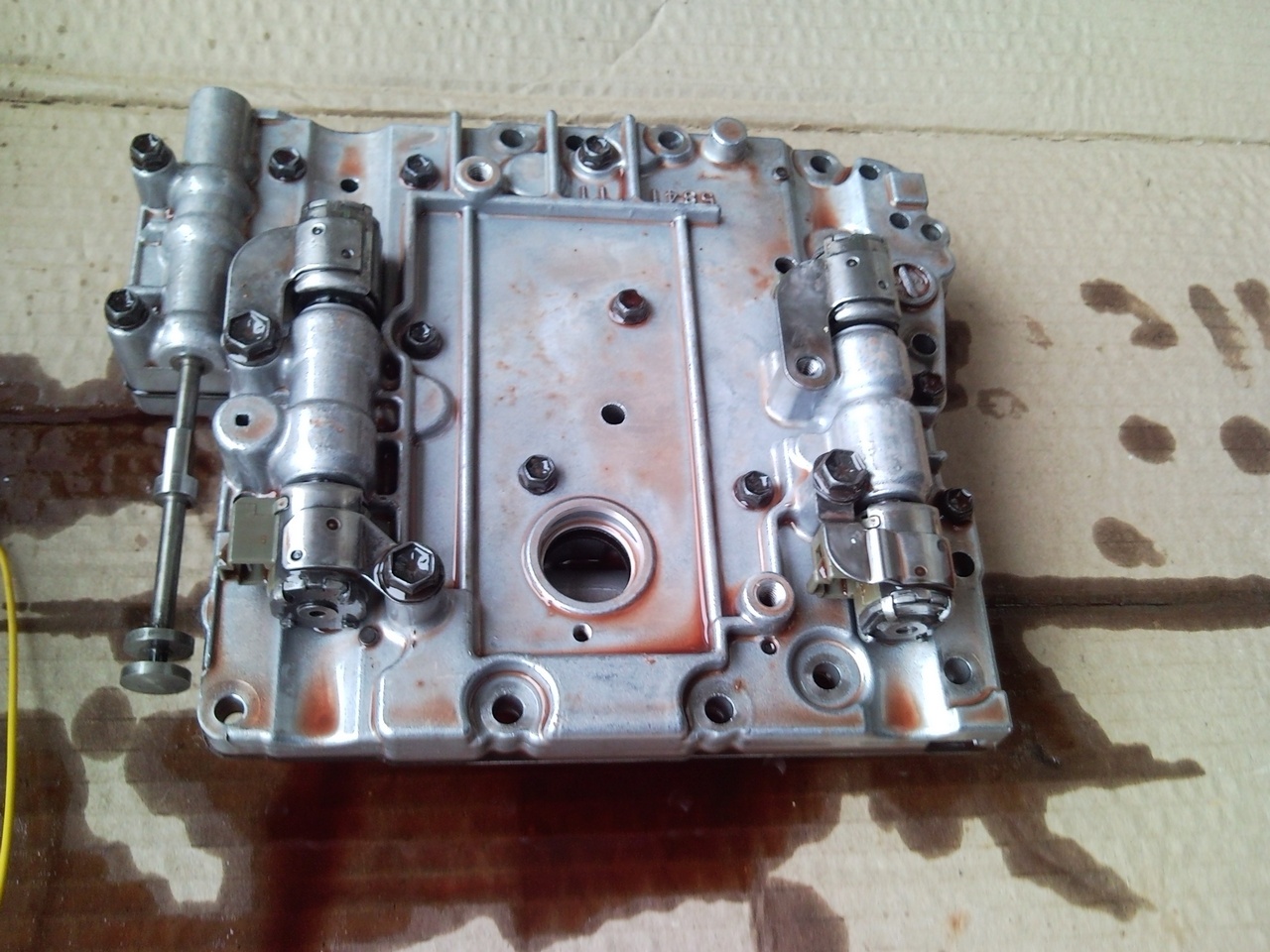

раскрутил все болты на 10, выложил их на бумажке так же как они были закручены (длина болтов разная)
гидроблок, или как там его, легко снимается, ничего не вываливается =) только большой поток жижи выходит
на фото отключенный проводок спрятавшийся и гидроблок снятый
при монтаже блока назад, надо совместить торчащий клапан с рычагом управления, а то я совместил, пока наживлял болты - он соскочил, а я это заметил перед затяжкой болтов, пришлось назад раскручивать, ослаблять сторону.
впринципе ничего сложного нет, думаю можно этот блок открутить при замене жижи, чтобы больше ее слилось
