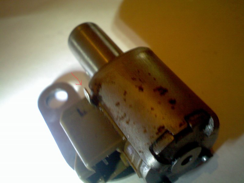

Помню как выглядит клапан, и есть у меня сомнения что там можно что-то припаять.
Кстати до полной поломки у меня были переходы в аварийный режим года за полтора.
Собирался уже заняться этим вопросом, как вдруг все стало работать. Была мысль что контакт плохой был.

Видел, что провод был ремонтниками припаян прямо к металлическому корпусу клапана.
Хотите сказать, что контакт пропадает на стыке разъема и провода обмотки.
Завтра возьму дохлый клапан, фотку выложу сюда.
И посмотрим где там что можно паять. По моему это нереально.

Однако мой клапан жив. Отвалился контакт на корпус клапана, держался на контактной сварке. Как то несерьезно выглядит это соединение, может даже брак заводской. На снимке контакт специально отогнут для наглядности.
2000 заплатить чтобы оживить клапан это очень много, время на ремонт, если не считать разогрев паяльника, 10 секунд не больше.

нет, у меня вот тут обломалось:
У меня так же обламалось! после купания и езды по бездорожью на декстроне пополам с водой...Автомат также перешол на аварийный режим...работала токо 3ая скорость
Снял подон...прикрутил клапан на проволоку....ездию уже с июня...полёт нормальный:thumbsup:
Вообщем, у меня также отвалилась масса на клапане. Запаяли и поставили на место. Всё заработало :) Всё бы ништяк если б, прокладку поддона не угробили. Думал заказывать клапан, а теперь прокладку :) Кстати за работу взяли 4500 + декстрон.
