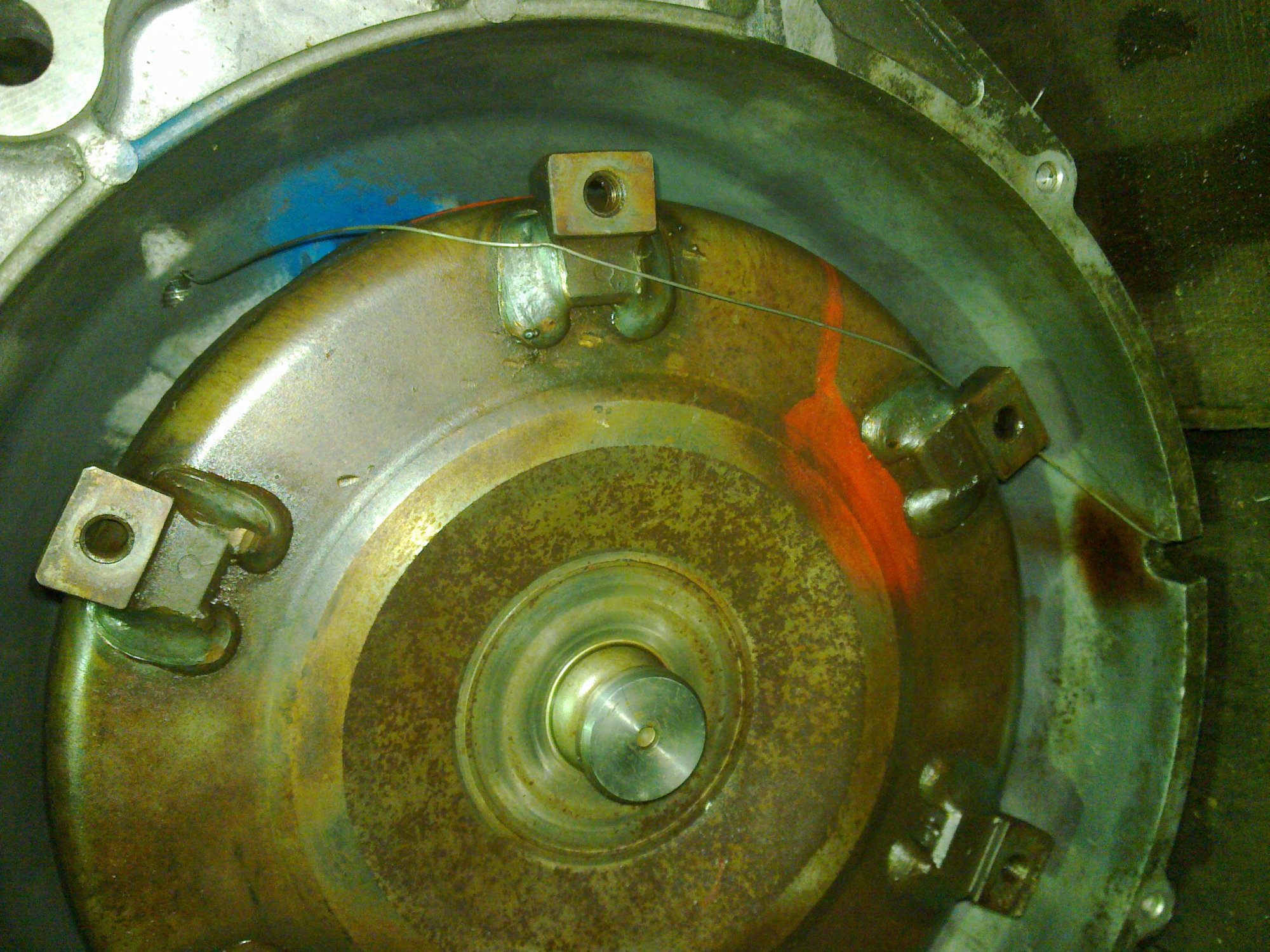

Установил коробку без посторонней помощи, используя 4 домкрата и много досок.
Самый весёлый момент связан с тем, что как ни старайся поднимать коробку аккуратно, всё равно бублик выпадет из пазов. Нужно обязательно посадить его на место прямо перед стыковкой с маховиком.
Я упустил этот момент. Понял, что бублик не на месте, когда маховик отказался вставать в колокол коробки.
Что делать? Снимать коробку, снова ставить на домкраты - плохо, потом замучаешься "ловить" её, чтобы прикрутить к двигателю.
Решил проблему так. Поехал в Биби и купил 2 длинных винта - 150*10*1.25, от Нивы. Вставил вниз, заместо штатных. На этих винтах отодвинул коробку от двигателя на 5 см. Поставил бублик как положено. Придвинул снова. Закрутил винты сверху. Затем снизу вынул нештатные винты, вставил штатные, затянул. Попутно убедился в том, что маховик спокойно крутится, отверткой совместил дырочки в маховике с резьбой в бублике.

"Бублик" вставлял в автомат и закрепил его тонкой проволкой, которую, после втыкания коробы на место, спокойно вытянул.

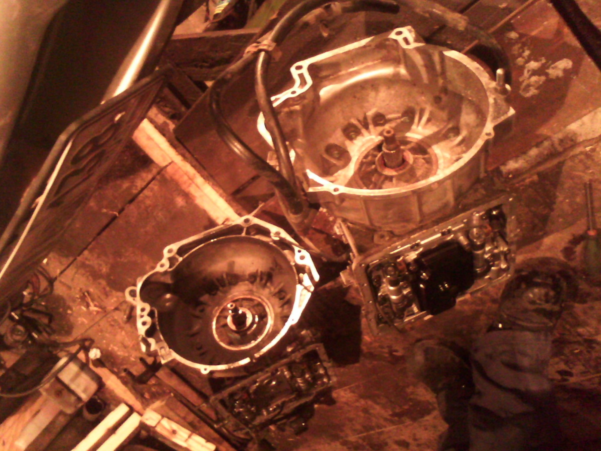

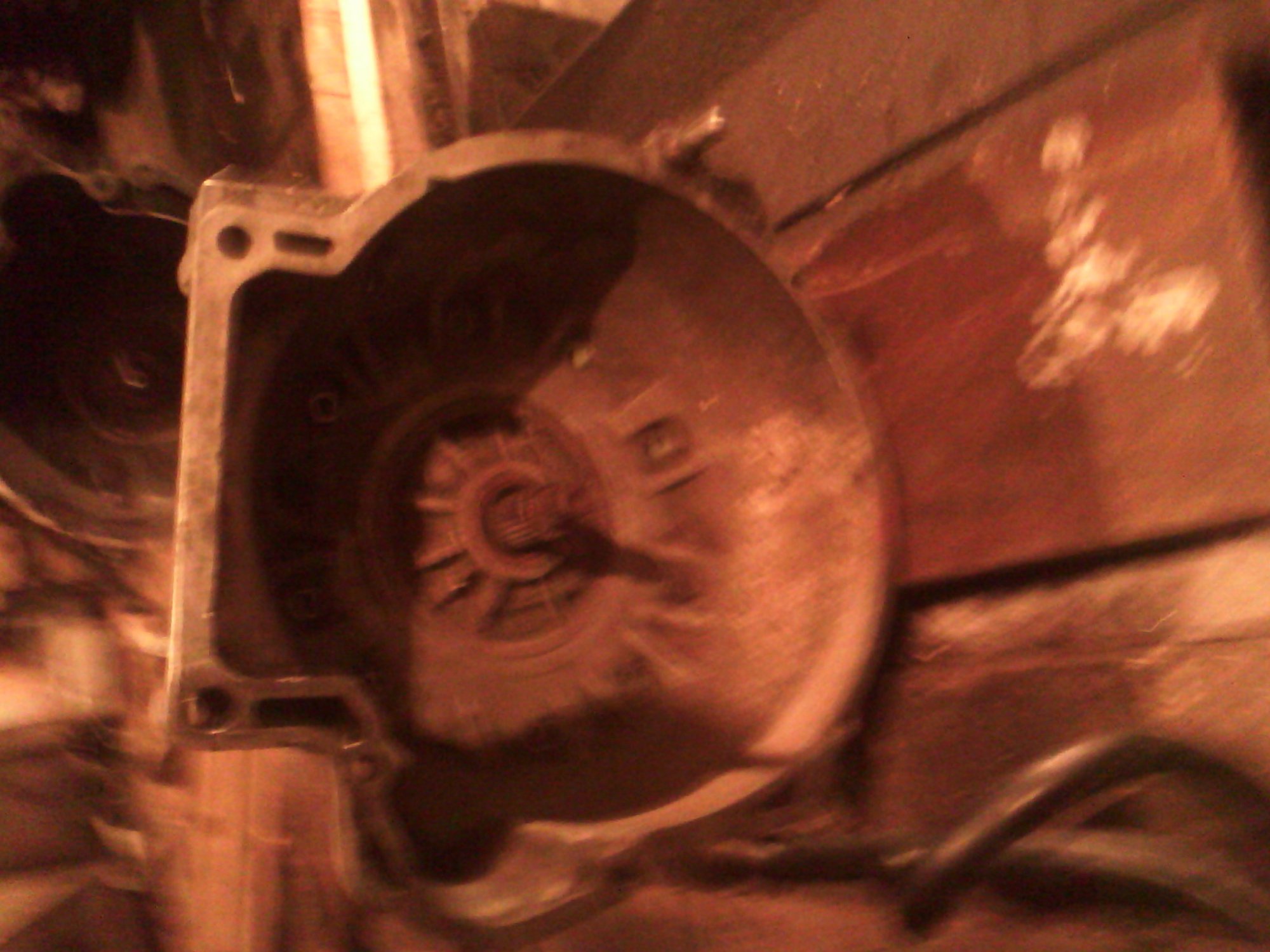

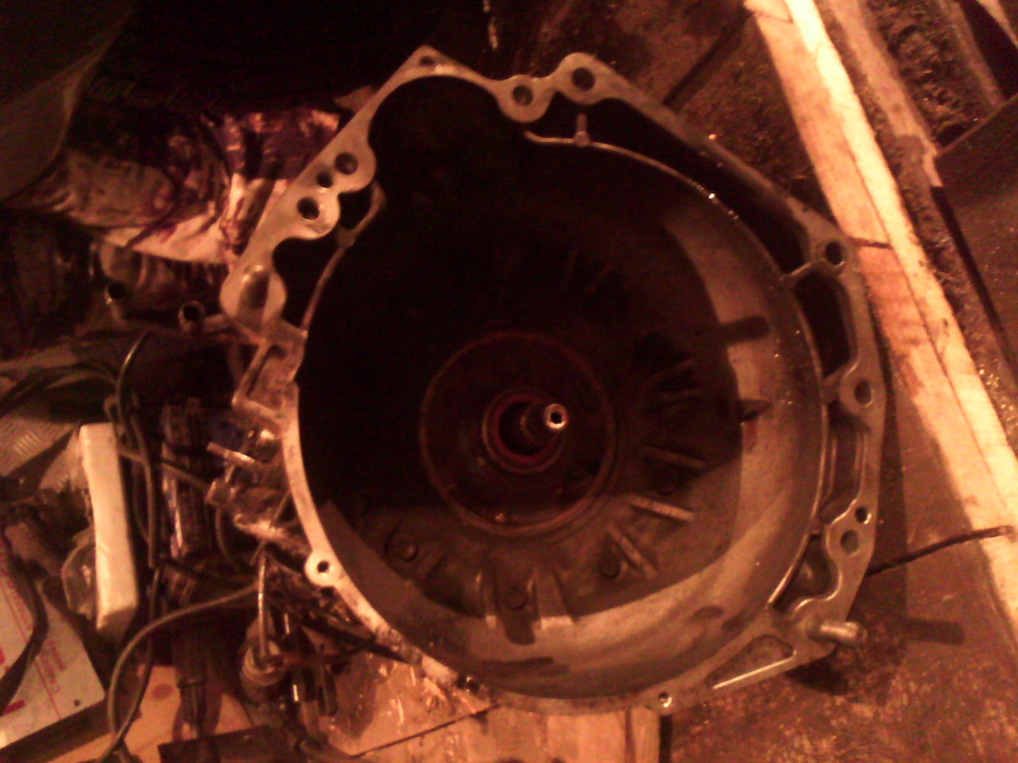

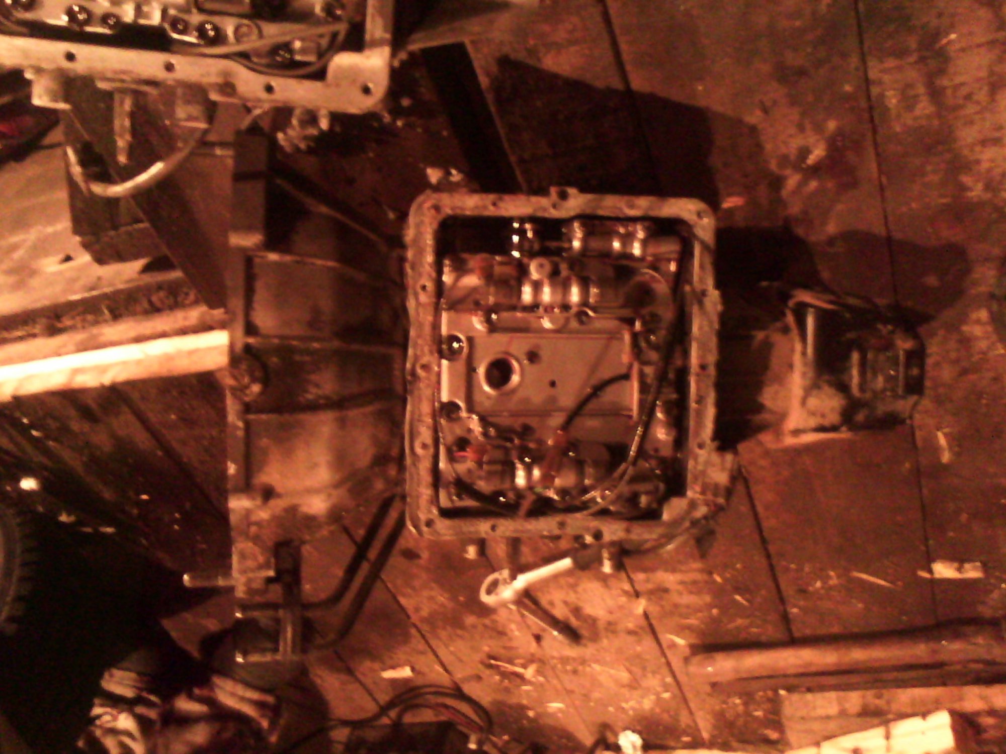

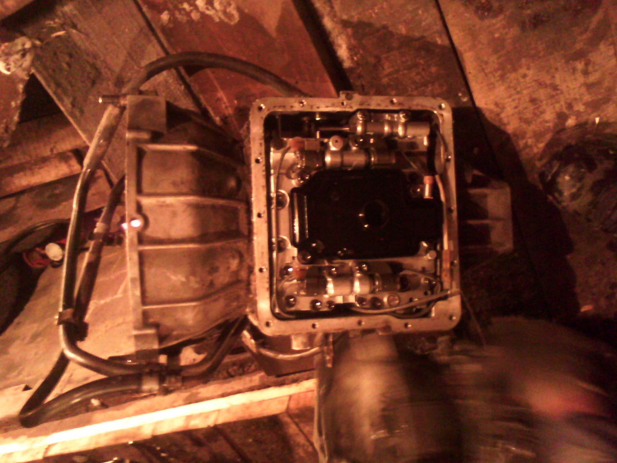

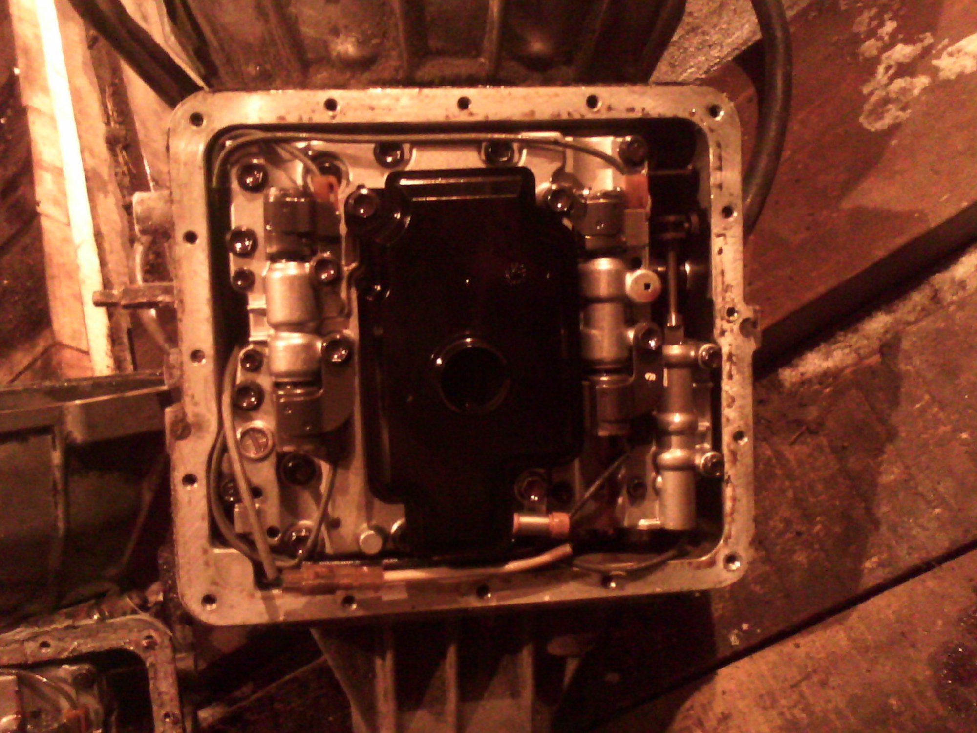

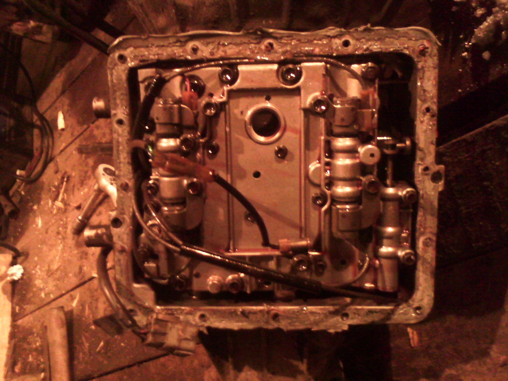

Поменяли коробку! затраченное время с 10.00 до 22.00. Двигатель М13 2000 г.в. Ставили коробку от G13 1998 г.в. Разница в коробках только в колоколе(креплению коробки к двигателю), остальное все одинаковое в том числе сальники хвостовика и коренной который в колоколе
Сняли коробку не откручивая бублика. Если открутить поддон коробки и фильтр масляный то под определенным наклоном коробка максимально уходит назад(доходя до места где крепиться подушка коробки). Когда с поддоном,то коробка в это место упирается , и какраз этих пару сантиметров не хватает для ее полного снятия. Новую коробку ставили также, с открученным поддоном и фильтром. Бублик остался на двигателе. Без проблем попали в болты колоколом, и валом в бублик(отрегулировали положение бублика чтобы оно совпало с положением пазов в месте куда он входит в коробку(не знаю как это научными словами описать))). И не надо мучиться с бубликом и тп.
это коробка от м13
это от g13
у м13 колокол к двигателю крепится 7 болтами, у g13 - 4рьмя. Все остальное -датчики и тп - одинаковое.
Вообщем так, если у вас двигатель м13 - не тратьте лишние деньги на коробку от М13, ставить от g13 .... если у вас конечно не новее 2004 года выпуска машина, там уже другие коробки.

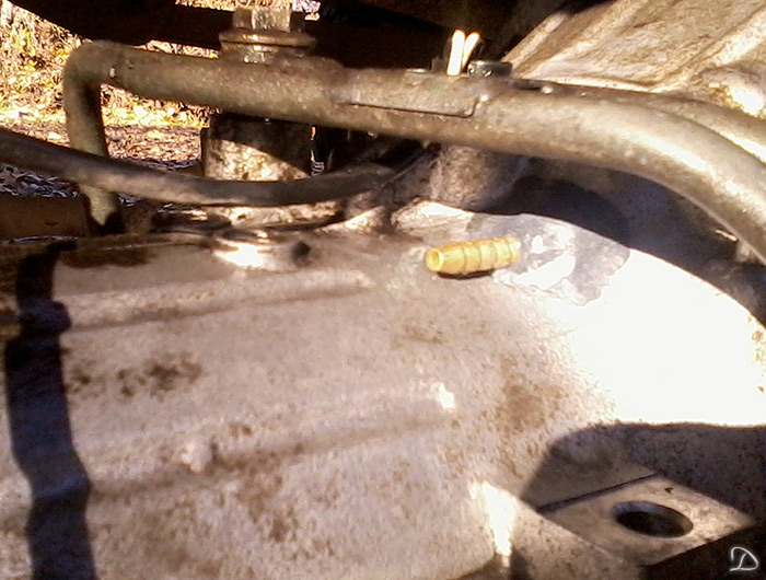

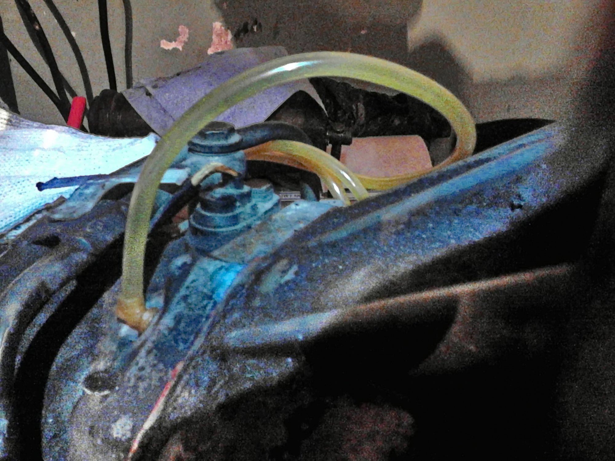

Раз пошла такая пьянка, расскажу, как я вывел вентиляцию сапуна.
Потребовались:
1. Трубка бачка омывателя (подачи на форсунки) от классики - 20 рублей
2. Тюбик суперклея-гель (он более густой, чем просто суперклей) - 5 рублей
Достал штатный сапун
Снял пластиковую крышку
Срезал с него сверху грибок
Надел плотно трубку омывайки от классики
Залил это место по кругу суперклеем
Очистил отверстие в АКПП
Обильно нанёс суперклей-гель на пластиковую собачку-защелку штатного сапуна
Поставил сапун на место
Залил сверху суперклеем
В герметичности не сомневаюсь. Что касается надёжности: рукой не шевелится. Если дёрнуть со всей силы - отвалится. Но там такое место, что механическое повреждение невозможно.

Вопрос следующий:
Как работает автомат от G13 с неродным блоком управления? Советую не спешить с ответом, а поездить какое-то время!
Коробка значительно пинается. в режимах с первой на вторую скорость. Такие пинки были и при старой коробке. Думаю прошлые хозяева чтото намудрили(может также меняли коробку с м13 на g13, и в итоге я уже ездил со старой коробкой), не меняя могзгов или перепрошивая их. Намудрить могли все что угодно - так как фильтр масляный был "разобран" и в нем была заменена сетрка, причем все это делалось так - сетку поставили больших размеров чем нужно, 2 части фильтра совместили, запаяли. и потом уже сетку подрезали под размеры фильтра... такой фот колхоз. выглядело все не очень))).
завтра поеду до знакомого с g13 мотором и коробкой. мозги переставим, проверим эффект.
В чем то должно быть дело. так как пенки одинаковые, а с новой коробкой проблем не должно было быть. (я если честно, купил ее с рук, во владивостоке, она мне обошлась в 4800(это и доставка. и вал,и 2 подушки - на двигатель и коробку). Но состояние у нее было очень хорошее внутри.
Как вы думаете, при такой замене АКПП могут быть проблемы изза того что мозги по другому работают? перепрошивать их необходимо или менять?
necyo
15 Апрель 2012
Иркутск
Jimny Wide 2000, m13a
Потребовались:
Я бы сделал так - нарезал нормальную резьбу, вкрутил бы специальный болт и в него хорошую трубку.
а в итоге вышло иначе, времени небыло, одели шланг на штатный сапун,обмазали герметиком, просто вставили в АКПП и все... попробовали потом подули в трубку,гдето выходит воздух (((((....в районе вставления какраз,судя по звукам. Херняя вышла

А вместо сапуна у себя вклеил на эпокидку латунный переходник для газовых шлангов на 6мм. Сверху обмазал холодной сваркой. Единственный нюанс - получилось маленькое расстояние между штуцером и корпусом, но кое-как армированный шланг с хомутом натянул. Переходник одинаковый с обоих сторон, в центре утолщение бочонком. Брал в магазине с газосварочным оборудованием.
Шланги от омывателя мне не понравились тем, что слишком хорошо пережимаются в местах изгиба при нагревании. И в целом размягчаются от нагрева. А летом у коробки тепло.

А сапун же еще можно поставить с салона? через ручку переключения передачь,если все там открутить. да?

Перед покупкой автомата, я перепробовал разное...
Менял датчики валов - оказалось, что они разные по сопротивлению (новые и старые).
Пытался поменять компы - они разные по штеккерам.
Менял электроклапанки под поддоном - они разные (новые и старые).
В итоге - нашёл таки автомат своего года и теперь езжу.
Салон в районе ручки не раскидывал, не видел, чего там и как. Раньше понадобилось коробку скинуть, чем сапуном озадачился. Ну а на снятой коробке - идеально удобно ) Даже видно при снятом маслонасосе, куда штуцер внутри коробки вышел.
