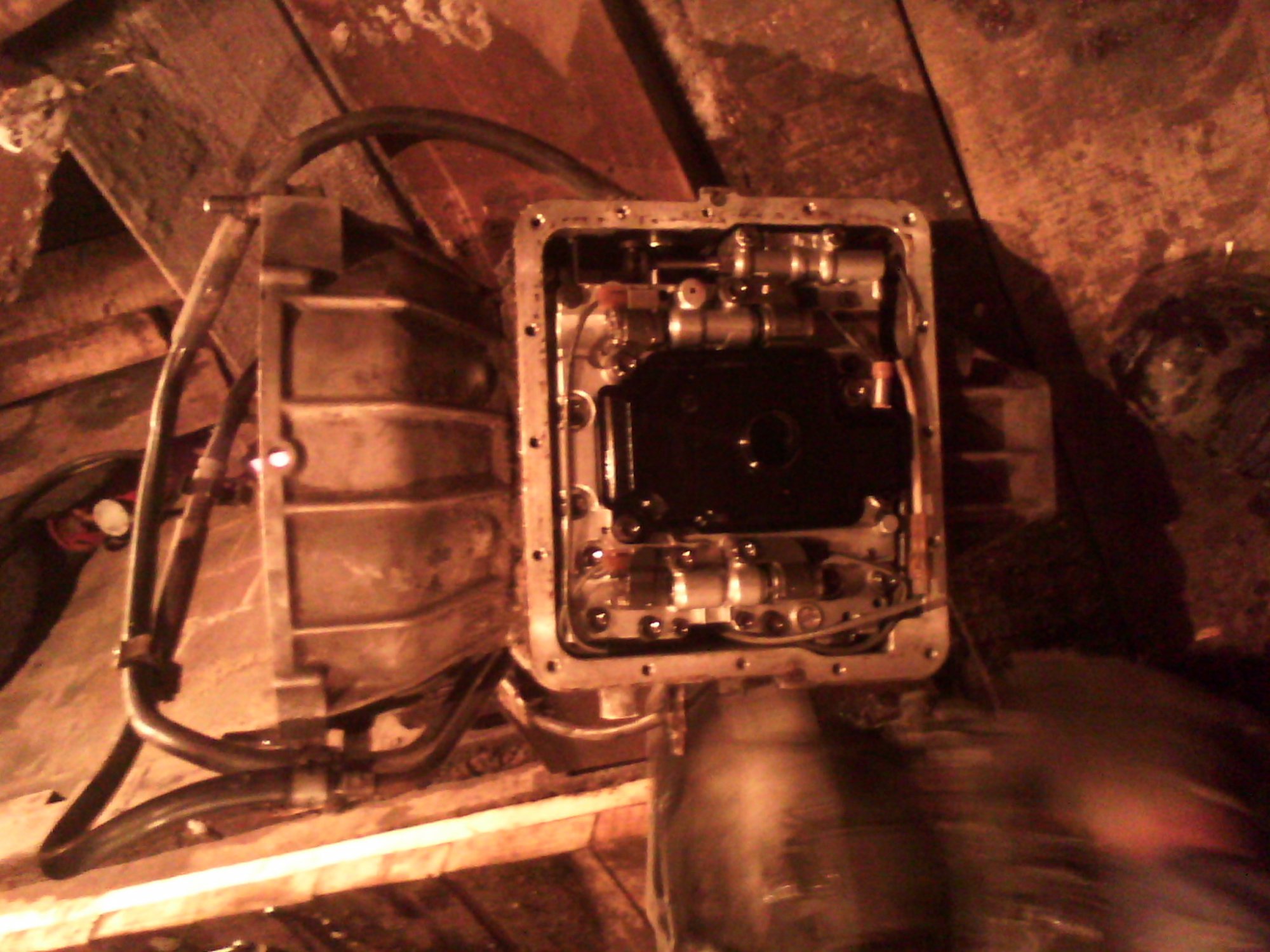

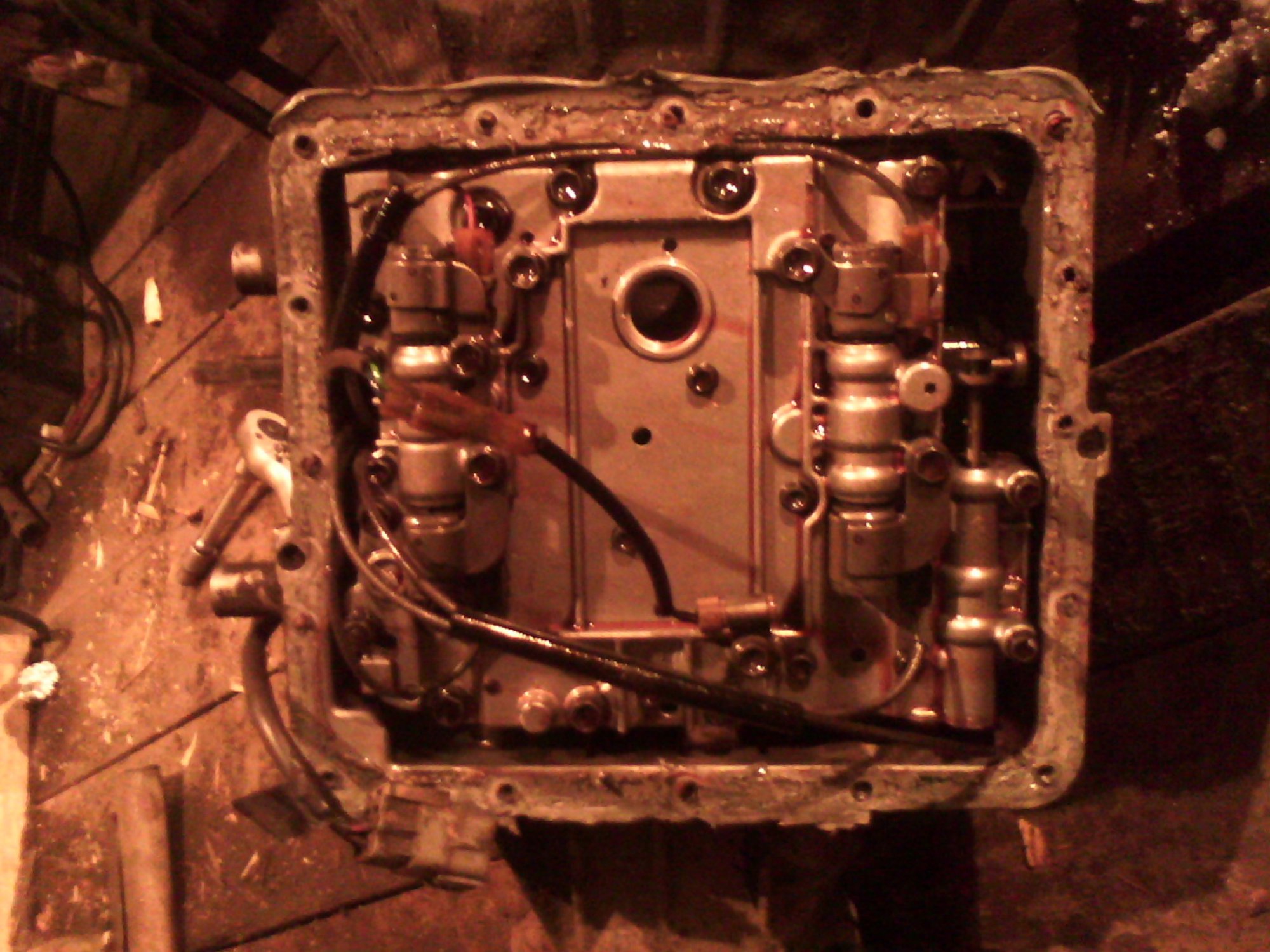

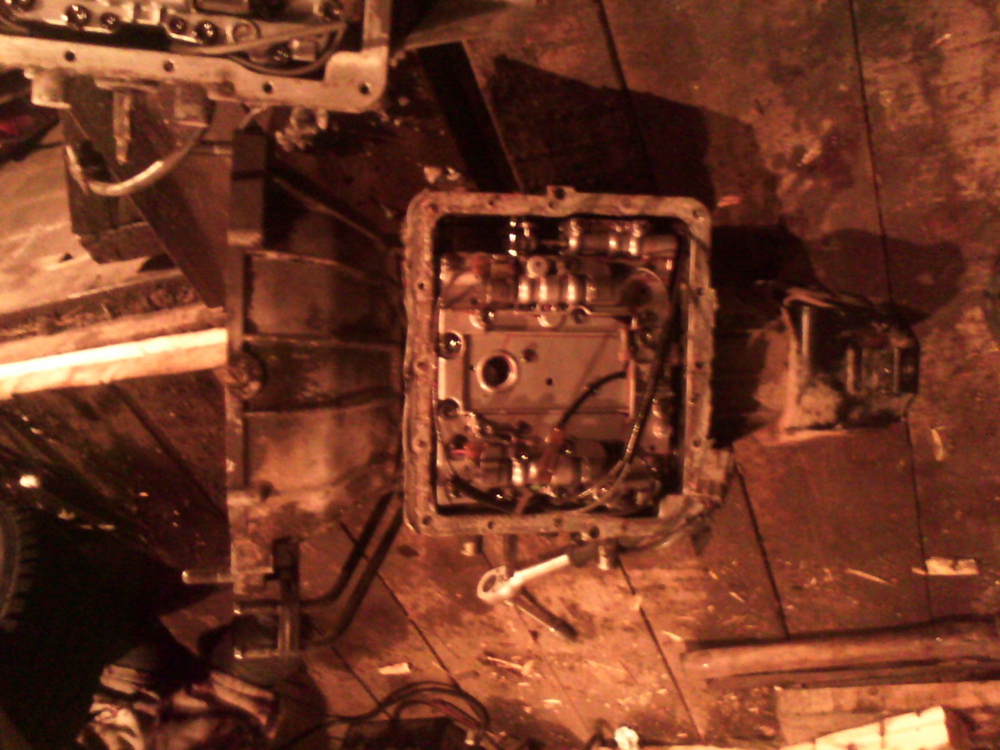

-сслыка на конкретно мой авто (дром) - http://suzuki.epcdata.ru/jimny/159_jb43w/?frame_no=JB43W-100199
-на рычаге режимов OD/OFF

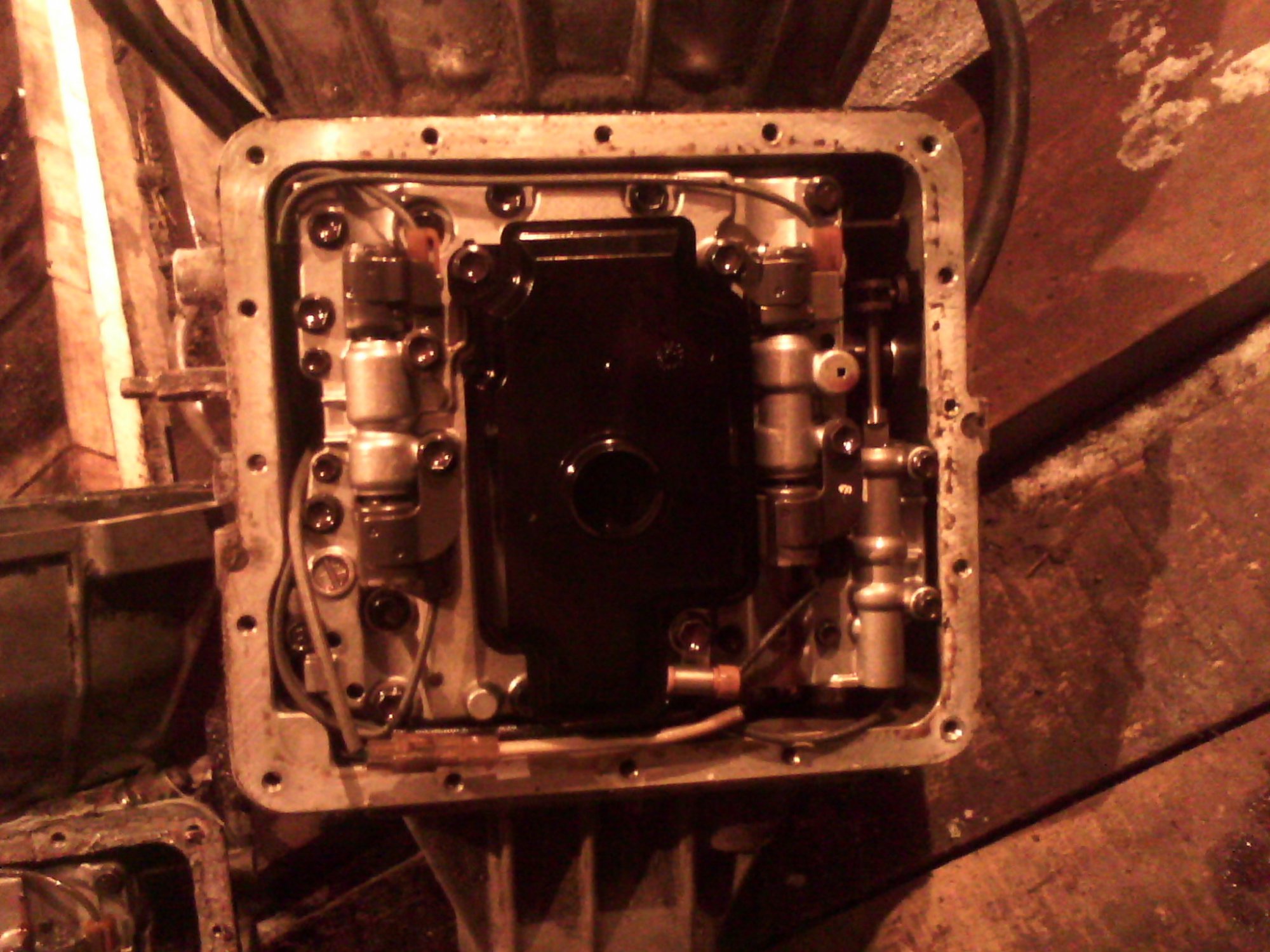

-фото 2х коробок
фото мозгов сделаю !!!!!

Обрати внимание на клапана...
Эт точно.
По фоткам сразу понятно, что родная коробка - это промежуточный вариант между той, которая шла G13, и совсем другой, более поздней.
В общем, она сильно близкая к старой, от G13, но тонкости именно в мелких различиях типа параметров клапанов/жиклёров.
Фото "мозгов" можно уже не делать, и так понятно, что "мозги" будут от этой коробки, большой разъём на них имеет смещение центральных контактов.
При считывании ошибок есть такие коды, которых нет на G13.
Проводка местами отличается цветами проводов.
Отличия можно поглядеть, открыв параллельно документы 99500_81A02_01E.pdf (G13) и 99500_81A10_01E_2.pdf (М13).
Короче: хз, может быть, если на купленную коробку от G13 поставить гидроплиту с клапанами от своей прежней коробки, вопросы и порешаются, но ничего предсказывать не возмусь.

Как и говорил ранее, клапана (это не тока на двигателе) разные, и посадочные (как видно по фото) под них - тоже. Полагаю, что и работают они тоже не так, как в других модификациях.

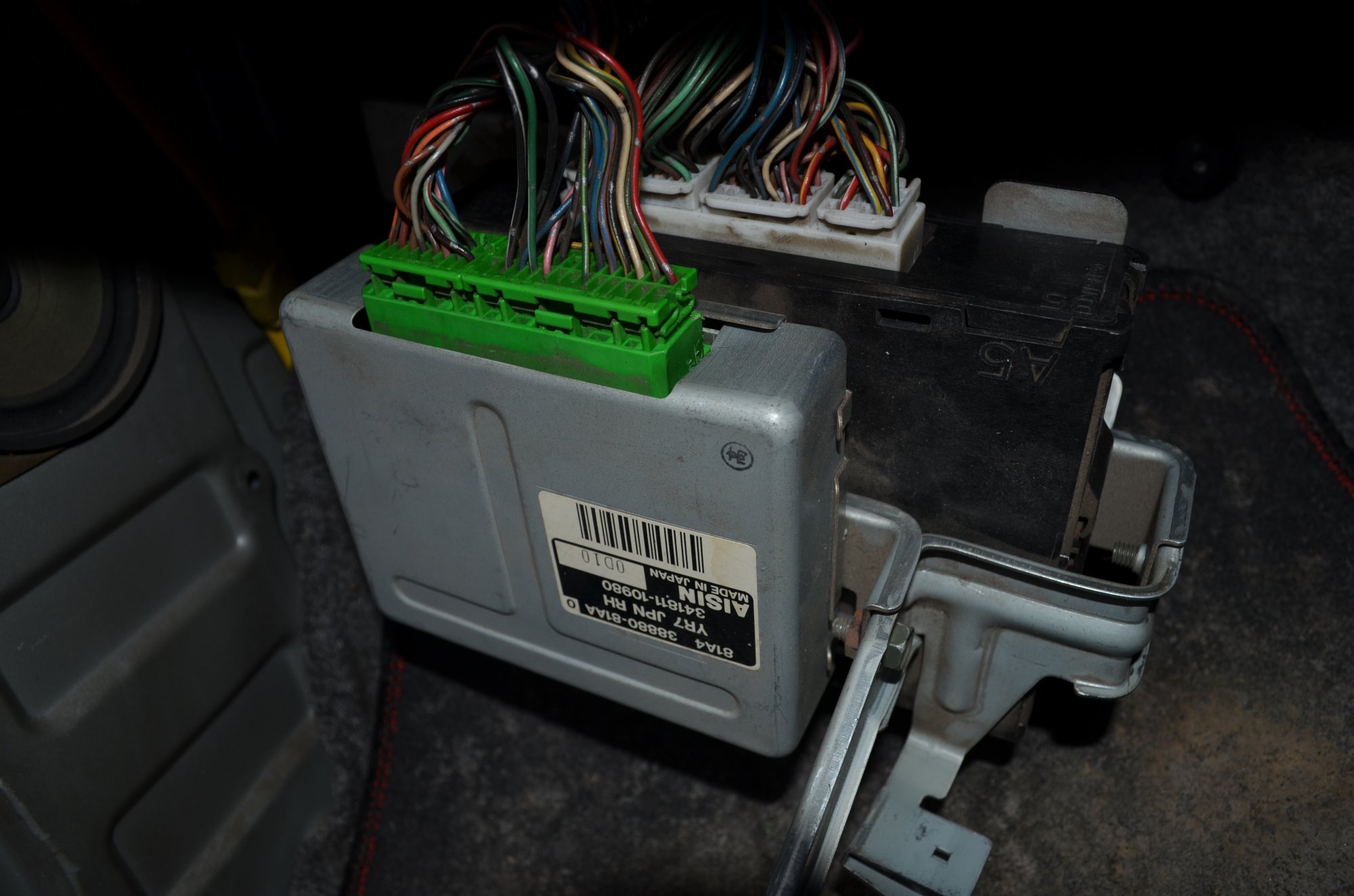

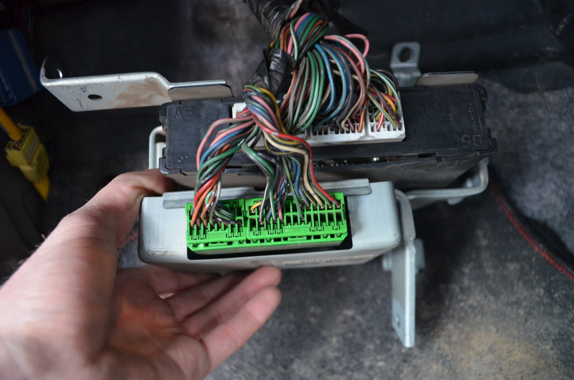

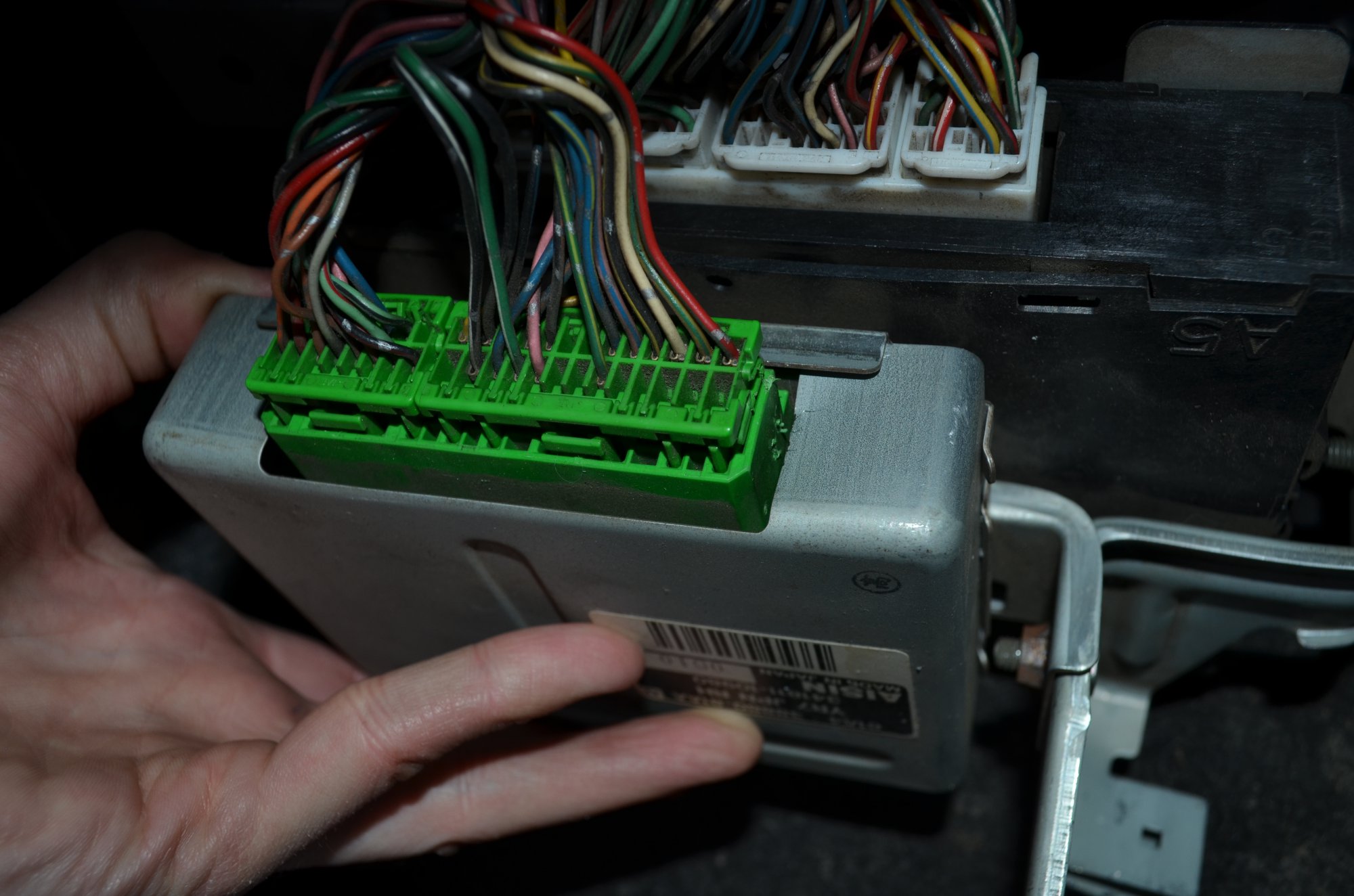

вот на всякий случай фото мозгов акпп DSC_0489.JPG DSC_0495.JPG DSC_0497.JPG

Это комп от твоей родной (М13) коробы. На старом (G13) автомате комп другой...
да,это мой родной от м13. в наличии нет компа от g13.
я всетаки хочу опробовать купить мозг от g13 акпп со шлейфом и попробовать поменять провода - подключить его взамен своих мозгов (от м13 которые).

Дело не тока в самих клапанках, но и в местах, куды оне втыкиваютсся! На фото видно, что эти самые места разные... В старую коробу не вставятся новые клапанки.
мммм... реально видно что посадочное место другое. ты пробовал вставлять другие клапана?(я так понимаю у нас один в один машина и соответственно коробки).

Я ж писал о том, что пробовал и клапанки от старой коробы ставить, и датчики - фигня получалась. На трёх из четырёх электроклапанов нового образца имеются удлиннения, в которые внедрены дополнительные сетчатые фильтрики.
