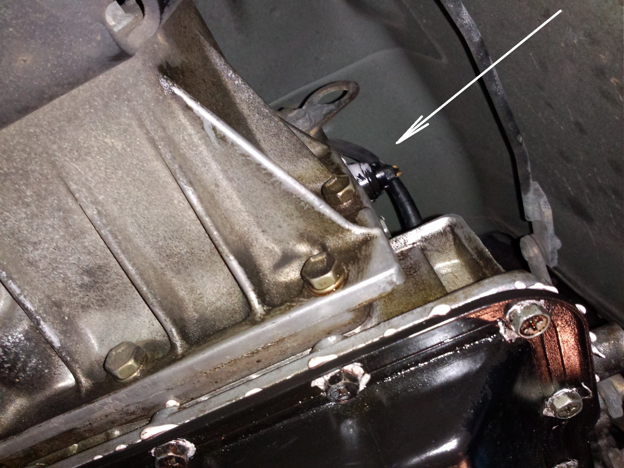

Подтекает декстрон с автомата. Выявил, что течёт из датчика(не уверен на 100%, трудно подлезть), может ли он от туда течь, датчик расположен на правой стороне автомата, если сидеть за рулём (ПР). И что за датчик?

Датчик скорости выходного вала.
Может, если откручен или под ним лопнуло резиновое колечко.

Возьми зеркальце и погляди через него на верхнюю часть автомата. Могло от туда скатывать...

Пару дней назад залепили его герметиком, один фиг течёт.
При чём странно как то, подкладываю под машину газету, в гараже, может 2 дня вообще не капать, потом опять пятна.
А что там в верхний части автомата, тоже датчик какой-то?

Кроме того, может сочиться из-под задней крышки храповика положения "P"...

Выяснить сперва источник течи.
