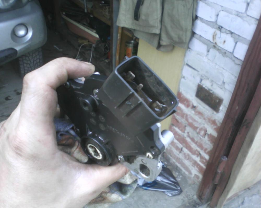

помогите советом!!!поАКПП
СУТЬ ПРБЛЕМЫ САМОПРОИЗВОЛЬНО ПРОПАДАЮТ ПЕРЕДАЧИ,НАЧИНАЛОСЬ ВСЕ С "D"ЕДЕШ ОСТАНАВЛИВАЕШСЯ ПОД СВЕТОФОР ЧЕРЕЗ НЕКОТОРОЕ ВРЕМЯ ИНДИКАТОР ПЕРЕДАЧИ НА ПРИБОРКЕ ГАСНЕТ, НАЧИНАЕТ ЩЕЛКАТЬ РЕЛЮХА В ЖЕСТЯНОЙ КОРОБОЧКЕ НАД КОМПОМ -ПОД БАРДАЧКОМ, ПЕРЕДАЧИ НЕТ(РЫЧАГ ПОШЕВЕЛИШ ВСЕ ПОЯВЛЯЕТСЯ)ПОТОМ ЩЕЛЧКИ РЕЛЮХИ СТАЛИ РАЗДАВАТСЯ ПРИ ВКЛЮЧЕНИИ С МЕСТА "D"ИЛИ"R"ПРИЧЕМ ИНОГДА ВСЕ НОРМАЛЬНО ,ДАВЕЧА ТОТЖЕ БАГ НА ВСЕХ ПЕРЕДАЧАХ -Я В 180 КМ ОТ ГОРОДА ВОКРУГ ТОЛЬКО МОШКА ДА ПАУТЫ, ПЕРЕДАЧ НЕТ НИ ОДНОЙ ШЕВЕЛЕНИЕ РУЧКИ НЕ ПОМОГАЕТ, ШЕВЕЛЮ РАЗЬЕМЫ,ПРОВОДА- НОЛЬ ГЛУШУ, НЕРВНО КУРЮ ЗАВОЖУ ВСЕ РАБОТАЕТ УРА!!НЕСУСЬ ДОМОЙ ВСТАЮ К ПОДЬЕЗДУ РАЗГРУЖАЮСЬ ЗАВОЖУ НЕТ ЗАДНЕЙ ПЕРЕДАЧИ ,ТЕПЕРЬ ТАК И НЕТ Её ВНИМАНИЕ ВОПРОС -ЧТО ЭТО??? мож у кого подобное было проблема скорее всего по электрике,ХОТЯ... что можно глянуть? P/S ЗАРАНЕЕ БЛАГОДАРЮ ЗА ЛЮБУЮ ПОМОЩЬ!!!!:(

Ответ: помогите советом!!!поАКПП
gonza219, заранее благодарю, если больше будет капса.
Не надо "шевелю разъёмы, провода". Надо расцеплять разъёмы и смотреть состояние контактов, проверять провода в местах входа в разъёмы.
Наболее вероятная по описанным симптомам причина - переключатель режимов АКПП.
был на диагностике сказали селектор передач под замену!!!вот
urra
22 Май 2007
102
Suzuki Jimny 1998 г.
А скоко он стоит и скоко стоит работа??Чешу репу. Отпишись, как поменяеш плзБаксы-баксБаксы-бакс
japman
НЕИЗМЕННЫЙ SUZUKOфил
1 Декабрь 2008
3,886
2,077
если он механически цел....то всё лечится!!!!!!!!!Была тема на форуме как и что--дорожки почистить....смазать.........и т.д
+1, ничего там выдающегося нет. Если конечно целы внутренние контакты (неподвижные и подвижный).
gonza219
19 Ноябрь 2009
109
Томск
jimny wade1998,jb33w.j13bлифт+2,225х70
пол дня извращался на улице снять не смог из за разьема фишка(может в ней что закисло?) не идет не в какую разобрал на месте почистил нулевкой натер пастойгойя не помогло передачи есть. индикации нет. рэлюха щелкает ,борозды от бегунков есть походу пропаивать надо только чем контакты неподвижные вроде серебрянные -напаять фальгу серебрянную навсе дорожки?? припой просто поди быстро проносится P/Sделал фотки если победю отчетец состряпаю :thumbsup: А МОЖ ОТ ЧЕГО ДРУГОГО ТАКУЮ ШТУКОВИНУ ВОТКНУТЬ?
Непонятно написал. Что значит "передачи есть"? Машина едет и передачи переключаются как положено: 1-я, потом вторая и т.д., при торможении и остановке опять первая? Или "рэлюха щёлкает" (обычно при этом коробка находится в аварийном режиме и есть только третья передача) и машина едет, но как-то не так?
По тому, что описывал в первом сообщении, предположили, что проблема в селекторе режимов. Селектор ты поглядел, что-то поправил. Проблема не исчезла. Тогда можно предположить, что что-то с проводами, перебиты или сгнили.
Кстати, ты так и не написал, удалось ли расцепить разъём кабеля, идущего от селектора? Могу сказать, что я своими руками расцеплял разъём с контактами шириной 3 мм и толщиной 0.7-0.8 мм и один из контактов окислися полностью! Просто в труху, на месте контакта - воздух и голубая пыль! На машине 2.5 года от роду (не Джимни). Внутри задней двери пикапа. Посмотри разъём обязательно! Если в нём всё нормально, тогда бери схему, тестер, длинный провод и, для начала, прозванивай провода, идущие на селектор. Ты прав, проблема в электрике.
едет вяло походу3-яне непеключается просто не ездил вот написал так
Проверьте, работают ли фонари заднего хода при включении задней передачи и лампы стоп сигналов при торможении. В эл.схеме существует блокировка коробки если эти приборы отказывают.
Уменя так и было в разъёме селектора, контакт остался как лезвие бритвы толщиной. После очистки и сборки залил всё мовилью, пока работает.

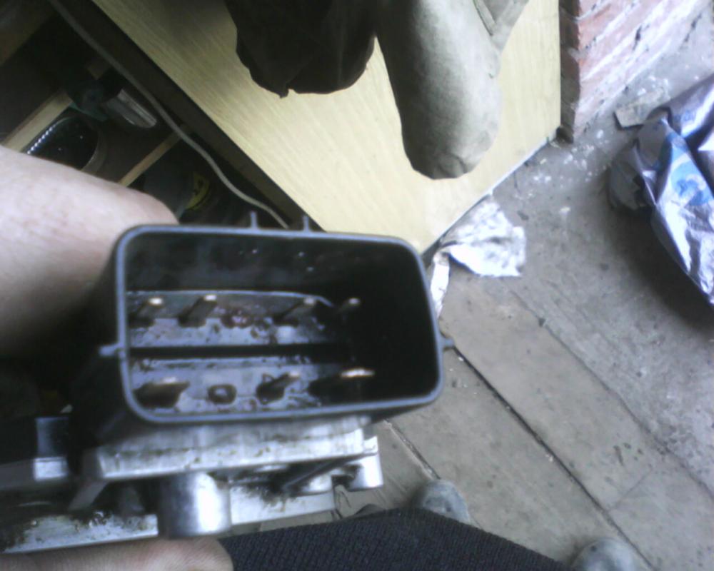

помоему нашел я в чем проблема закисли и згнили контакты в разьЁме-походу от купаний, снял сегодьня унисма однако помогла (долго потому что нива друга в гараже в пополаме была пришлось и еЁ починить))))
