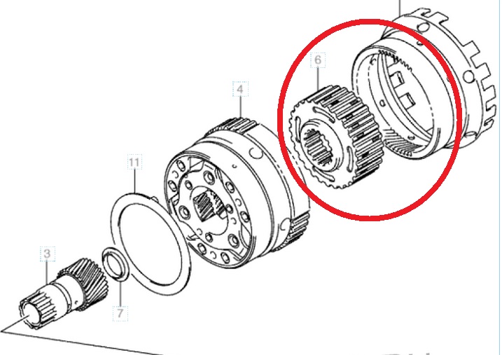

Разобрал коробас, погорели фрикционы выходного вала. Походу 1.8 + 30 колеса без понижения убивают АКПП... Кстати просто фрикционы поменять не получится, от температуры повело кольца между ними, а теперь вопрос в тему:
Где отмечено красным, там должна быть фрикционная часть? Такое ощущение, что она там была, но погорела.
И вообще ее надо разбирать? Руками сдавить не получилось...

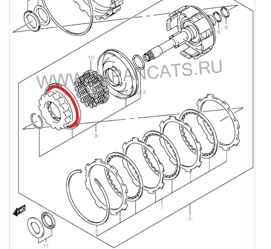

И не могу найти прокладку на гидромозг, нет ни в одном каталоге их...[DOUBLEPOST=1418047326,1418046913][/DOUBLEPOST]А еще эта часть вся синяя от перегрева:
Гула не было, вот дума стоит ее менять, или это от сгоревших фрикционов так посинеть могло?

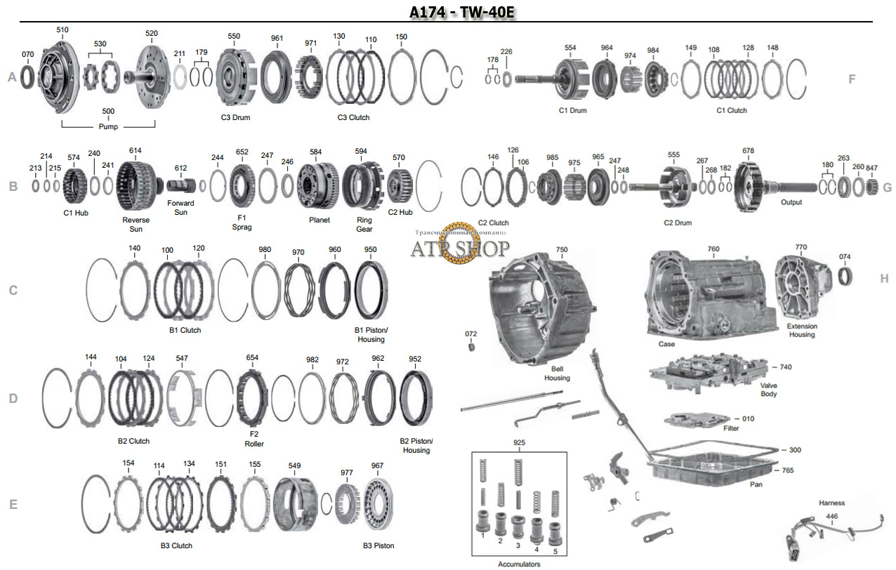

На этом сайте нашел ссылку на отчет Ogarew:
http://www.transakpp.ru/232/main/aisin-akpp/tw40.html
Думаю они не обидятся, если я выложу картинку последовательности сборки узлов нашей коробки:
Вот я только одного не понимаю, по ихнему описанию коробки от дорестайла и рестайла отличаются только гидроблоком? Фрикционы взаимозаменяемые? Тут никто информации по размерам дорестайловых фрикционов не выкладывал?
Нет фрикциона там нету

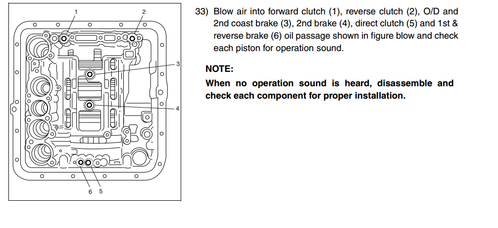

По хорошему поршни разобрать стоит только для того чтоб померить высоту пружинок, и заменить резинку. Но пружинки скорее всего в норме, а резинок все равно нету в наличии, и их меняют обычно попутно. Разбирать нужно на прессе или тисках, немного надавив на поршень вынимаем стопорное. Так что не заморачивайся, единственно перед установкой провериш воздухом пакеты фрикционов
Если она не деформировалась (фрикционы налазят легко), то можно не менять.
