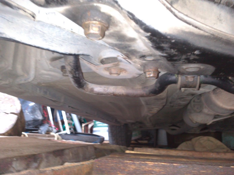

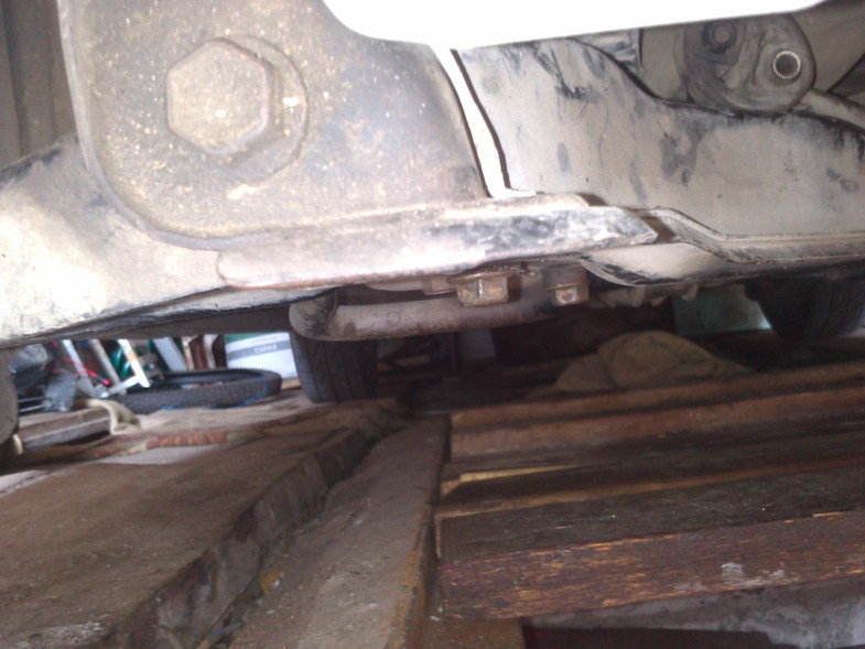

До замены стоек стабилизатора я залез в яму и снял зазоры между стабилизатором и треугольным рычагом:
Зазор есть. Туда с трудом влезает подушечка пальца (...8мм). При полном отрыве колеса домкратом зазора нет. Вот и контакт. Но это, я считаю нормально. Поменял стойки:
Встало все без особых проблем. Прокачал руками подвеску и, естественно, обнаружил изменение угла наклона стабилизатора. Он теперь - самая нижняя точка кузова.
Хотя, с защитой наверно и не самая нижняя... Но рычаг теперь предательски торчит. При вывешенных колесах стабилизатор уже не касается рычага, но так ли часто мы ездим с вывешенными колесами? :yu: 2 дня езжу на новых косточках, пока ничего не могу сказать, в управлении ничего не поменялось. Скорее всего верну все назад, если кому нужны укороченные стойки - в личку (по МО)
Мой эксперимент, возможно, провалился потому что у меня не так все плохо и проставки маленькие.

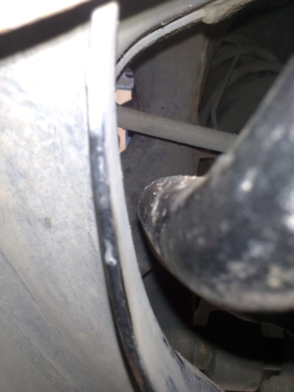

видны следы контакта .
Я боюсь одного, как бы провисшим стабилизатором не цепануть чего... В моем случае с маленьким люфтом равносильно и с длинными стойками. Особо не заметил, что стало тише). Но с 30мм скорее всего эта фишка прокатит!
У меня 30мм проставки. Если рычаг поперечной устойчивости установлен ровно(а по фото он не ровно стоит) нигде при вывешенных колесах не цепляет. На лианке, кмк, не возможно заложить поворот с полностью разжатым амортизатором.
А тише может стать просто из-за того что поставили другие косточки.

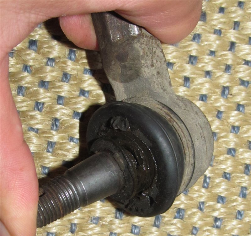

Все - больше стуков нет!
Причину Я точно определил - левый рулевой наконечник. Стучал он давно.
Скорее всего он вышел раньше из строя по причине порванного пыльника.
Левый наконечник еще мог бы ходить, но поменяли парой.
